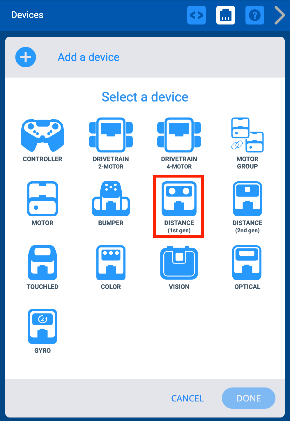

Добавление датчика расстояния в качестве устройства в VEXcode IQ
Меню устройств VEXcode IQ после нажатия кнопки «Добавить устройство». Выделена опция «Расстояние (1-е поколение)».
Чтобы закодировать датчик расстояния в VEXcode IQ, необходимо сначала настроить датчик расстояния. Прочтите эту статью, чтобы узнать больше о настройке датчика в VEXcode IQ.
После настройки датчика на панели инструментов появятся команды, которые вы сможете использовать в своем проекте.

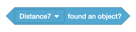

VEXcode IQ Объект найден блок, который читает Distance7 нашел объект?
Блок <Object found> — это логический блок репортера, который сообщает об истинном или ложном условии. Логические блоки, такие как блок <Object found> , помещаются внутри блоков с шестиугольными (шестисторонними) входами для других блоков.
Логический блок <Object found> сообщает «истина», если датчик обнаруживает объект, и «ложь», если датчик этого не делает. Чтобы узнать больше о логических блоках, посетите статью Помощь или формы блоков и их значение.

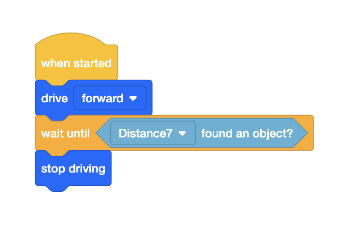

Проект VEXcode IQ Blocks, который использует датчик расстояния для движения вперед до тех пор, пока не найдет объект. Проект гласит: «При запуске двигайтесь вперед, подождите, пока Distance7 обнаружит объект, а затем остановитесь».
В этом примере блок <Object found> используется с блоком [Подождать, пока] чтобы заставить робота двигаться вперед до тех пор, пока датчик расстояния не обнаружит объект. Когда датчик обнаружит объект, робот прекратит движение, как показано на изображении выше.

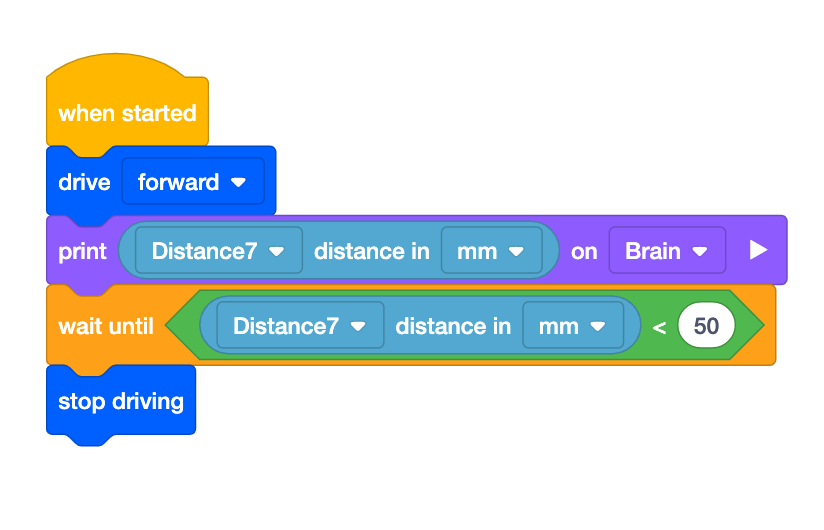

Проект VEXcode IQ Blocks использует датчик расстояния для движения вперед до тех пор, пока расстояние не станет меньше 50 мм. Проект гласит: «При запуске двигайтесь вперед, выведите расстояние Distance7 в мм на экран Brain, подождите, пока расстояние Distance7 в мм не станет меньше 50, а затем остановите движение».
В этом примере блок (Расстояние от) используется с блоком [Печать] для отображения на экране Brain расстояния между датчиком расстояния и объектом. Блок (Расстояние от) также отображается внутри блока <Less than> , который находится внутри блока {Wait until}. Это заставит робота двигаться до тех пор, пока датчик расстояния не обнаружит объект на расстоянии менее 50 миллиметров, а затем прекратит движение. Это показано в первом видео выше.
