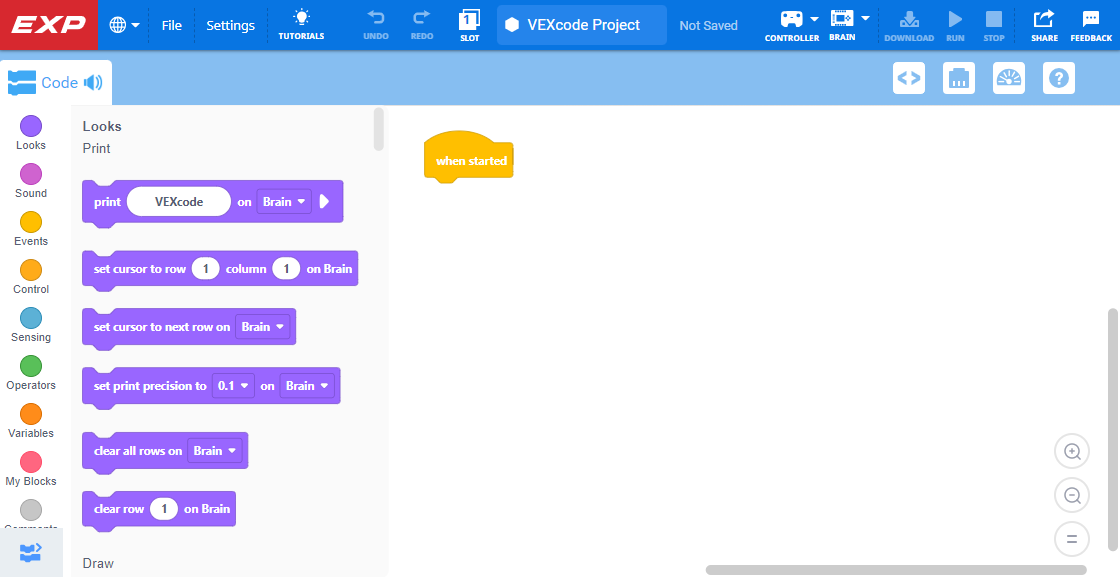

Откройте проект в VEXcode EXP.

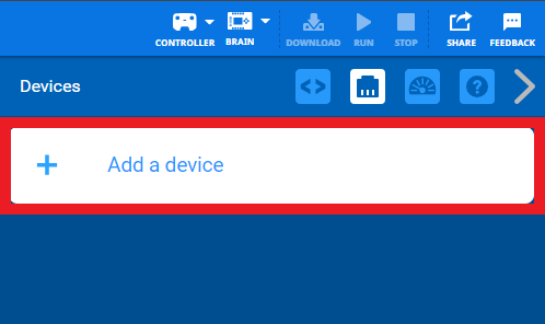

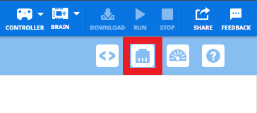

Выберите значок «Окно устройств» в правом верхнем углу экрана.
Диаграмма, иллюстрирующая настройки конфигурации робота для профессионально-технического образования (CTE), демонстрирующая различные компоненты и их соединения для оптимизации производительности.
Нажмите кнопкуДобавить устройство.

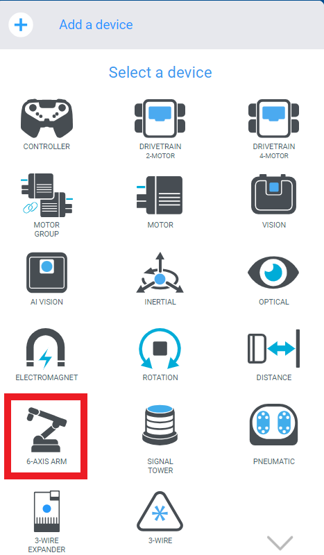

Выберите 6-AXIS ARMиз списка доступных устройств.

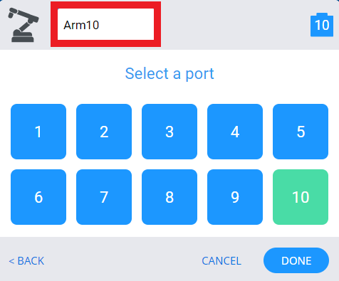

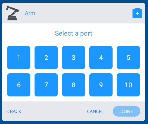

Выберите, к какому порту подключен 6-осевой роботизированный манипулятор EXP Brain.
После того, как вы выбрали порт, он станет зеленым.
Теперь вы можете переименовать свой 6-осевой манипулятор как угодно. Это будет использоваться во всех блоках и командах этого 6-осевого манипулятора.

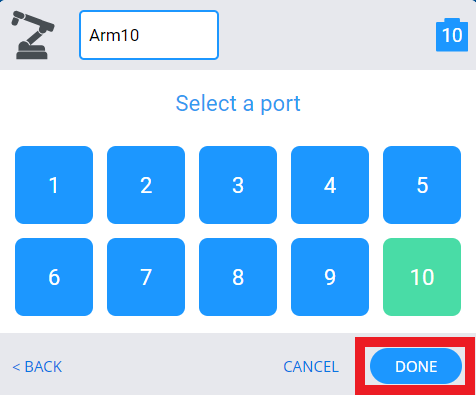

ВыберитеГотово.

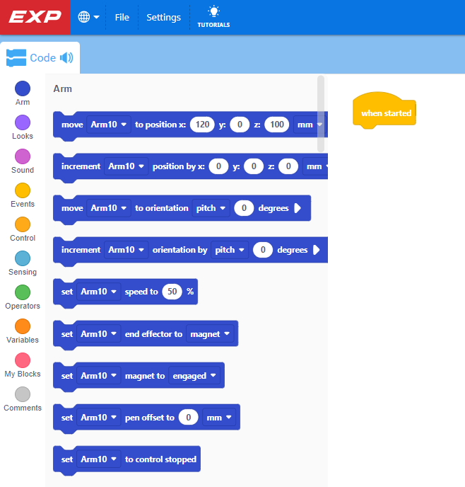

Команды рычага появятся на панели инструментов для 6-осевого рычага, что позволит вам начать кодирование 6-осевого рычага в VEXcode EXP.
