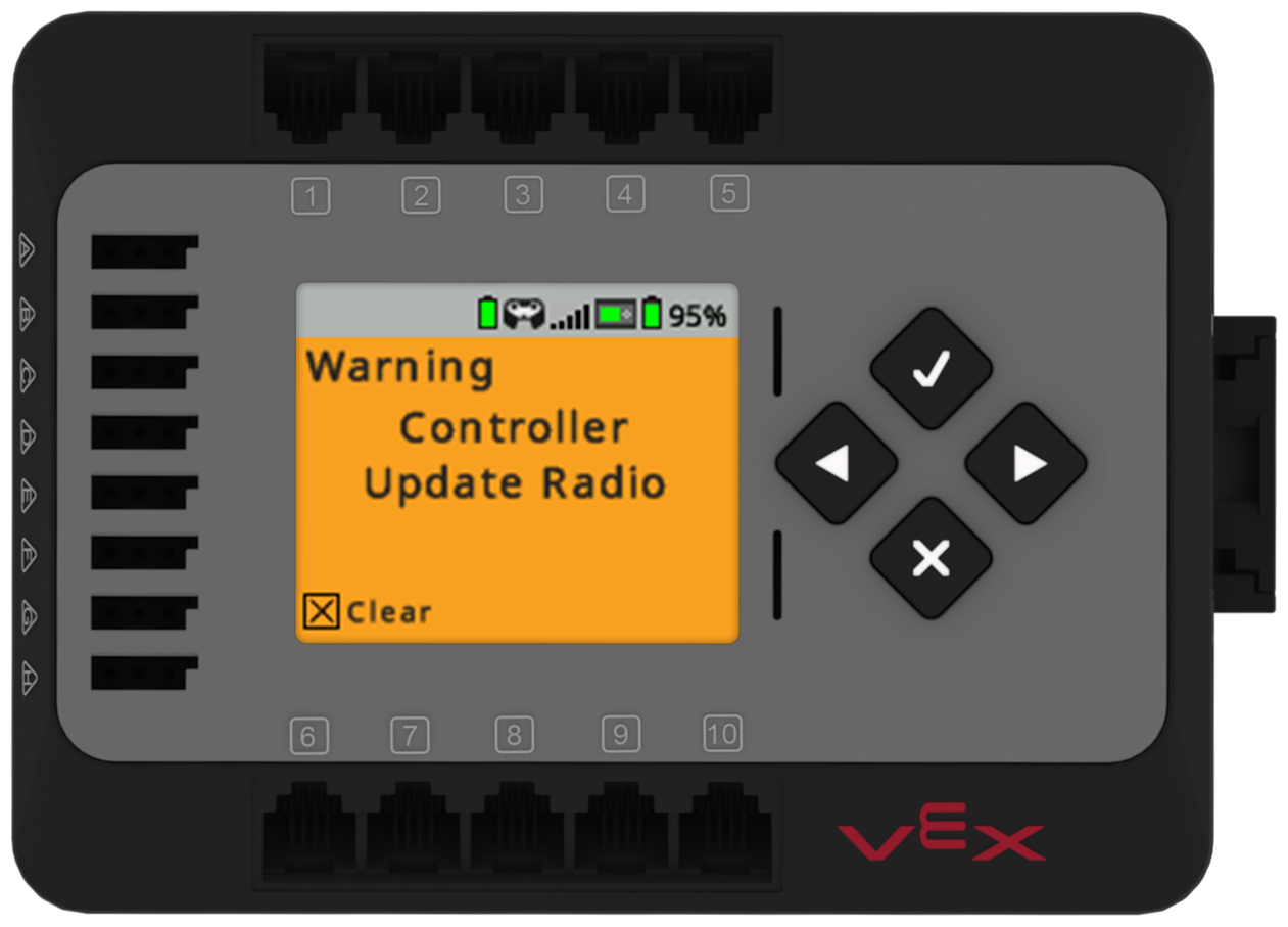

O ecrã EXP Brain apresenta uma cor laranja e a mensagem "Aviso, atualização do controlador por rádio". Abaixo, um ícone indica que o botão X pode ser premido para limpar a mensagem.
Se o seu Controlador e o Brain estiverem emparelhados e o firmware do Controlador estiver desatualizado, esta mensagem de erro aparecerá na tela do Brain.

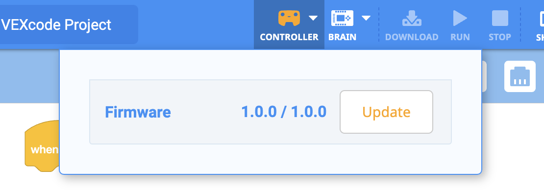

O VEXcode EXP apresenta um ícone de controlador laranja na barra de ferramentas, indicando que o firmware do controlador está desatualizado. O menu suspenso do controlador está aberto e existe um botão Atualizar junto à versão do firmware.

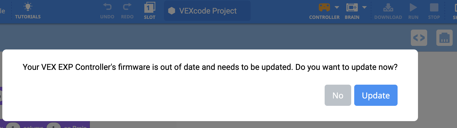

O VEXcode EXP apresenta uma mensagem de firmware desatualizado, informando que o firmware do seu controlador VEX EXP está desatualizado e necessita de ser atualizado. Deseja atualizar agora? Na parte inferior, existem dois botões: um com a inscrição "Não" e o outro com a inscrição "Atualizar".
Quando um controlador é conectado ao VEXcode EXP por meio de um cabo USB-C, um prompt aparecerá perguntando “Deseja atualizar agora?”

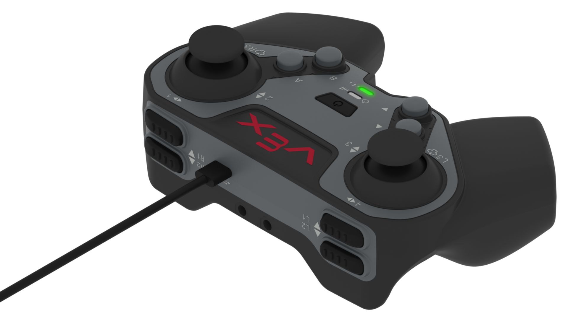

Usando um cabo USB-C, conecte seu controlador ao computador e certifique-se de que esteja ligado. Assim que o controlador estiver ligado, inicie VEXcode EXPbaseado na Web.

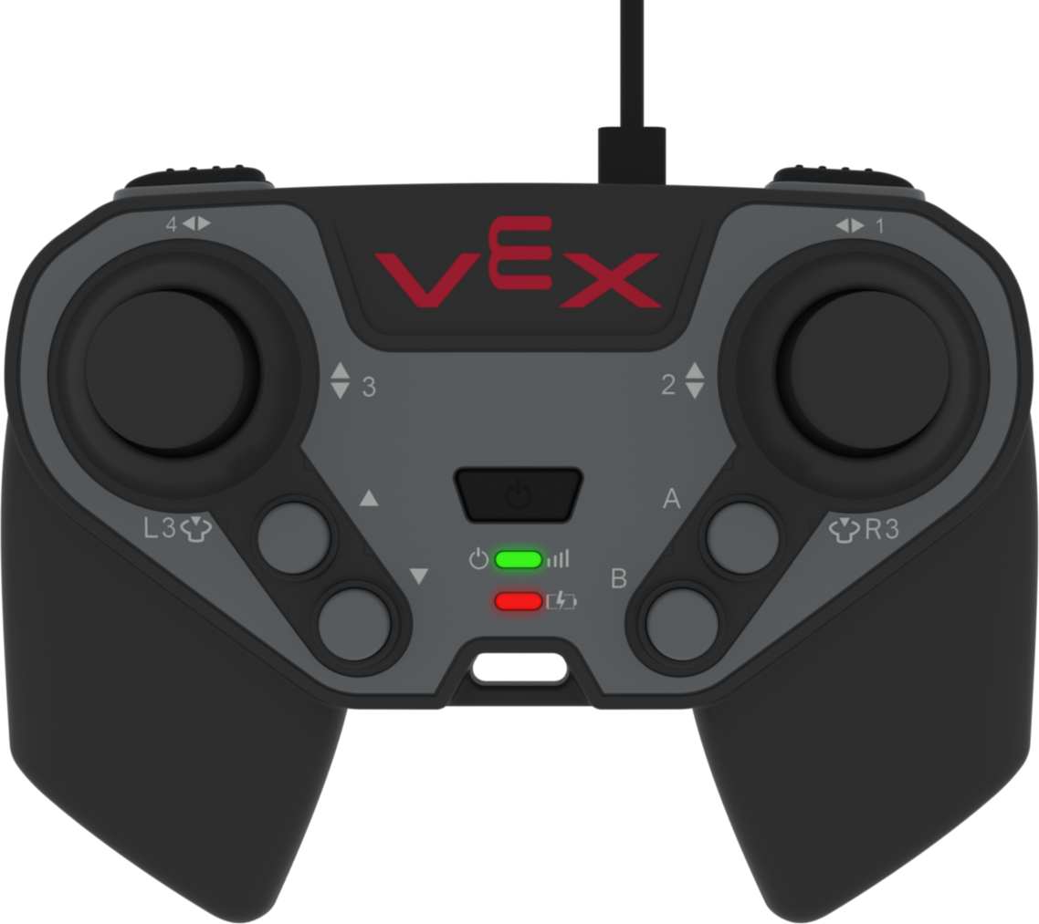

Controlador EXP ligado a um computador com um cabo USB-C. O LED indicador de energia está aceso a verde e o LED indicador de carga está aceso a vermelho. Isto indica que o controlador está a carregar e está quase totalmente carregado.
Assim que o controlador estiver conectado via USB-C e ligado, ambas as luzes indicadoras no controlador ficarão visíveis.
O ícone do controlador na barra de ferramentas ficará laranja e um prompt aparecerá solicitando a atualização.
Selecione “Atualizar”.

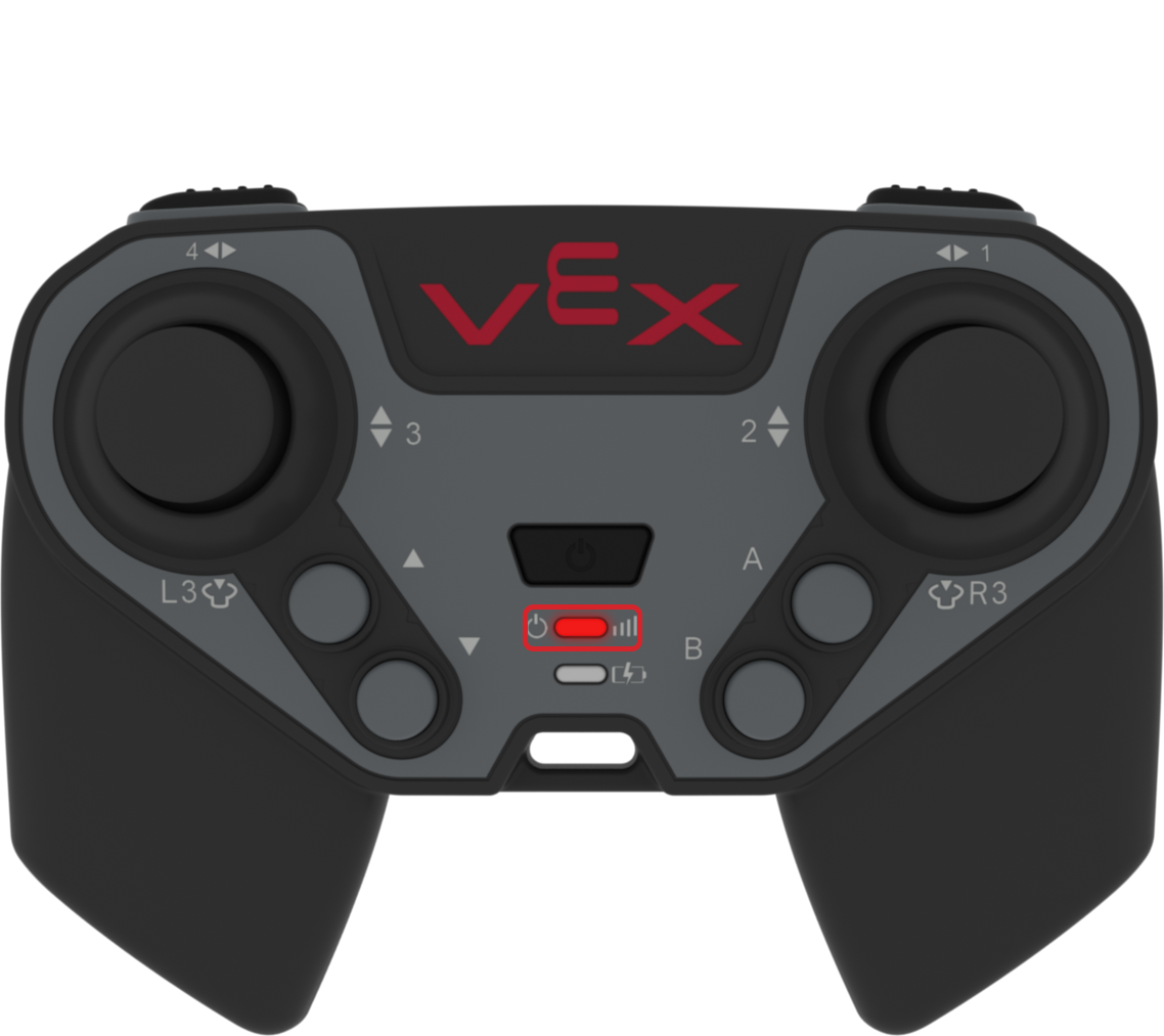

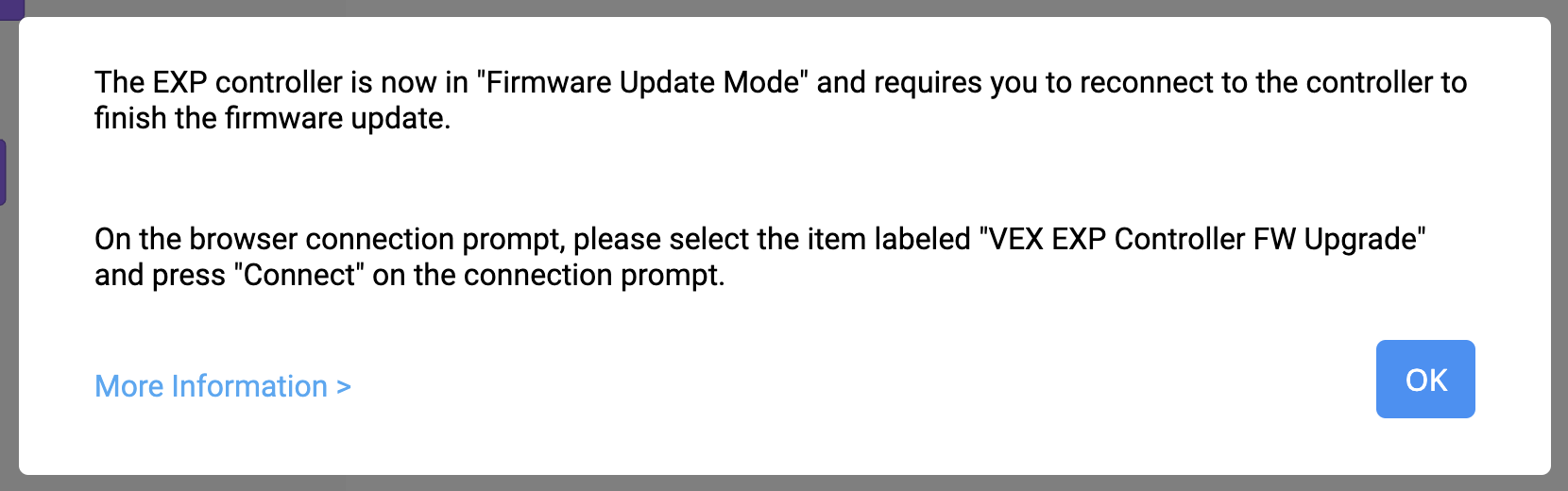

Controlador EXP com o LED indicador de energia aceso a vermelho e destacado.A mensagem "Modo de atualização de firmware do VEXcode EXP" indica que o controlador EXP está agora no Modo de atualização de firmware e requer que se volte a ligar ao controlador para concluir a atualização. Na janela de ligação do browser, selecione o item com a etiqueta "VEX EXP Controller FW Upgrade" e clique em "Ligar". Abaixo encontrará um link para Mais Informações e um botão OK.
Assim que “Atualizar” for selecionado, o controlador começará a piscar em vermelho rapidamente e o seguinte prompt aparecerá.
Selecione “OK”.

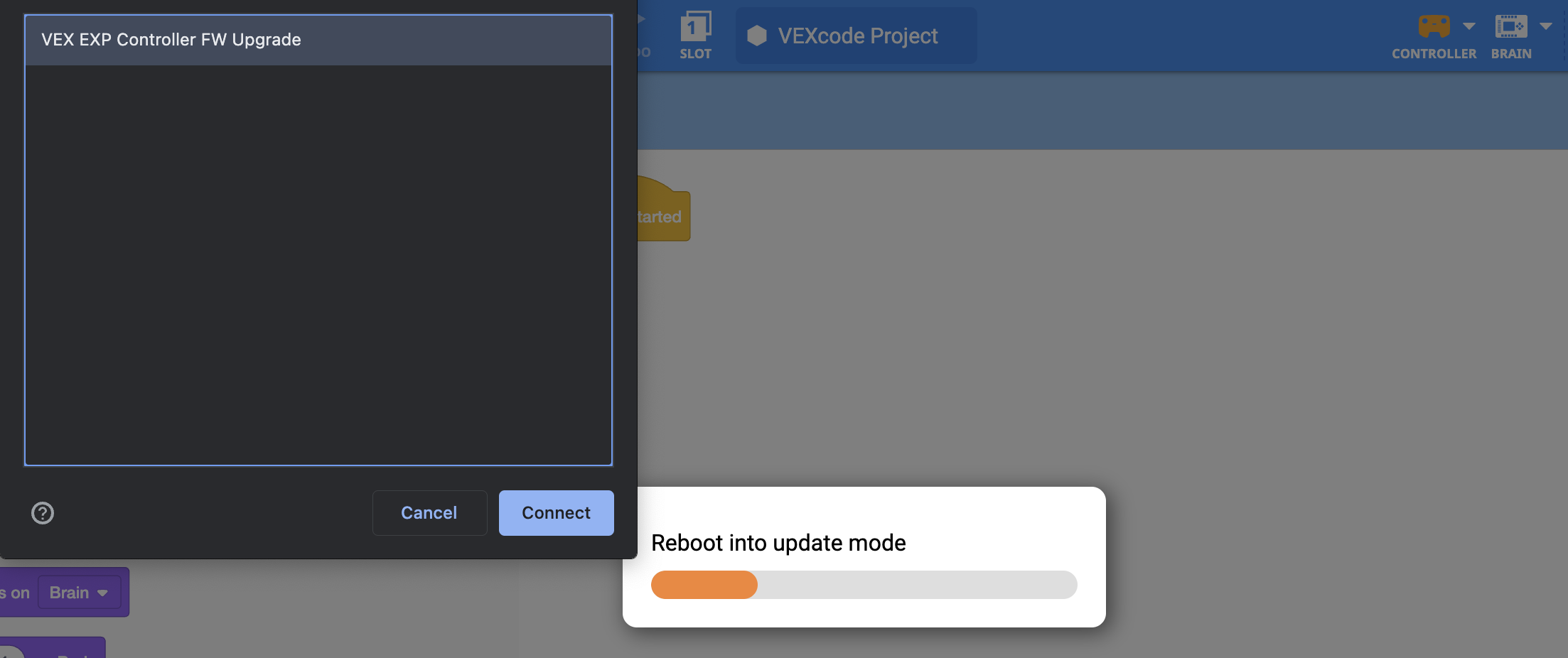

Janela de ligação do browser, com um item selecionado intitulado "VEX EXP Controller Firmware Update".
Selecione “Atualização de firmware do controlador VEX EXP” e depois “Conectar”.

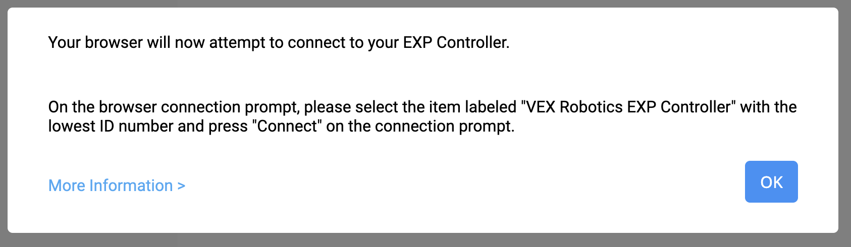

O VEXcode EXP Connect Controller apresenta uma mensagem a dizer: "O seu browser tentará ligar-se ao seu EXP Controller." Na janela de ligação do browser, selecione o item com a etiqueta "VEX Robotics EXP Controller" com o menor número de ID e clique em "Ligar". Abaixo encontrará um link para Mais Informações e um botão OK.
O controlador será desconectado e o seguinte prompt aparecerá.
Selecione 'OK'.

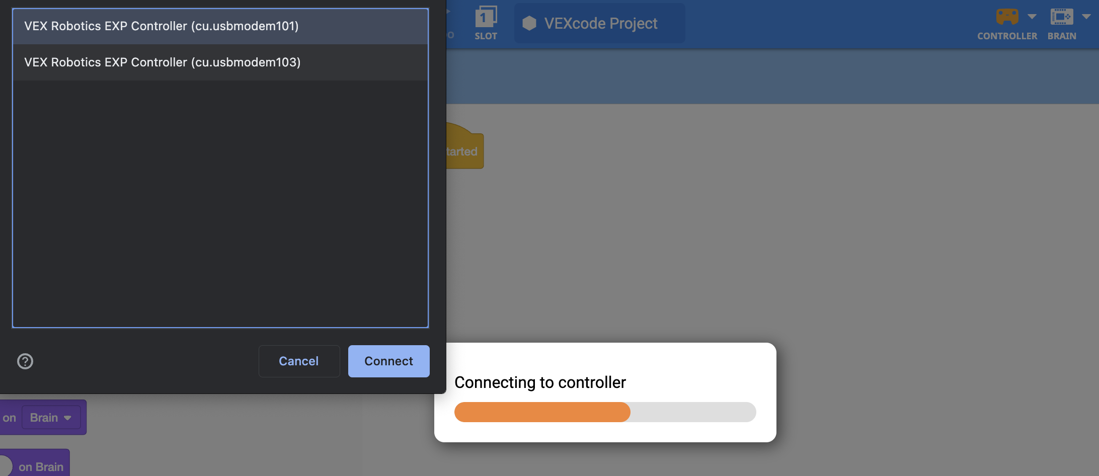

Janela de ligação do browser, com dois itens intitulados "VEX Robotics EXP Controller". Um dos itens tem o número de identificação 101 e o outro, o 103; será selecionado o item com o número de identificação 101.
O Controlador tentará então se reconectar.
Selecione o controlador EXP com o número de ID mais baixo na lista de controladores disponíveis e, em seguida, “Conectar”.

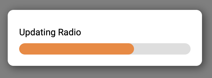

O VEXcode EXP apresenta um aviso "Atualizar rádio" com uma barra de progresso e a mensagem "Atualizar rádio".
Aguarde enquanto o controlador é atualizado.
Isso pode levar alguns minutos.

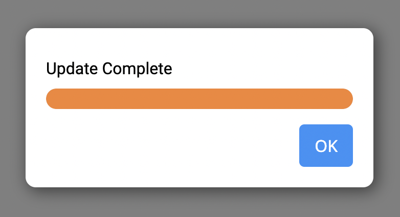

É apresentada a mensagem "Atualização concluída" do VEXcode EXP. Existe um botão "OK" abaixo.
Um prompt aparecerá quando a atualização for concluída.
Selecione “OK”.

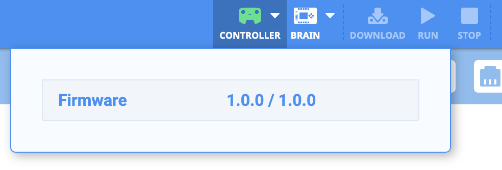

O VEXcode EXP apresenta um ícone verde de controlador na barra de ferramentas, indicando que o firmware do controlador está atualizado.
O firmware do controlador agora está atualizado e o ícone do controlador na barra de ferramentas ficará verde.
