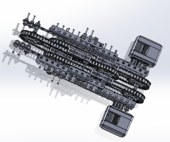

Esta construção em 3D é um exemplo de como as rodas dentadas podem ser utilizadas num mecanismo.
Neste projeto específico, ambos os motores partilham o mesmo sistema de corrente e engrenagem. Este interliga a força dos motores, permitindo uma maior potência.
Isto pode ser utilizado para levantar objetos pesados ​​ou múltiplos, ou para aumentar o binário num projeto de transmissão.

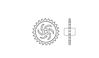

Rodas dentadas padrão
Peça padrão da roda dentada apresentada de frente e de lado. Estas peças da roda dentada são mais pequenas.

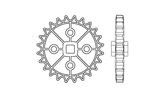

Rodas dentadas 6P
Peça da roda dentada 6P representada de frente e de lado. Estas peças da roda dentada são um pouco maiores.

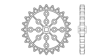

Rodas dentadas de alta resistência
Peça da roda dentada de alta resistência, vista de frente e de lado. Estas peças da roda dentada são as maiores.
Projetado para transportar cargas moderadas. Permitindo a construção de mecanismos menores e mais compactos. Permitindo cargas maiores.

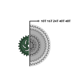

Cinco tamanhos diferentes: 10T/15T/24T/40T/48T
Esquema comparativo dos diferentes tamanhos de roda dentada standard. Os contornos de cada tamanho de roda dentada são mostrados concentricamente para demonstrar as diferenças de tamanho e número de dentes.

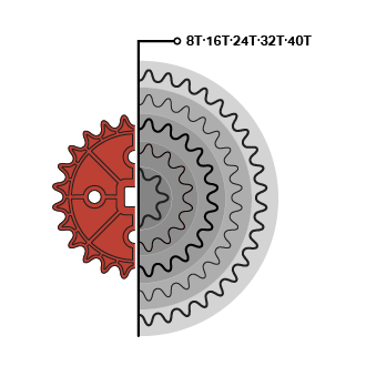

Cinco tamanhos diferentes: 8T/16T/24T/32T/40T
Esquema comparativo dos diferentes tamanhos de pinhão de 6 dentes. Os contornos de cada tamanho de roda dentada são mostrados concentricamente para demonstrar as diferenças de tamanho e número de dentes.

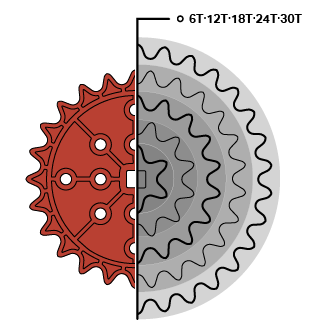

Cinco tamanhos diferentes: 6T/12T/18T/24T/30T

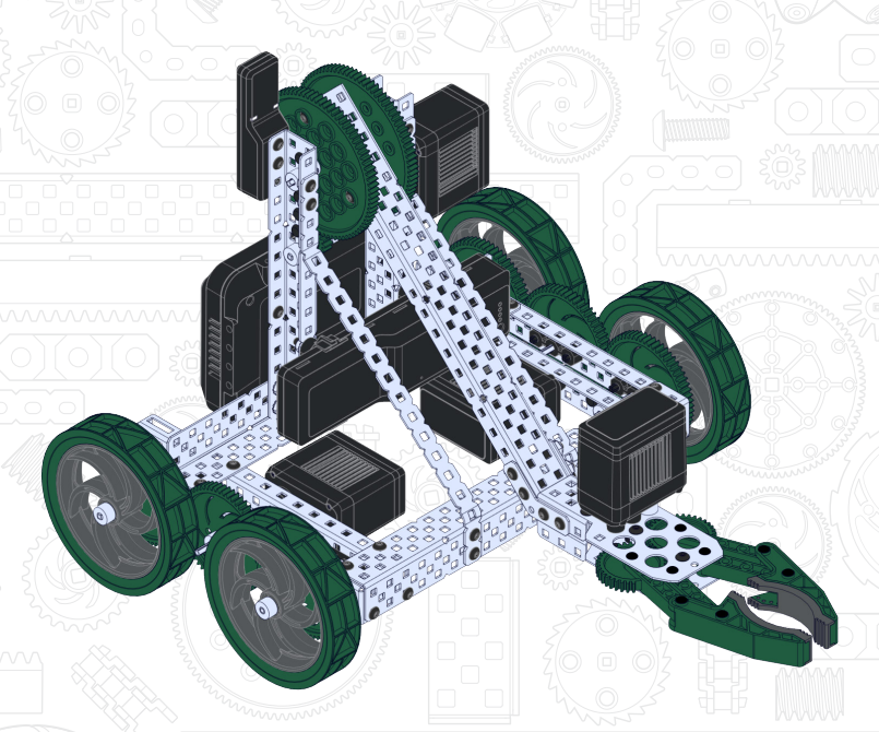

Esquema da montagem do V5 Legacy Clawbot que utiliza peças Standard Sprocket.
V5 Clawbot (Legacy) utilizando rodas dentadas baixas.

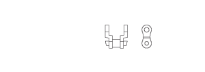

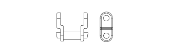

Cadeia & Links Adicionais
Imagem da Corrente Esquema da peça do elo da corrente incluída no kit padrão de corrente e pinhão. Esquema da peça de elo da corrente que deve ser utilizada com o kit de rodas dentadas 6P. Esquema da peça do elo da corrente incluída no kit de corrente e pinhão de alta resistência.
Número de produto 276-2166 228-4983 276-2172
Número do produto de links adicionais - -
276-7141
276-7578
Tamanho do passo em milímetros (mm) e polegadas (pol., ")
Esquema que demonstra que o tamanho do passo dos elos da corrente é medido pelo comprimento de um elo da corrente, desde um pino de ligação até ao seguinte.
3,75 mm / 0,148" 6,35 mm / 0,250" 9,79 mm / 0,385"
