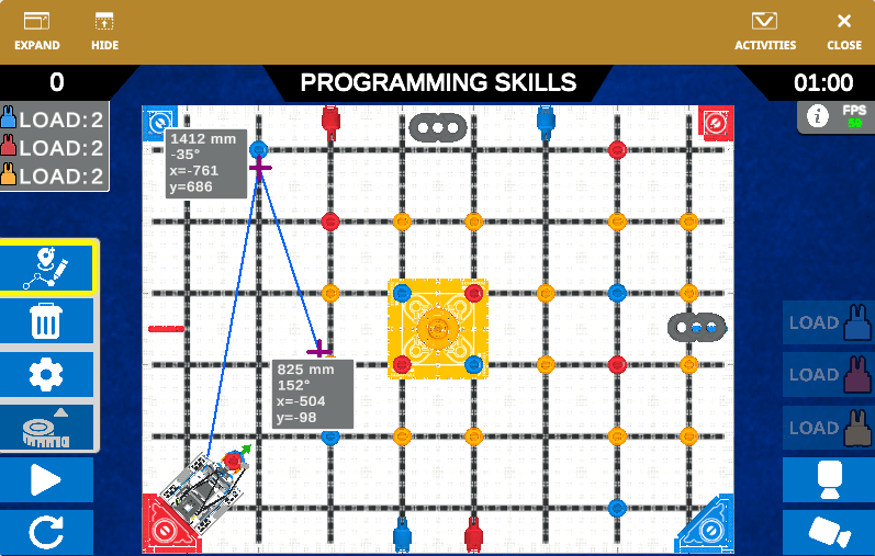

Dois pontos de passagem ligados por um caminho a partir da posição inicial do robô no Playground Mix and Match.

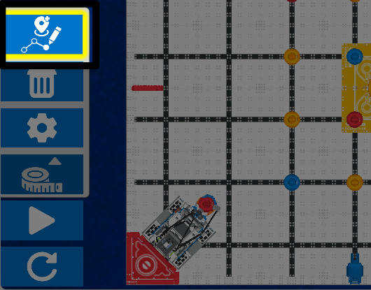

Selecione o botão Navigation Kit para abrir o Navigation Kit.
Ferramenta de pontos de passagem para adicionar ou editar pontos de passagem no Kit de Navegação.

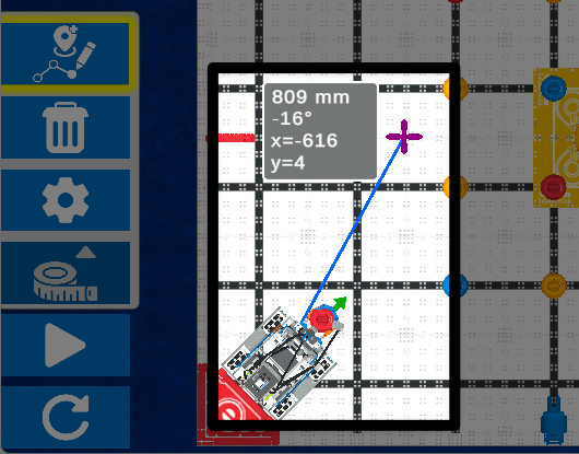

Selecione o botão Waypoint para ativar o kit de navegação. Uma vez selecionado, o botão ficará contornado a amarelo, indicando que está pronto para adicionar um ponto de referência ao Playground.

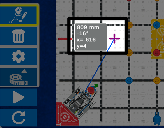

Marcador de ponto de referência com distância, direção e coordenadas xy no Playground
Selecione o local pretendido no Playground para colocar um ponto de referência. Após a seleção, surgirá um símbolo + para indicar o ponto de passagem, e os dados de navegação referentes a esse ponto serão apresentados na caixa ao lado.
Direção e posição do robô em relação a um ponto de referência no ambiente de testes do Kit de Navegação.
Aparece também uma linha azul, mostrando a trajetória do ponto central de rotação do robô até ao ponto de referência. Aprenderá mais sobre os dados de navegação e a trajetória mais adiante neste artigo.
A seta indica a direção para a frente do robô a partir da garra.
Uma pequena seta verde estende-se da frente do robô, indicando a direção para a qual se está a mover. Este mostra a trajetória que o robô irá seguir ao avançar.

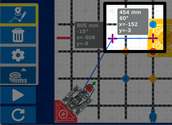

Pode adicionar pontos de referência adicionais ao seu percurso, selecionando outros locais no Parque Infantil.
Segundo ponto de referência posicionado na área amarela do objetivo, mostrando o caminho e os valores de navegação para o alcançar.
Selecione o próximo local para onde pretende navegar e aparecerá outro símbolo +.

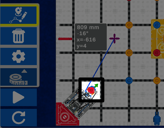

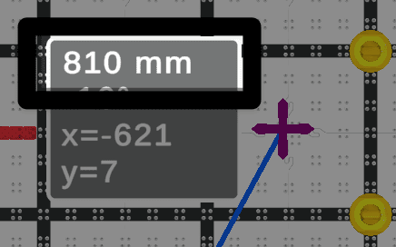

Distância
A distância em milímetros (mm) mostra a distância do ponto central de rotação do robô até ao ponto de passagem. À medida que o robô se move, os dados de distância serão alterados em conformidade.
Caixa de dados de navegação que apresenta a distância do ponto de passagem: 810 mm
O valor da distância é a primeira linha da caixa de dados de navegação.
No vídeo da esquerda, a distância de 605 mm dos dados de navegação é introduzida como parâmetro para o acionamento em bloco. Quando o projeto é iniciado, o robô avança 605 mm, enquanto a linha de trajetória e os dados de distância se ajustam. Assim que o centro do robô atinge o ponto de referência, os dados de navegação desaparecem.

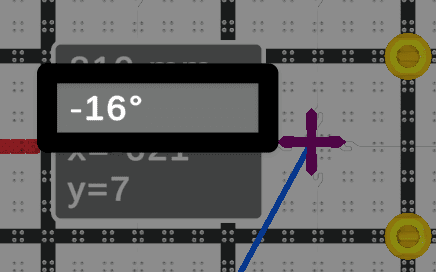

Ângulo
O ângulo em graus mostra o ângulo de rotação desde o ponto central de rotação do robô até ao ponto de referência.
Dados de navegação que mostram o ângulo de curva do ponto de passagem como -16 graus.
O valor do ângulo é a segunda linha da caixa de dados de navegação.
Um ângulo de viragem positivo indica uma viragem para a direita, enquanto um ângulo negativo indica uma viragem para a esquerda.

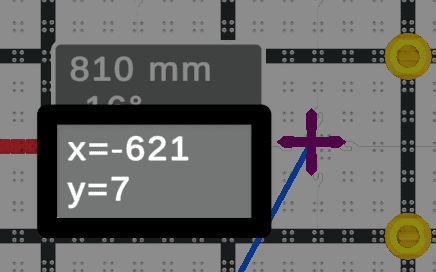

Coordenadas X e Y
Os valores x e y nos dados de navegação mostram as coordenadas x e y do ponto de referência no Parque Infantil. A origem (0, 0) é o centro do Parque Infantil.
Os dados das coordenadas x e y não se alteram à medida que o robô se move, uma vez que a localização do ponto de passagem é fixa dentro do sistema de coordenadas. Para saber mais sobre as coordenadas de um VR Playground, a API Reference .
Dados de navegação que mostram as coordenadas do ponto de referência X = -621, Y = 7
Os valores das coordenadas x e y correspondem à terceira e quarta linhas, respetivamente, da caixa de dados de navegação.

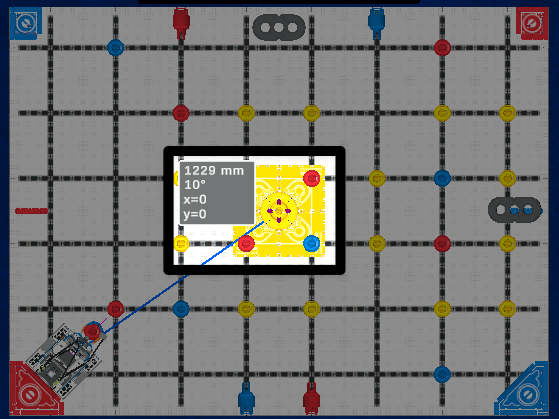

Ponto de referência no centro do objetivo de paragem, com o percurso do robô e dados de navegação a partir da posição inicial.
As coordenadas x e y são relativas à origem e podem ser utilizadas num projeto com robôs de realidade virtual que possuam sensores de localização ou GPS.

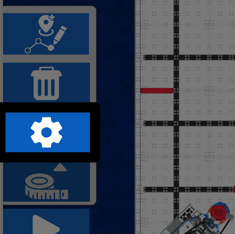

Opção Definições no menu do Kit de Navegação para o Playground Mix and Match
Alterando o deslocamento
Dentro do Kit de Navegação, seleccione o botão Definições.
Utilize as opções de Deslocamento de Distância em mm para alterar o local a partir do qual os dados de navegação são gerados. O valor de deslocamento de distância será atualizado com base na sua seleção, como mostrado neste vídeo.
Verá uma representação gráfica da posição do lado direito, para o ajudar a posicionar o deslocamento no local desejado no robô.
Selecione e confirme para guardar as suas definições.

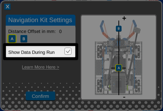

Definições do Navigation Kit com a opção "Mostrar dados durante a execução" ativada e a opção "Confirmar" selecionada.
Visualização de dados de navegação
Por predefinição, os dados de navegação são apresentados quando um projeto está a ser executado, de modo a que tanto os pontos de referência como as caixas de dados de navegação apareçam no campo. Para ocultar os dados de navegação e apresentar apenas os pontos de passagem durante a execução, desmarque a caixa.
