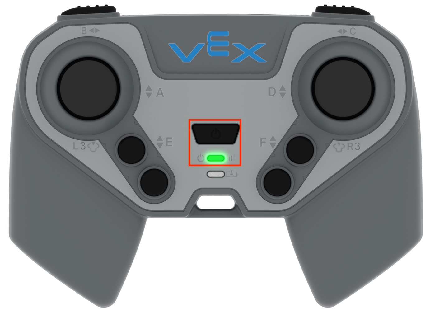

o controlador pressionando o botão liga / desliga no controlador até que a luz indicadora de energia fique verde.

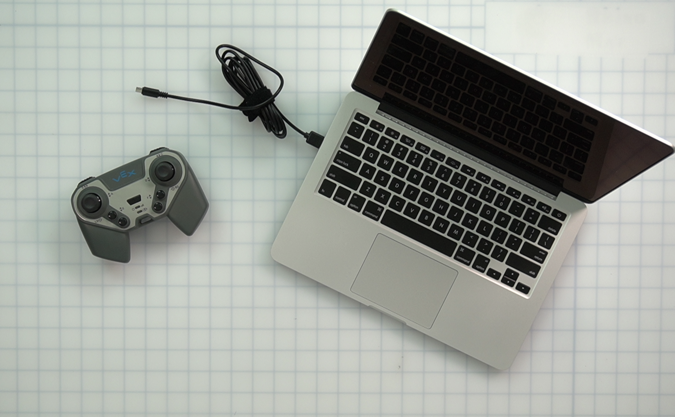

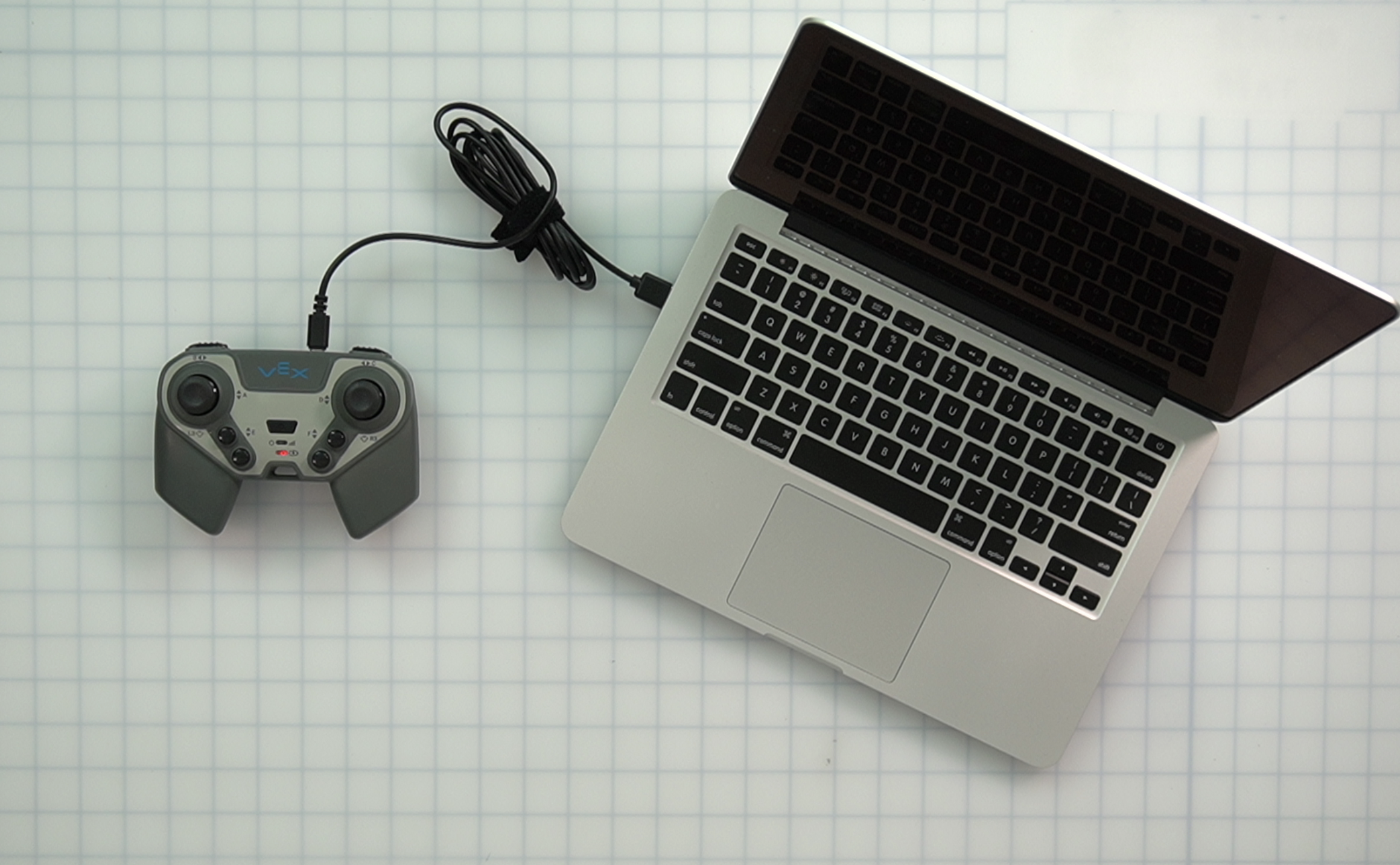

Conecte o IQ Controller ao seu dispositivo Mac usando o cabo USB-C.
Nota:Seu IQ Controller deve permanecer conectado ao seu dispositivo Mac durante todo o processo de conexão.

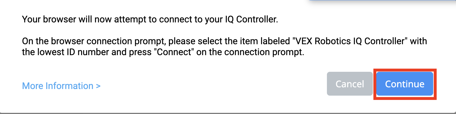

Uma caixa de texto aparecerá explicando que você deve escolher o Controlador que possui o menor número de ID. Selecione 'Continuar' na caixa de texto para abrir a janela de conexão.

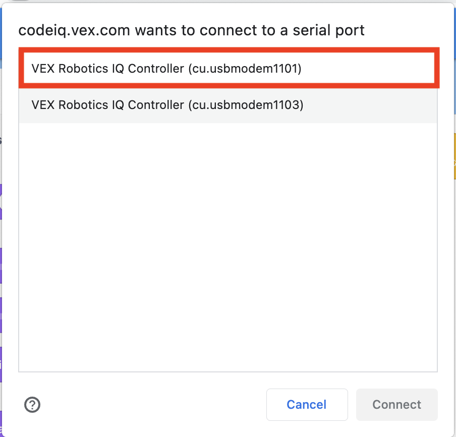

Selecione o Controlador IQ com o número de ID mais baixo na lista de controladores disponíveis.
Selecione o botão 'Conectar' depois de escolher ocom o número mais baixoIQ Controller ID.

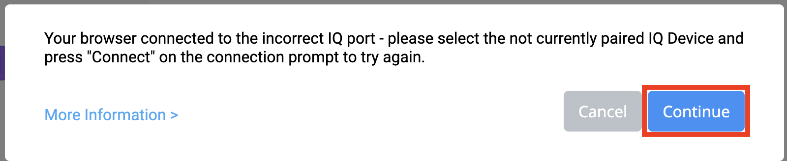

Se a conexão não for bem-sucedida, outra caixa de texto aparecerá e solicitará que você selecione o Controlador com o número de ID diferente.

Desligue o controlador segurando o botão liga / desliga até que a luz indicadora do controlador se apague.
