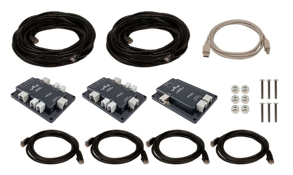

1. Reúna hardware
  • Interface do driver - Quantidade 2
  • Controlador de correspondência - Quantidade 1
  • Porcas Nylock - Quantidade 6
  • 8-32 Parafuso entre 0,5” & 2,0” de comprimento - Quantidade 6

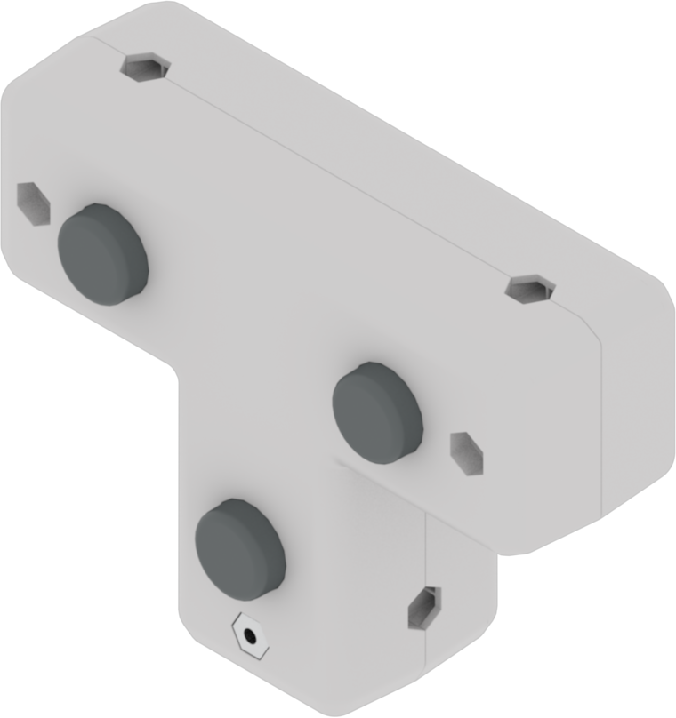

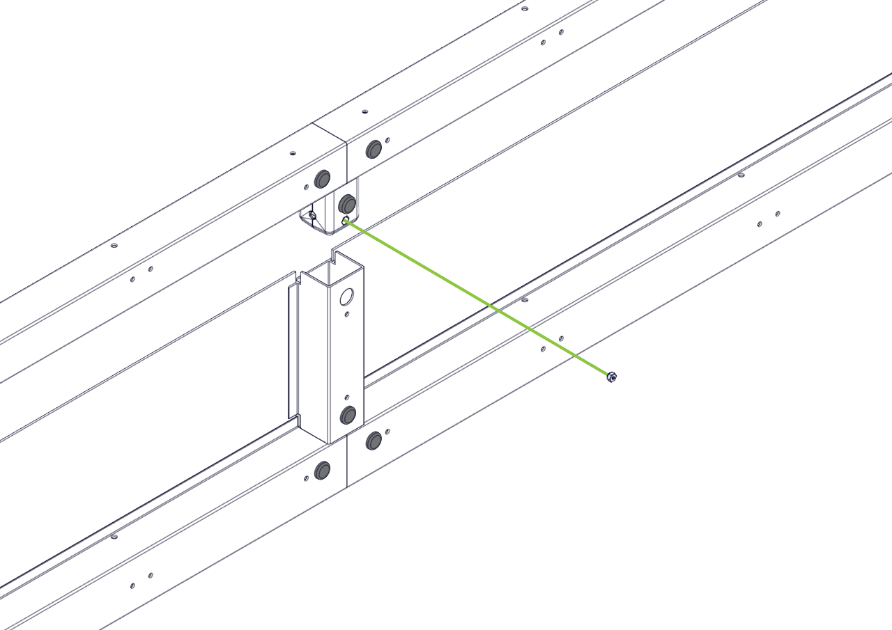

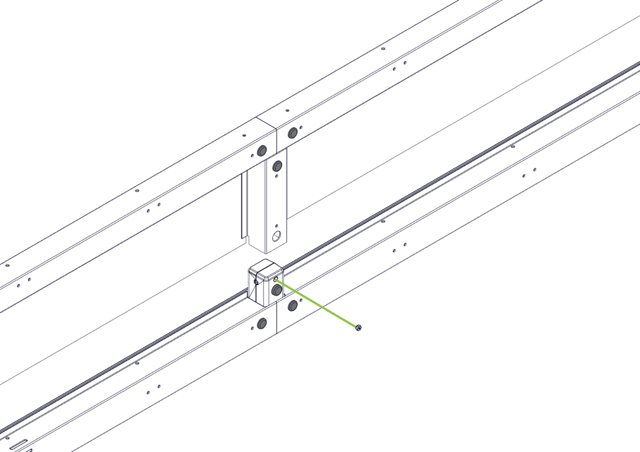

3. Retire a extrusão curta dos conectores T superior e inferior.
  • Coloque as porcas nylock nos compartimentos das porcas nos conectores em T.
  • Em seguida, recoloque a extrusão nos conectores.
Conector T V5 com porca, usado em robôs de competição para conectar componentes no sistema de robótica VEX.
Observação:certifique-se de que as porcas nylock sejam inseridas na orientação correta.

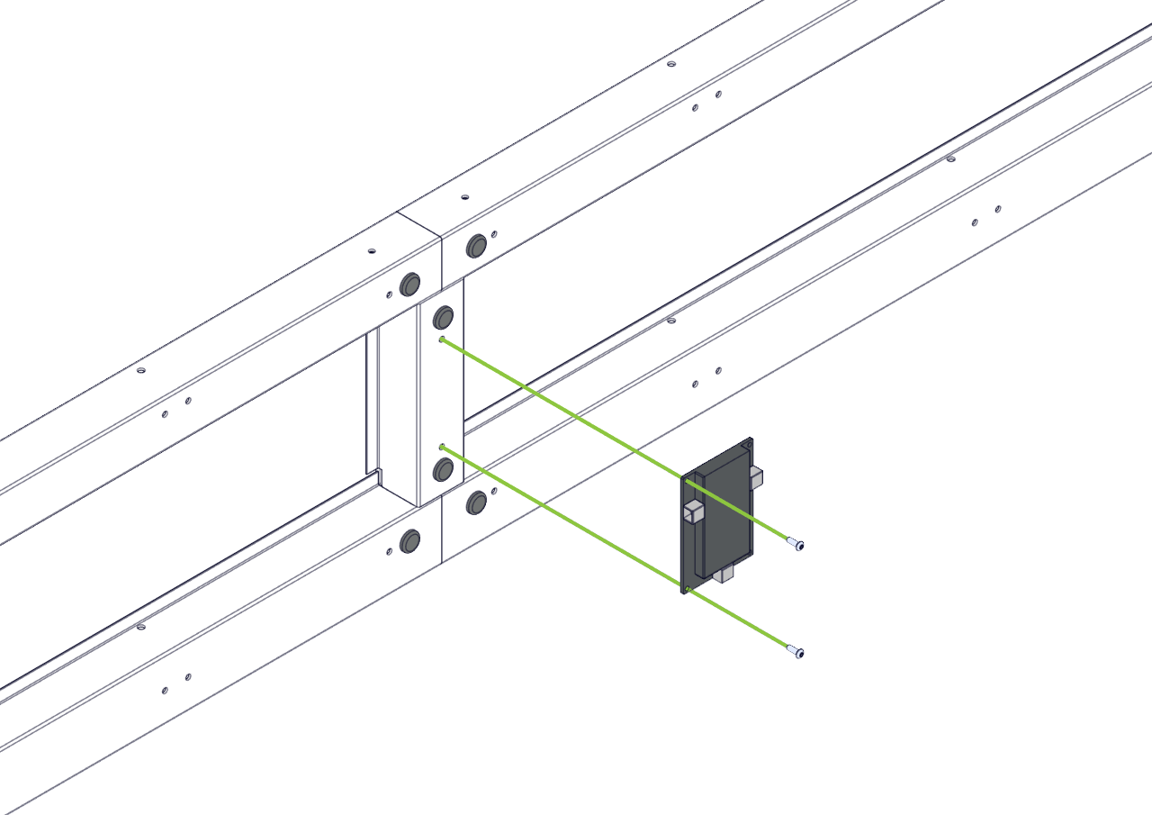

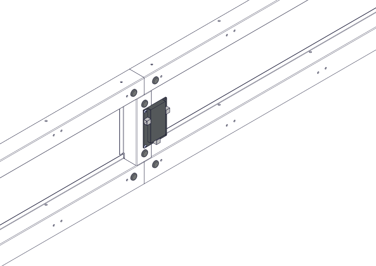

4. Anexe a interface do driver à extrusão curta usando dois parafusos 8-32.
  • Certifique-se de que os parafusos estejam totalmente apertados e que a interface do driver esteja segura.

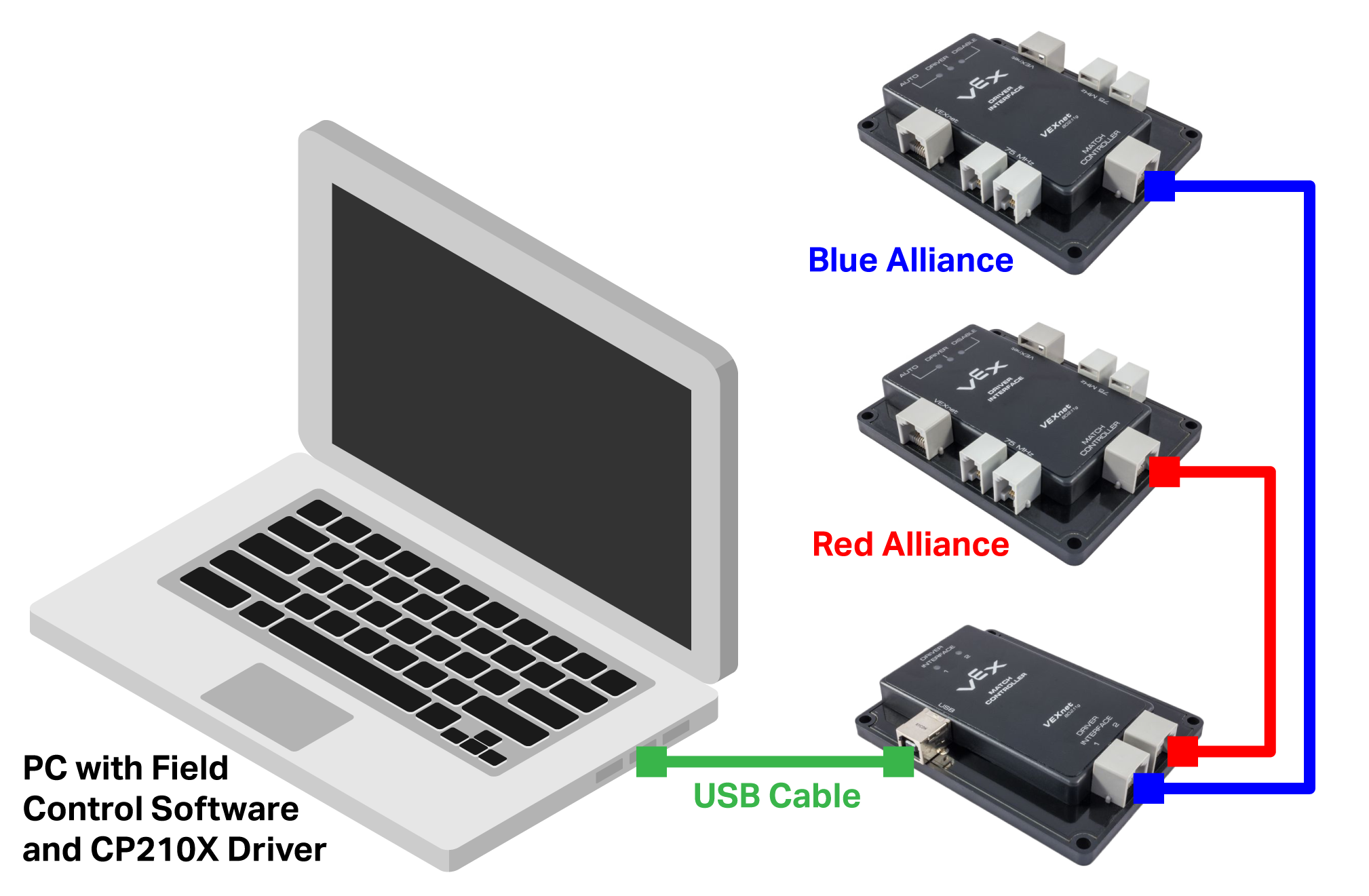

5. Determine o local para anexar o controlador de partida.
  • Encontre o local mais próximo do computador que será usado para controlar as partidas.
  • Monte o controlador de partida na mesma orientação mostrada nas etapas acima
Diagrama de um sistema de controle VEX V5 com configuração de campo portátil, ilustrando componentes e layout para robôs de competição, mostrando conectividade e configuração para desempenho ideal em competições de robótica.
