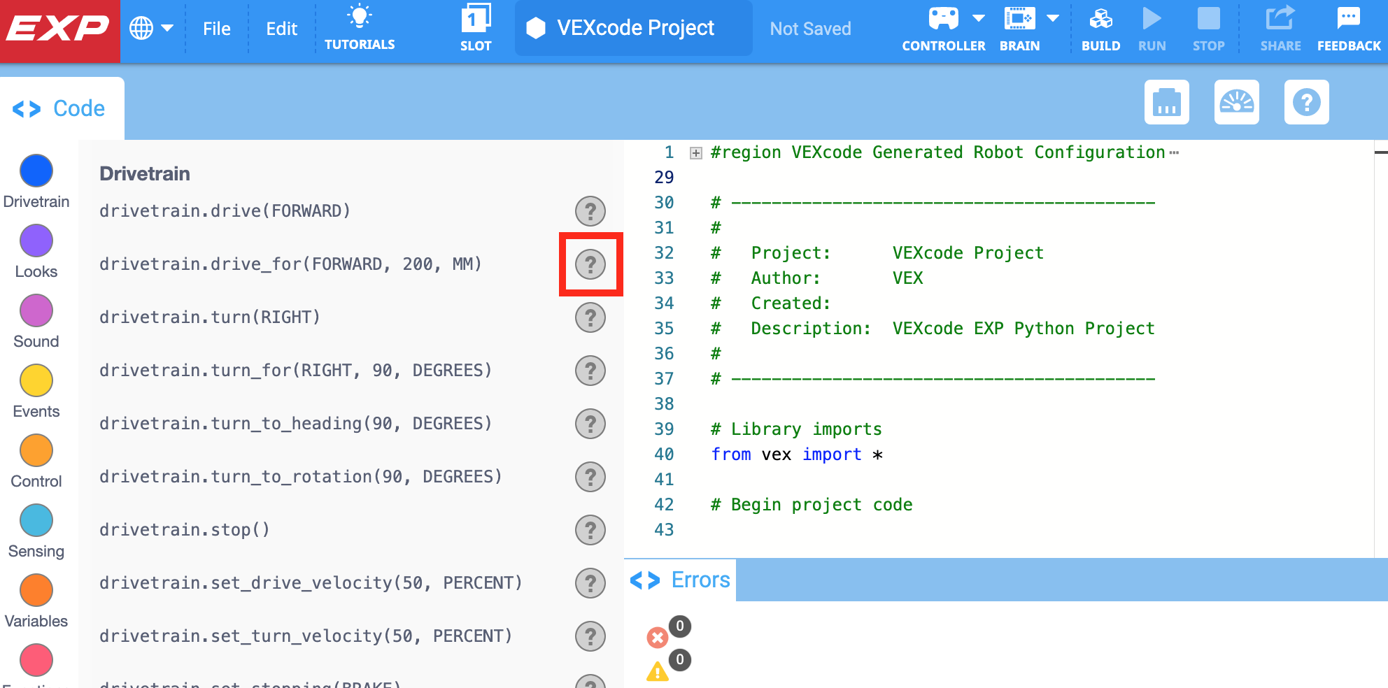

A caixa de ferramentas VEXcode EXP Python com o ícone de Ajuda destacado junto ao comando Drive for.
Selecione o ícone Ajuda em qualquer comando na caixa de ferramentas.

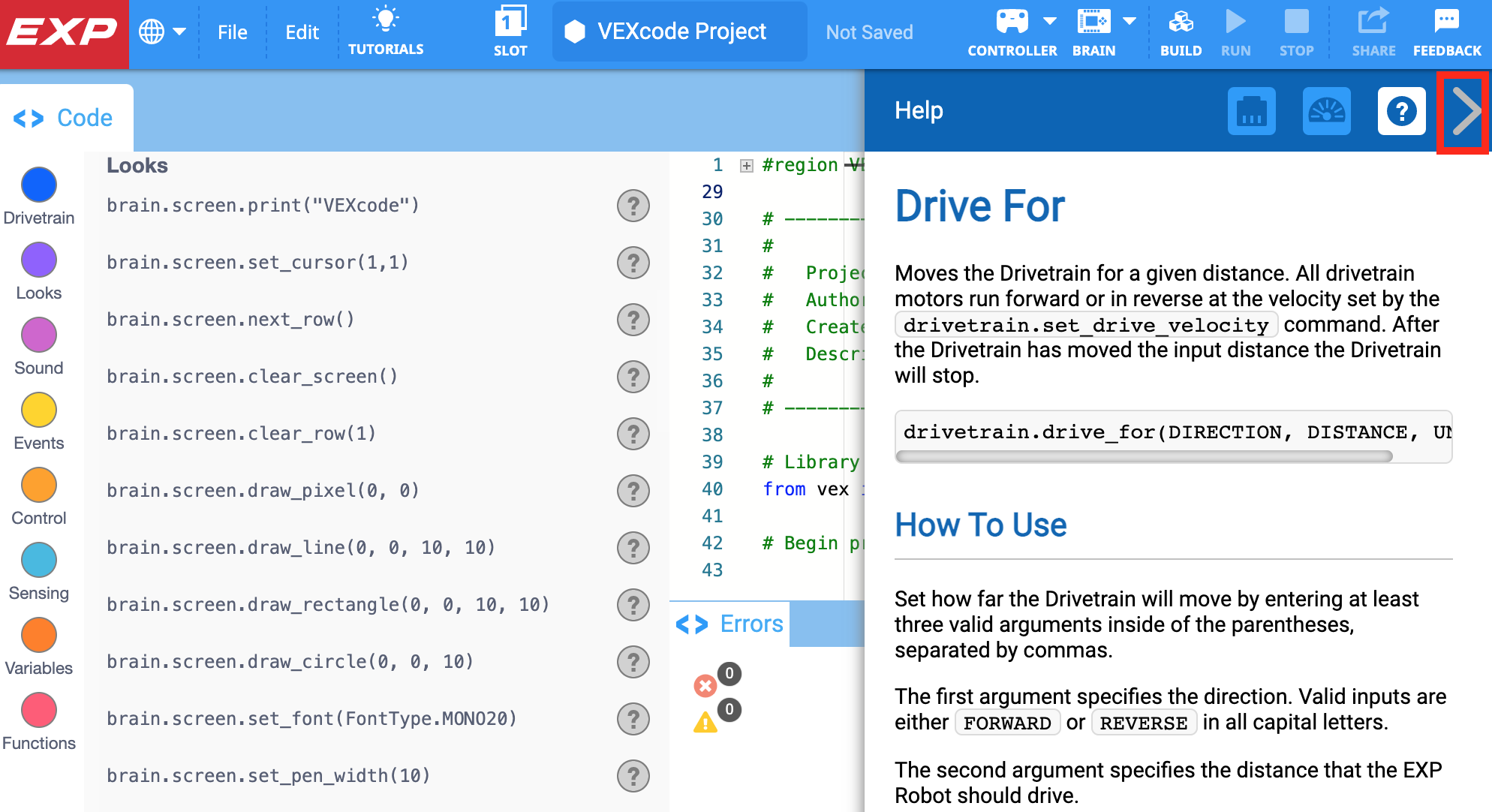

O menu de ajuda é aberto ao lado e o comando "Acionar para" é descrito no menu. São apresentadas descrições do comando e de como utilizá-lo, juntamente com exemplos de utilização.
Você verá uma tela estendida à direita com informações sobre o comando selecionado.

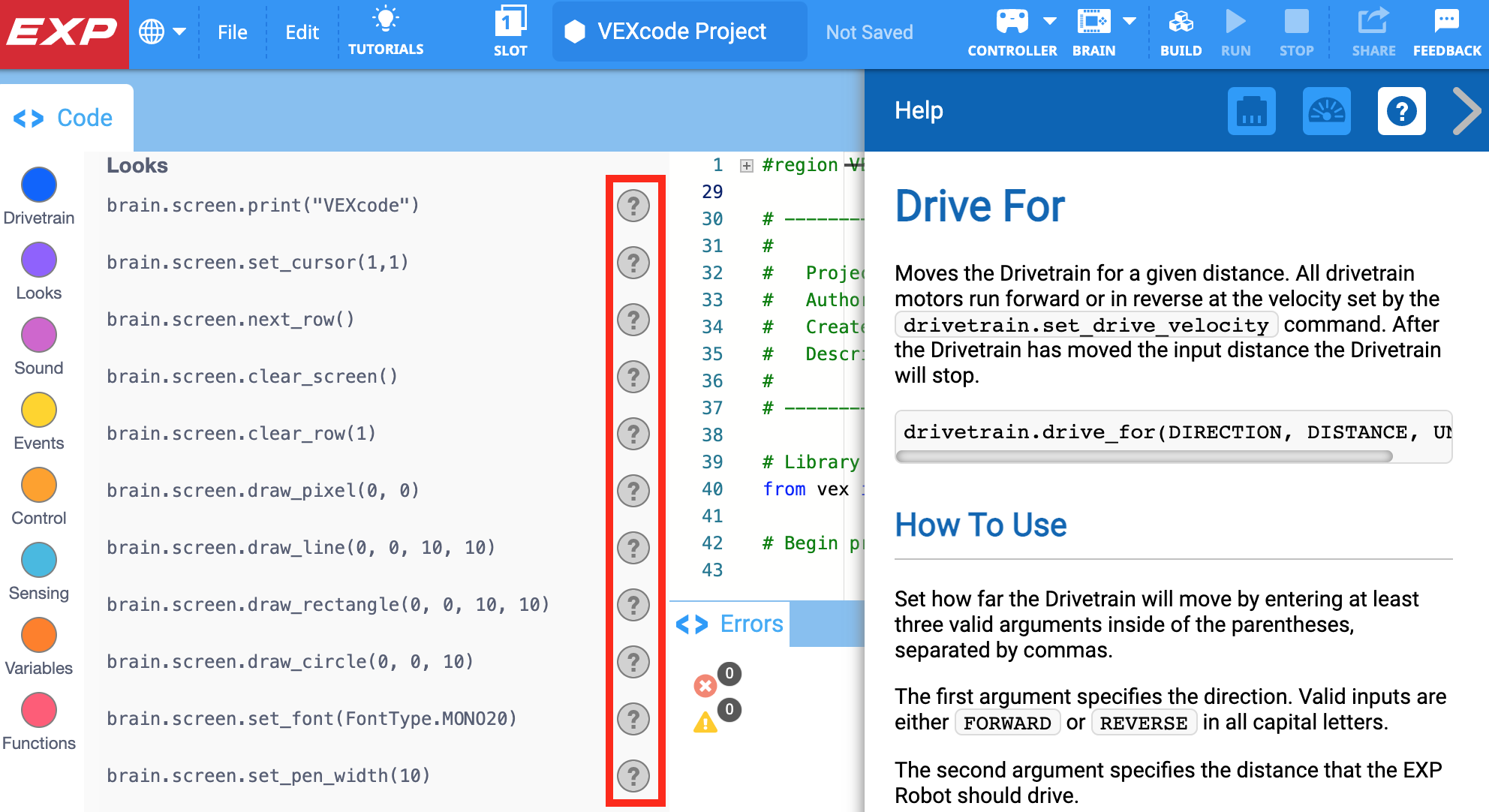

A caixa de ferramentas VEXcode EXP Python apresenta os ícones de ajuda destacados junto de cada comando, indicando que cada comando tem as suas próprias informações de ajuda.
Selecione quaisquer comandos sobre os quais deseja aprender mais.
VEXcode EXP com o menu Ajuda aberto e a seta Fechar Menu no canto superior direito selecionada.
Oculte a janela Ajuda quando terminar selecionando a seta para a direita ao lado do ícone Ajuda.

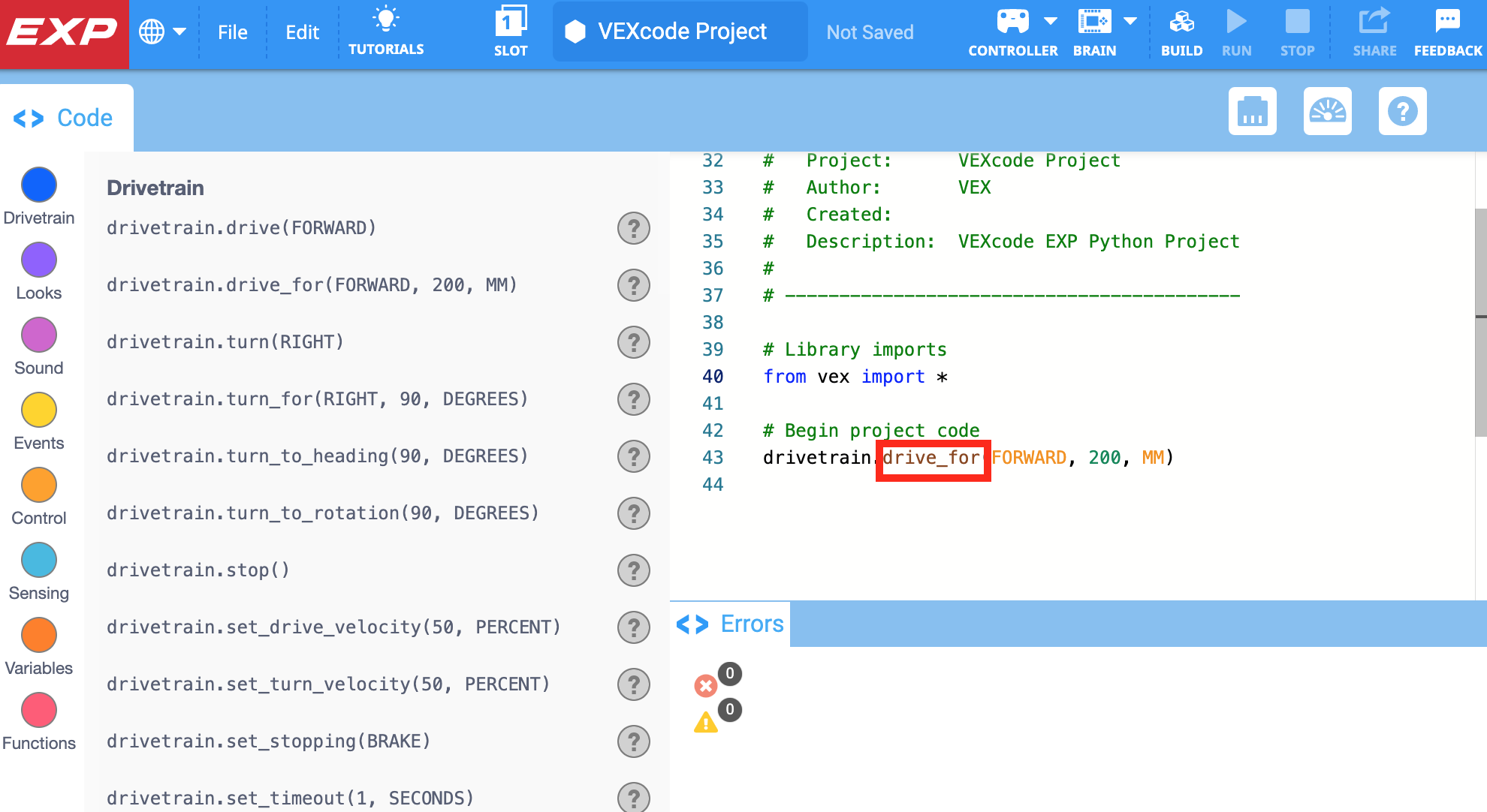

O comando Python no Espaço de Trabalho está destacado.

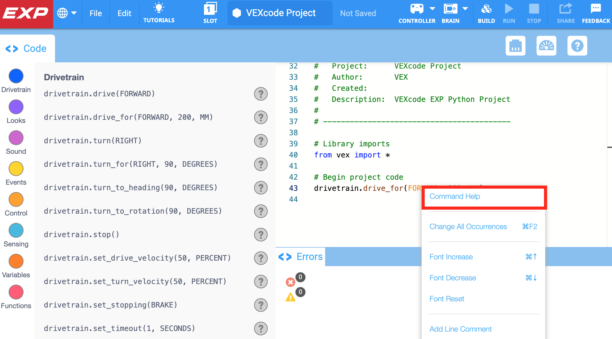

Clique com o botão direito ou mantenha pressionado qualquer comando na área de trabalho.
O menu de contexto do comando Python foi aberto e a opção Ajuda do Comando está selecionada. A Ajuda de Comandos é a primeira opção no menu de contexto.
Um menu de contexto aparecerá. Selecione “Ajuda do comando”.
