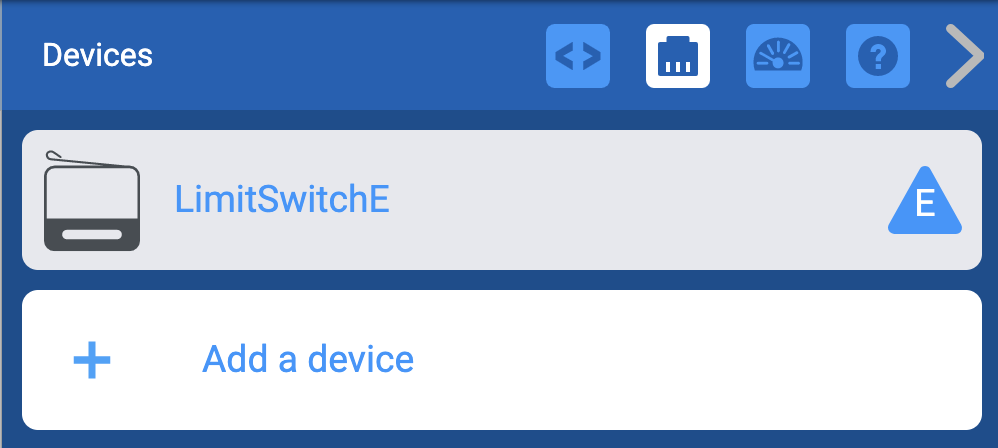

Alterando a porta de um dispositivo de 3 fios
Menu de dispositivos VEXcode EXP com o interruptor de fim de curso adicionado anteriormente, apresentado.
Você pode alterar o número da porta do dispositivo de 3 fios selecionando o dispositivo de 3 fios na janela Dispositivos.
Menu de dispositivos VEXcode EXP após alterar a porta do dispositivo para D. A opção de porta D está agora colorida a verde. Abaixo, o botão Concluído está destacado.
Selecione uma porta diferente na tela Seleção de Porta e o número da porta ficará verde. Em seguida, selecione "Concluído" para enviar a alteração.
