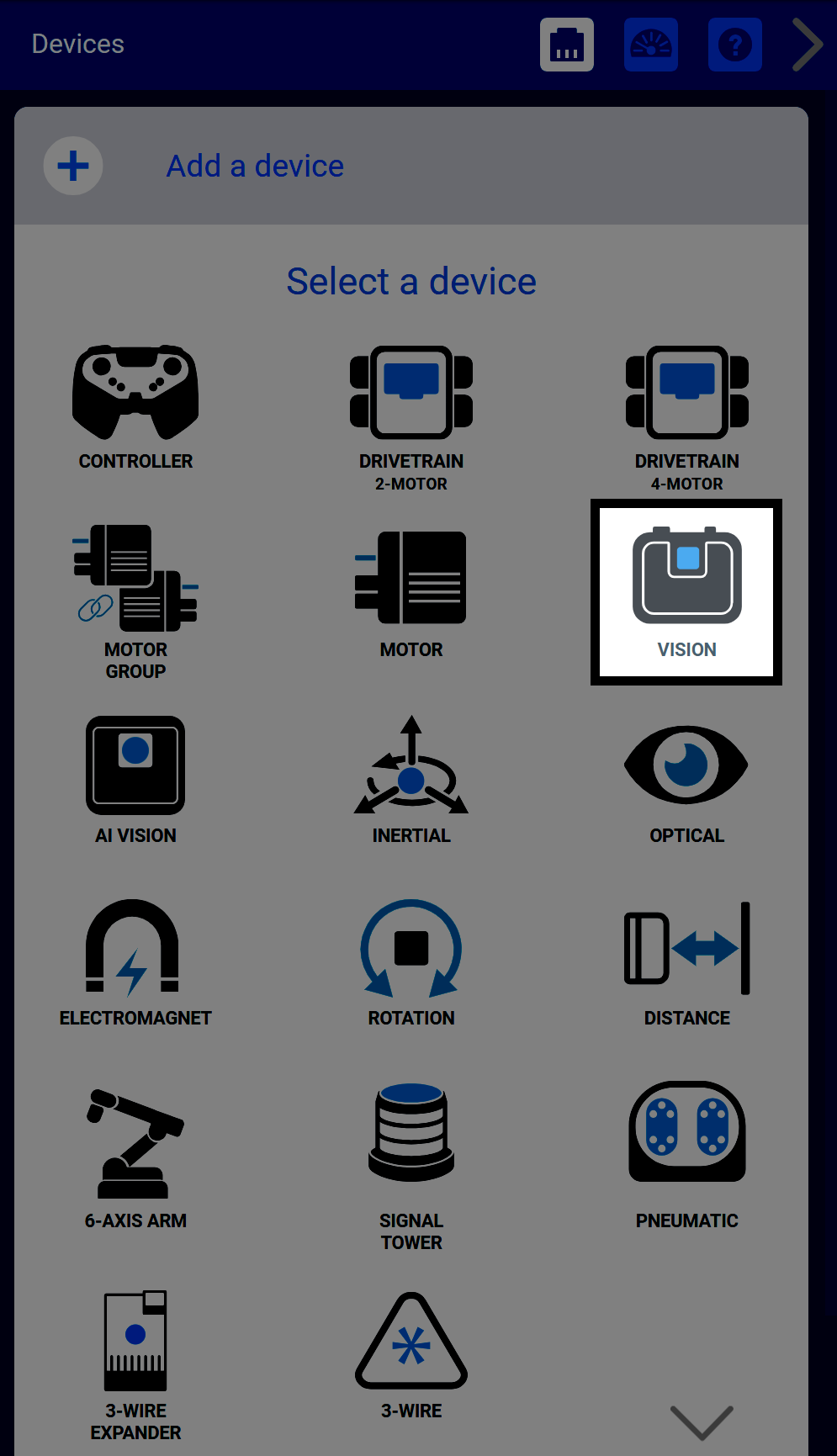

O menu Dispositivos no VEXcode EXP apresenta uma grelha de ícones que representam os dispositivos disponíveis. O ícone do sensor de visão está destacado com uma margem branca.
Para começar a configurar o seu sensor de visão, adicione-o primeiro como um dispositivo na janela Dispositivos.
