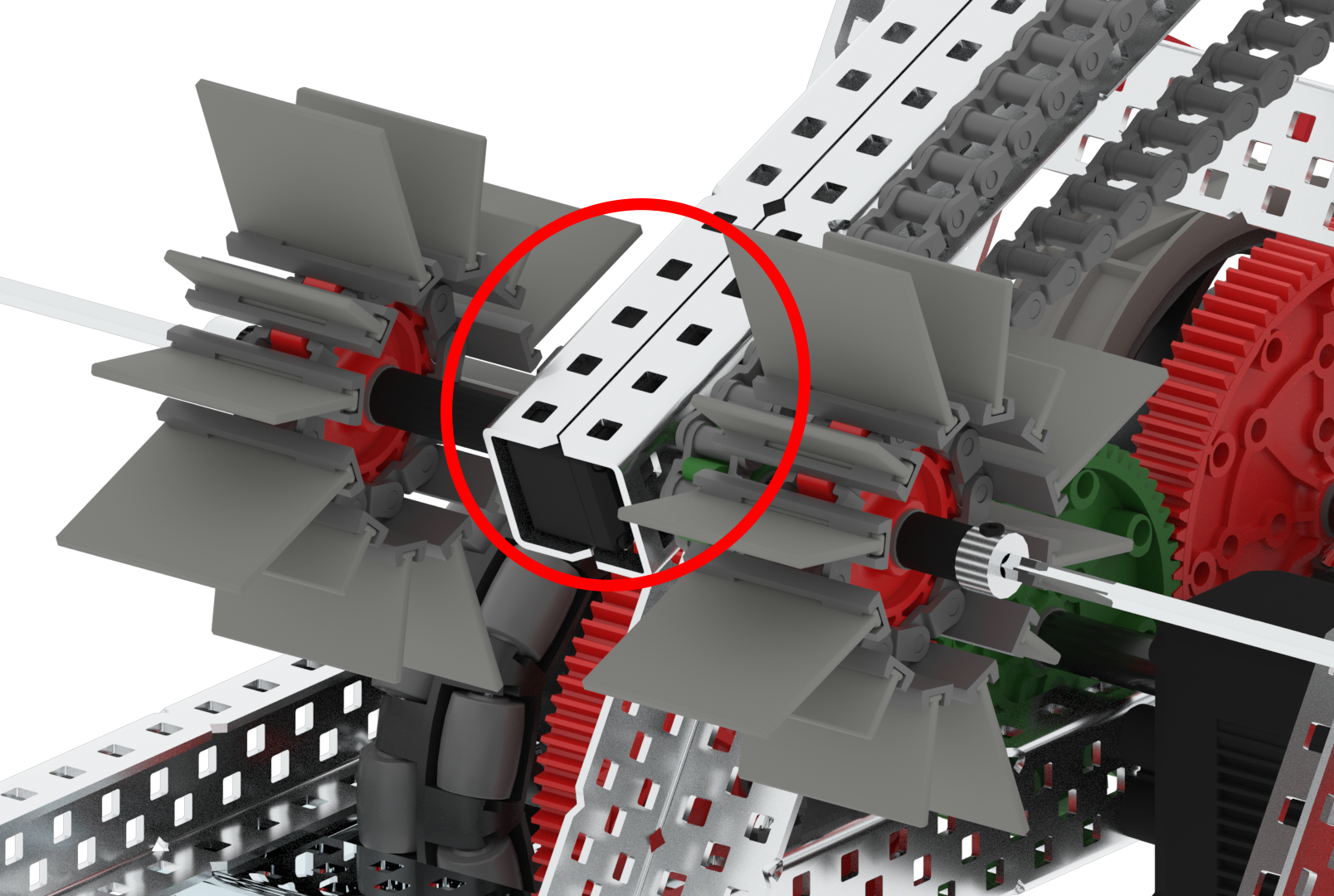

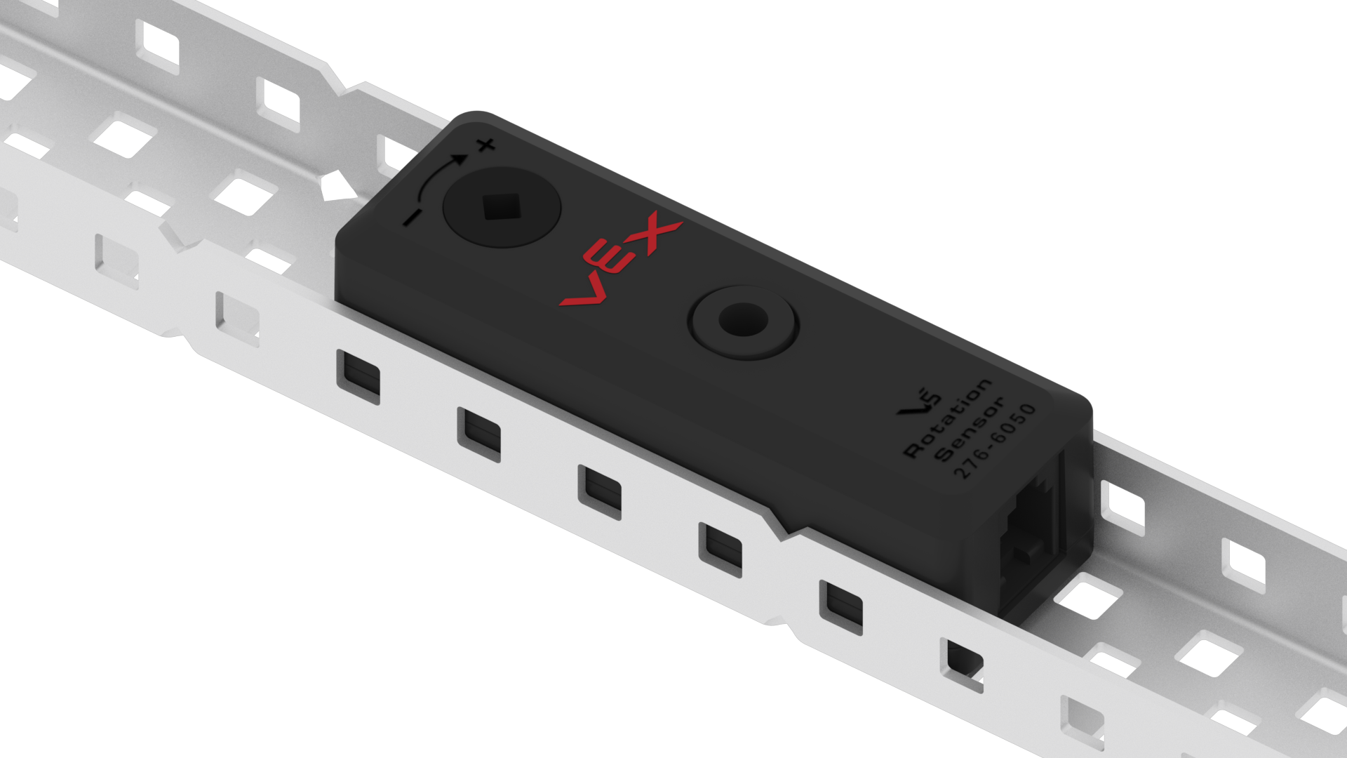

A largura do Sensor de Rotação V5 permite que ele seja aninhado em um pedaço de C-Channel.

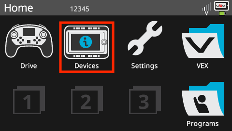

Leitura dos valores do sensor de rotação: É útil usar a tela de informações do dispositivo (painel) no Cérebro do robô V5 para ver as informações que o sensor de rotação está retornando. Isso pode ser feito com o sensor conectado ao Cérebro com as seguintes etapas:

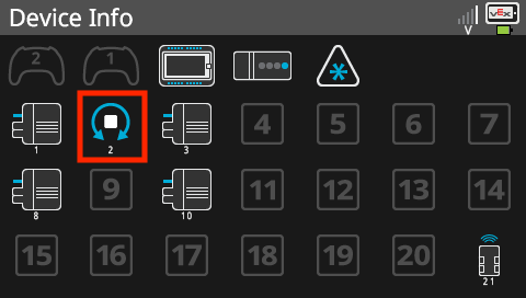

Remova o protetor de tela magnético V5 Brain, ligue o Brain e toque no ícone Dispositivos.
Selecione o ícone do sensor de rotação na tela Informações do dispositivo.

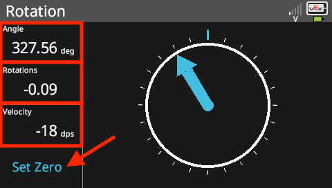

As informações do dispositivo para o sensor rotacional exibirão o ângulo em que o eixo foi girado, a quantidade de rotações que o eixo girou e a velocidade do eixo (velocidade). Selecionar a seção da tela com 'Definir Zero' redefinirá os valores para zero.

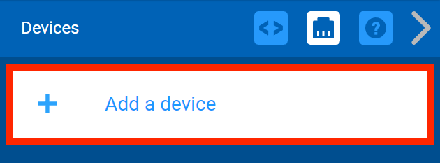

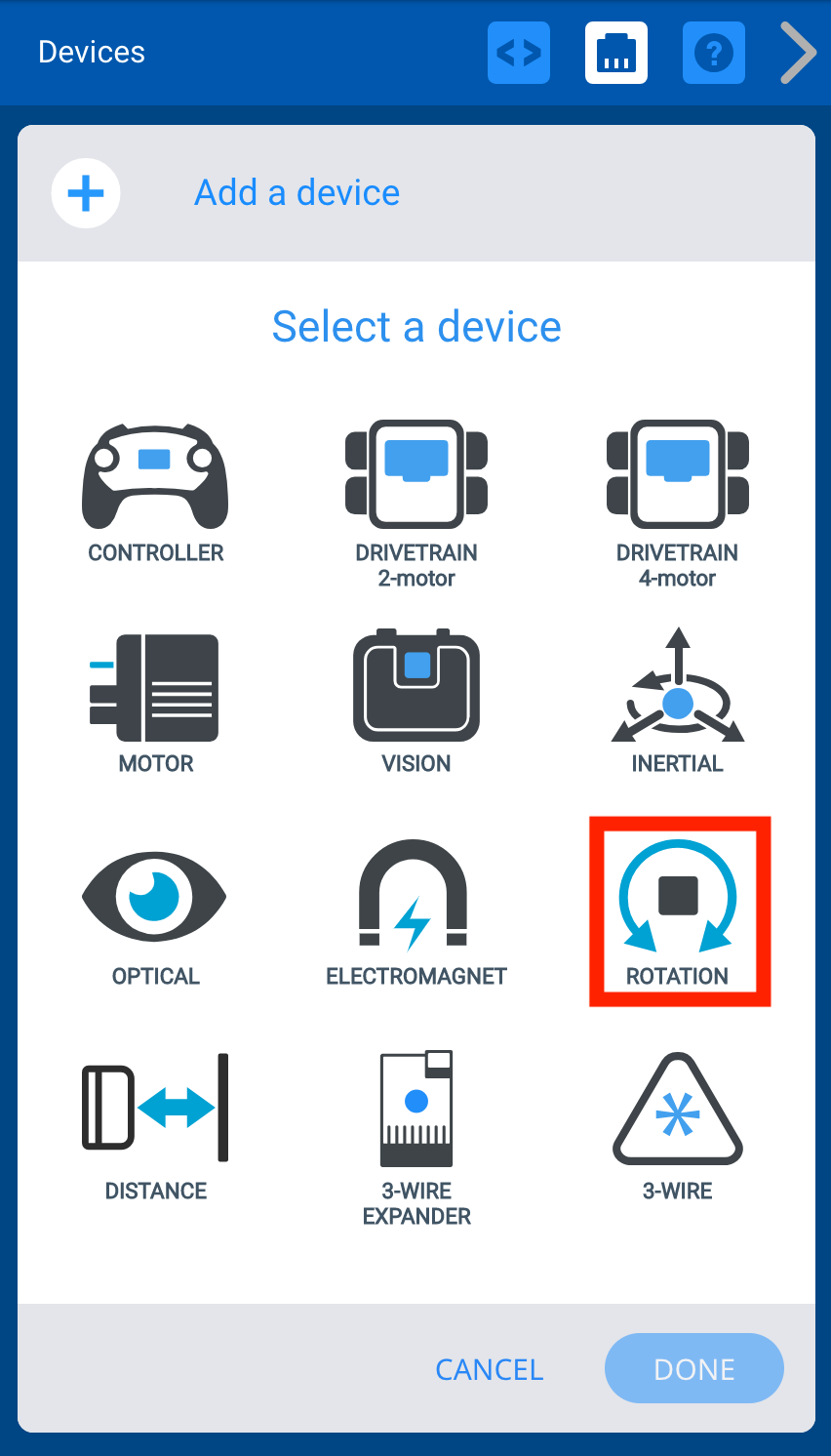

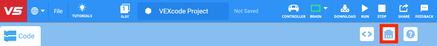

Adicionando o sensor de rotação como um dispositivo no VEXcode V5
Sempre que um sensor é utilizado com uma linguagem de programação, ele precisa ser configurado dentro dessa linguagem. Com VEXcode V5 e VEXcode Pro V5, isso é feito usando o recurso 'Adicionar um dispositivo'. Para fornecer um exemplo disso, as etapas a seguir adicionarão o Sensor de Rotação como um dispositivo no VEXcode V5.
Selecione o ícone Dispositivos.
Selecione 'Adicionar um dispositivo'.
Selecione 'ROTAÇÃO'.

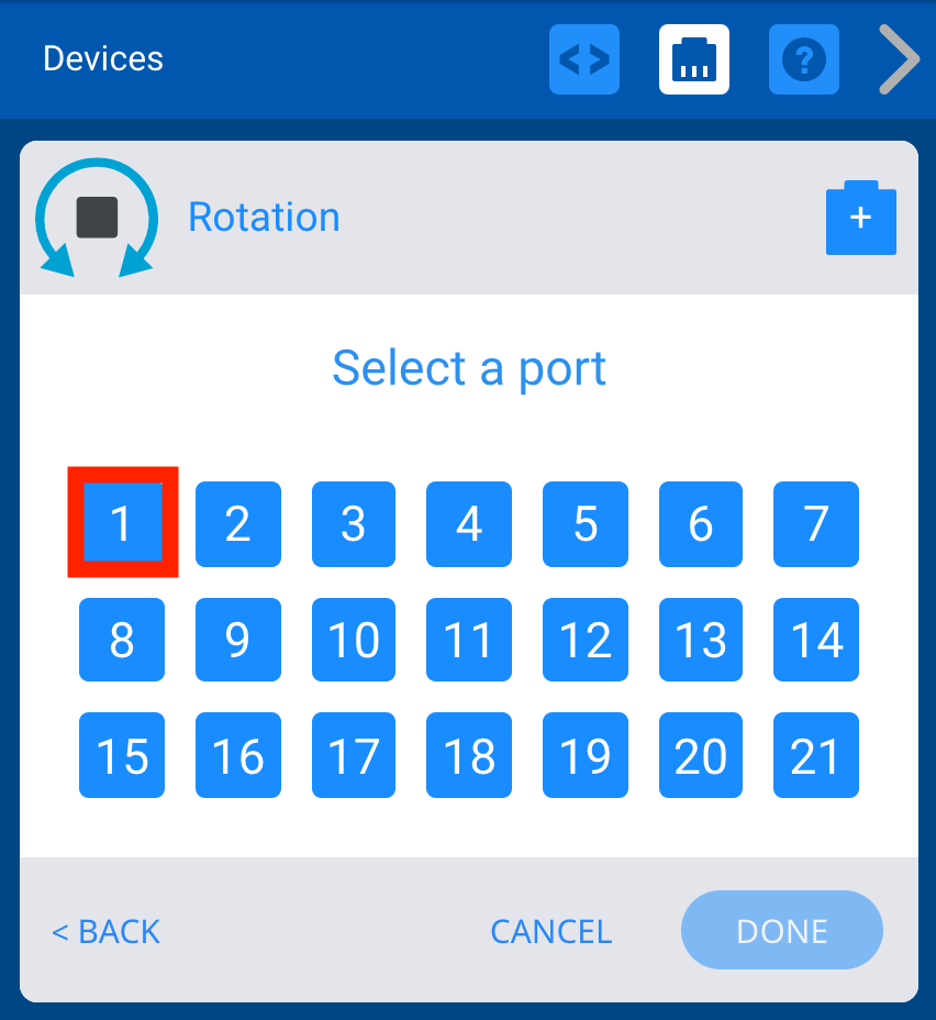

Selecione a porta inteligente à qual o sensor de rotação está conectado no V5 Robot Brain.
Assim que a porta for escolhida, selecione 'DONE'.

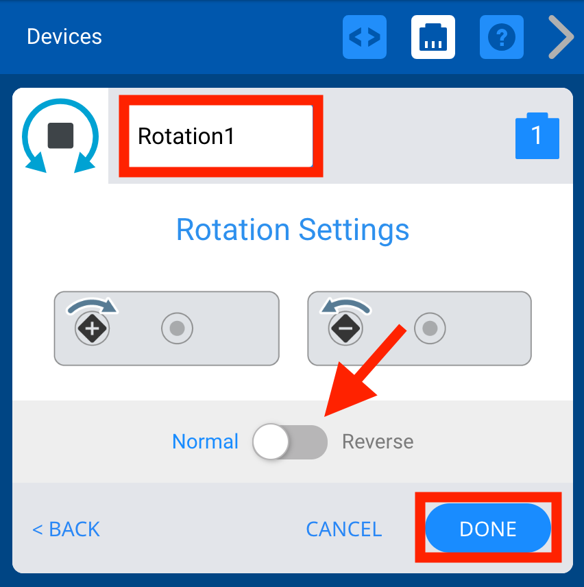

Nota: Existe uma opção para alterar o nome do Sensor de Rotação na janela de texto de Rotação1 para um nome diferente e uma opção para alterar a direção na qual o sensor mede a rotação.
Depois que o sensor de rotação for adicionado ao seu programa de usuário, um novo conjunto de comandos do sensor ficará disponível.

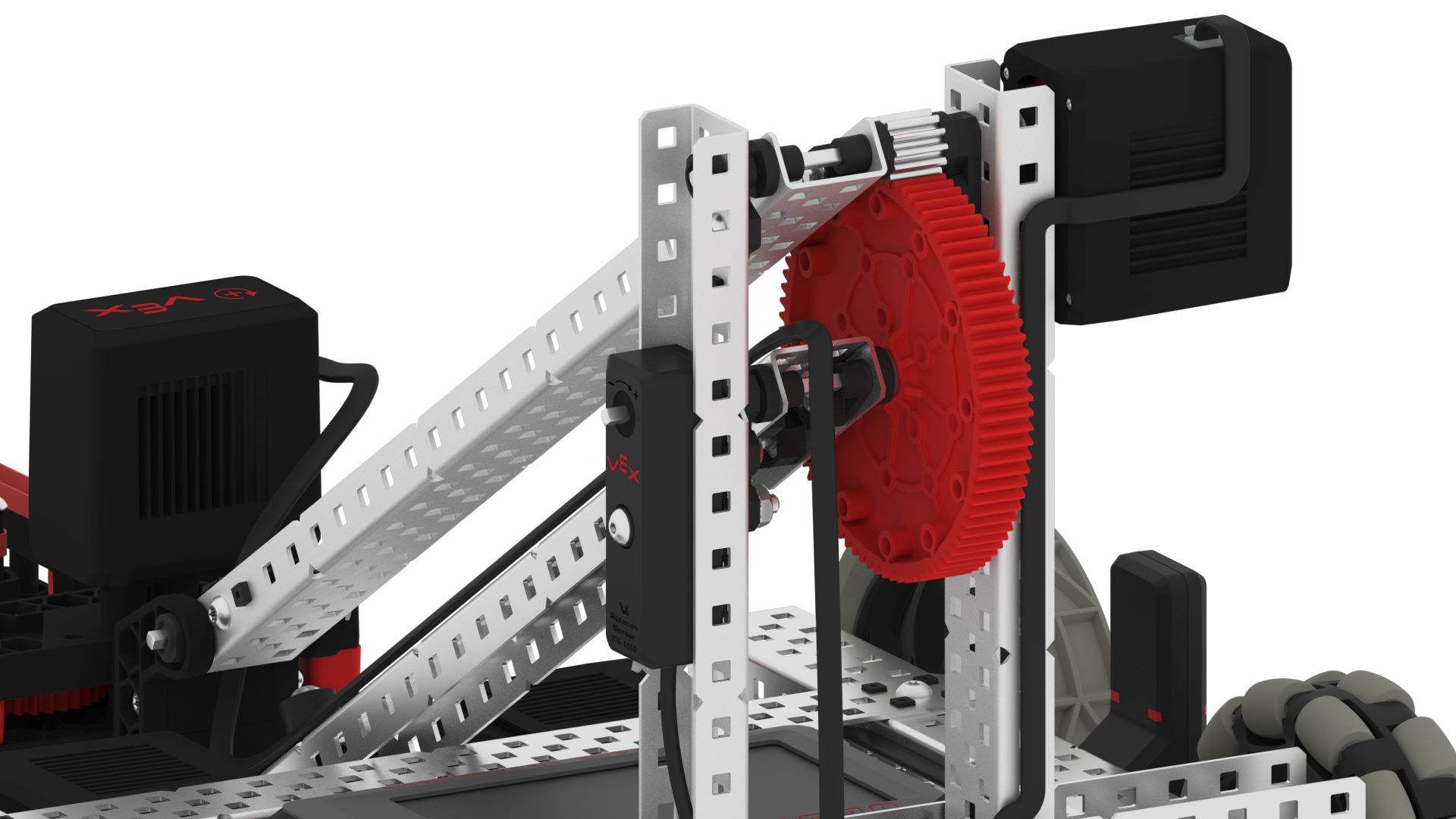

  • Posição de controle: O eixo para a engrenagem 84T (etapa 32, V5 Clawbot build) encontrado no braço do V5 Clawbot pode ser substituído por um eixo mais longo para que um sensor rotacional possa ser inserido no eixo e montado no torre do Clawbot (etapas 35,36). Isso permitirá que o V5 Brain sempre saiba o ângulo do braço do Clawbot.
    Nota: o retentor de porca sextavada inferior na Etapa 23 precisará ser substituído por um rolamento plano para acomodar o orifício de montagem do sensor de rotação.
    Assim que o sensor estiver no lugar, os alunos podem ser desafiados a usar o feedback do sensor para mover, parar e segurar o braço do V5 Clawbot em três alturas diferentes quando os botões são pressionados no controlador V5.
