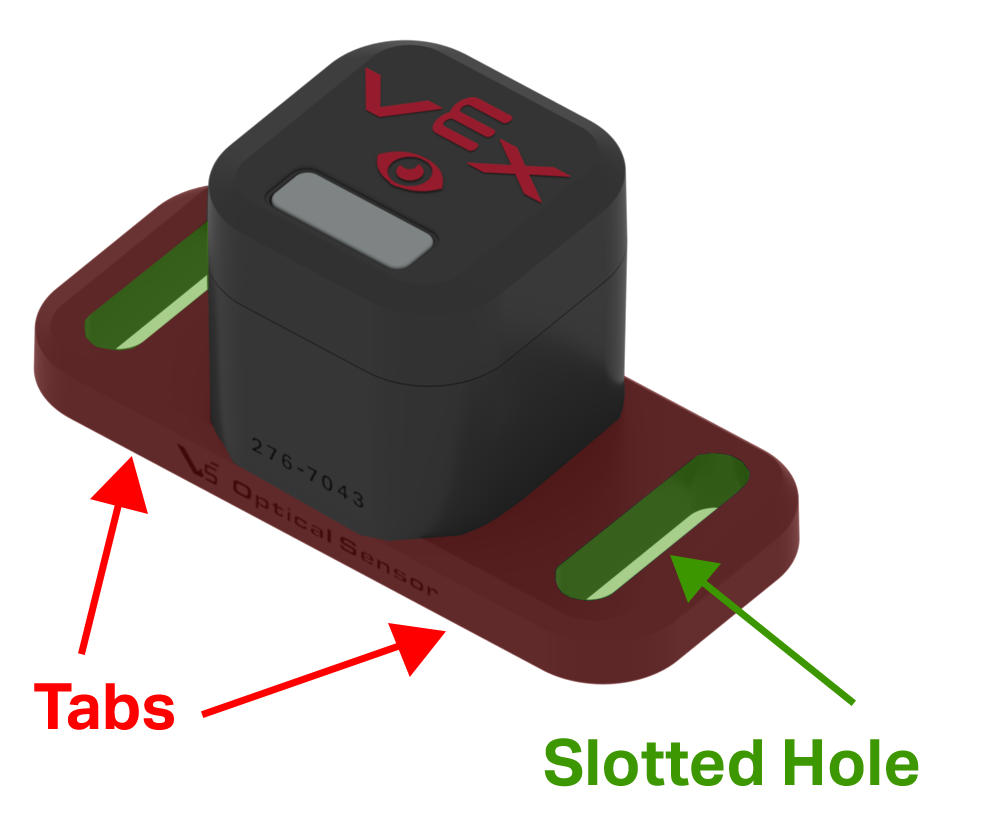

O sensor ótico V5 é apresentado com as patilhas laterais destacadas e identificadas, assim como os orifícios oblongos nestas patilhas.
A caixa deste sensor possui duas abas de montagem com orifícios ranhurados para proporcionar flexibilidade ao montar o sensor em um robô.

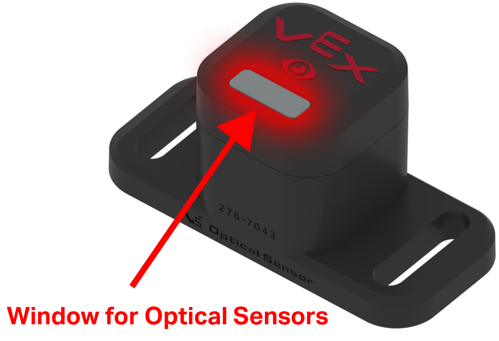

O sensor ótico V5 é apresentado com a janela para os seus sensores óticos destacada e identificada.
Na face do sensor existe uma pequena janela onde estão localizados os sensores ópticos.

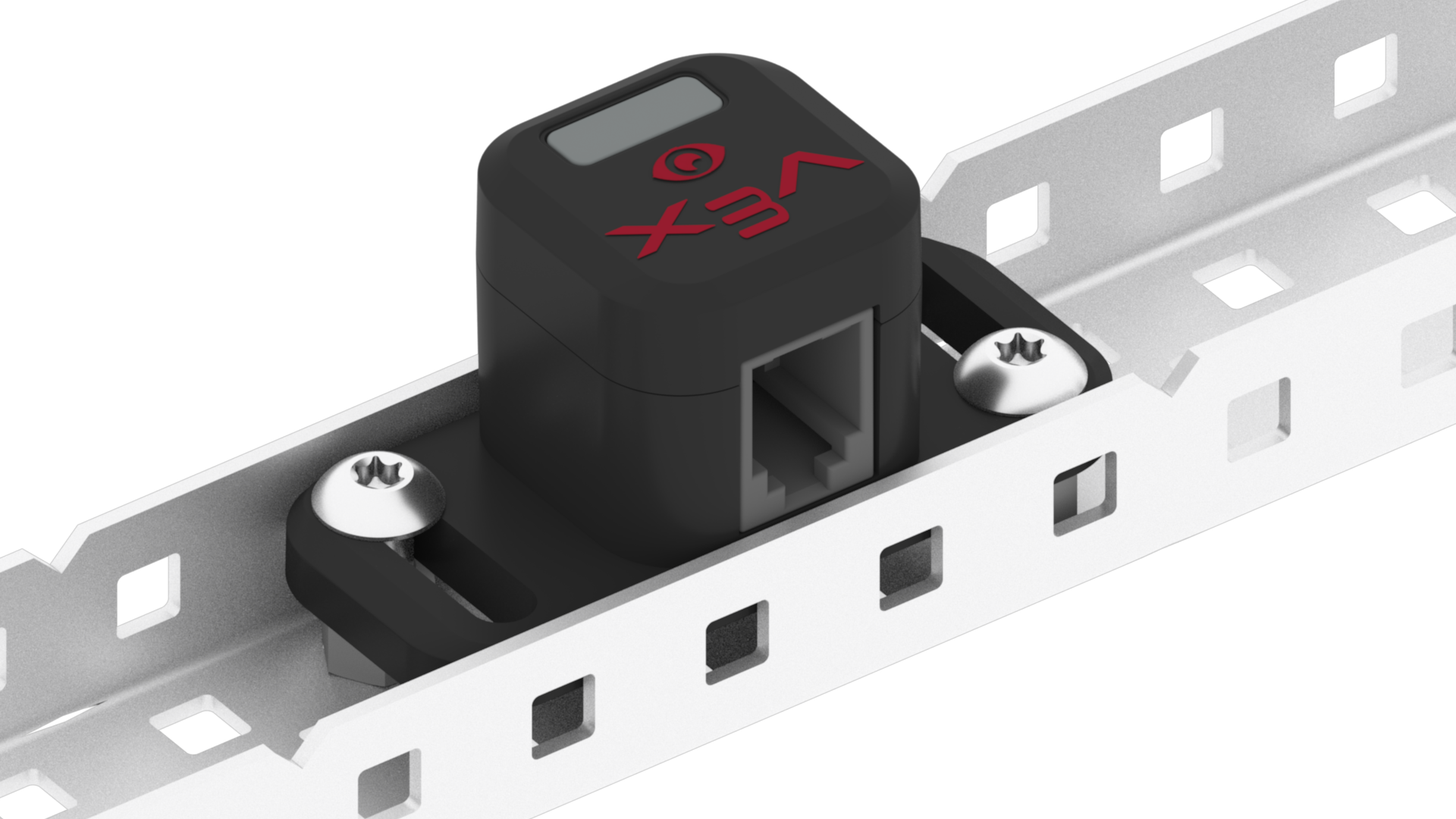

O sensor ótico V5 é encaixado e montado num perfil C V5 utilizando dois parafusos e dois espaçadores de 1/4 de polegada.
A largura do Sensor Óptico permite que este seja aninhado num pedaço do Canal C.
Nota: é necessário utilizar um espaçador de 1/4 de polegada (275 - 1013) ou um espaçador de plástico de 8 mm (276-2019) para este acessório para proporcionar espaço para a porta inteligente V5.

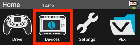

O ecrã do cérebro é apresentado no menu Início com a opção Dispositivos selecionada.
Remova o protetor de tela magnético V5 Brain, ligue o Brain e toque no ícone Dispositivos.

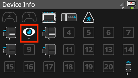

O ecrã do Brain é apresentado no menu Informações do dispositivo, que contém uma lista de todas as portas inteligentes do Brain e dispositivos ligados. O ícone do Sensor Óptico no menu Informação do Dispositivo está destacado para indicar que os itens podem ser seleccionados para abrir os seus respectivos menus de informação.
Toque no ícone do sensor óptico na tela Informações do dispositivo.

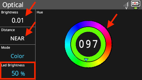

O ecrã do cérebro é apresentado no menu do Sensor Óptico, que lista os dados do sensor. O menu está no modo Colorido e apresenta dados sobre o brilho, a distância e a tonalidade de um objeto. O menu possui também um diagrama que visualiza a tonalidade como uma posição num círculo cromático. Nesta captura de ecrã, o brilho do objeto é de 0,01, a distância é próxima, a tonalidade é de 97 e o brilho do LED está definido para 50%.
Modo de cor. Coloque um objeto na frente do sensor óptico. O display mostrará o brilho que o sensor está detectando, a proximidade do objeto e o número da tonalidade da cor do objeto. Tocar na parte de brilho do LED da tela alterará o brilho do LED.

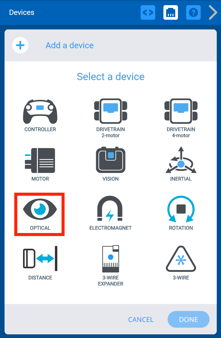

Menu VEXcode V5 devices após selecionar o botão Adicionar um dispositivo. A opção Óptica está realçada.
Selecione 'ÓPTICO'.

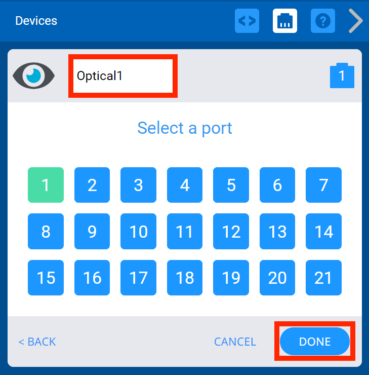

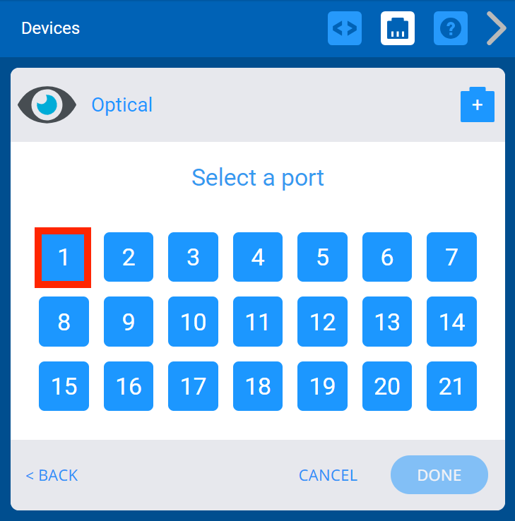

Menu VEXcode V5 devices com o menu Smart Port apresentado. O primeiro Smart Port está destacado.
Selecione a porta inteligente à qual o sensor óptico está conectado no V5 Robot Brain.
Menu de dispositivos VEXcode V5 após definir a opção Smart Port do novo sensor ótico para 1. Acima, o nome do dispositivo está destacado para indicar que pode ser alterado. Abaixo, o botão Concluído está destacado.
Assim que a porta for escolhida, selecione 'DONE'.
Nota: Existe uma opção para alterar o nome do Sensor Óptico na janela de texto de Óptico1 para um nome diferente.

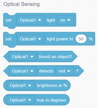

VEXcode V5 com a caixa de ferramentas de blocos apresentada. A categoria de blocos de Deteção Óptica já está disponível.
Depois que o sensor óptico for adicionado ao seu programa de usuário, um novo conjunto de comandos do sensor ficará disponível.
Para obter mais informações sobre os comandos da categoria 'Sensing' pertencente ao Sensor Óptico, consulte as informações da Ajuda (Blocks project ou Python project).

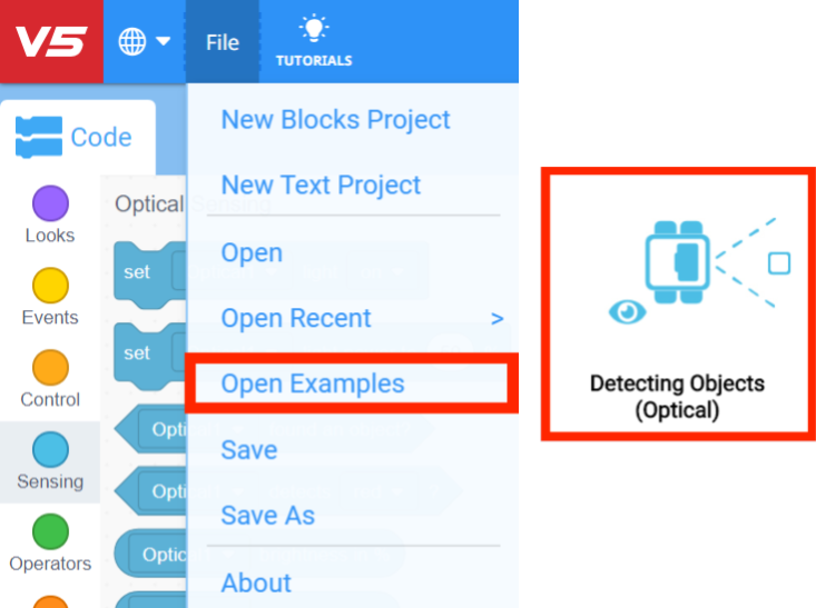

  • Usando o projeto de exemplo 'Detecting Objects (Optical)' encontrado na opção 'OpenExamples' no menu File do VEXcode V5.
  • Escrevendo um programa de usuário personalizado com um dos programas VEXcode.
Barra de ferramentas VEXcode V5 com o menu Ficheiro aberto e a opção Abrir exemplos selecionada. Abrir exemplos é a quinta opção no menu, abaixo de Novo projeto de blocos, Novo projeto de texto, Abrir e Abrir recentes. Ao lado da captura de ecrã, é apresentada a miniatura do projeto de exemplo Deteção de Objetos (Óptica).

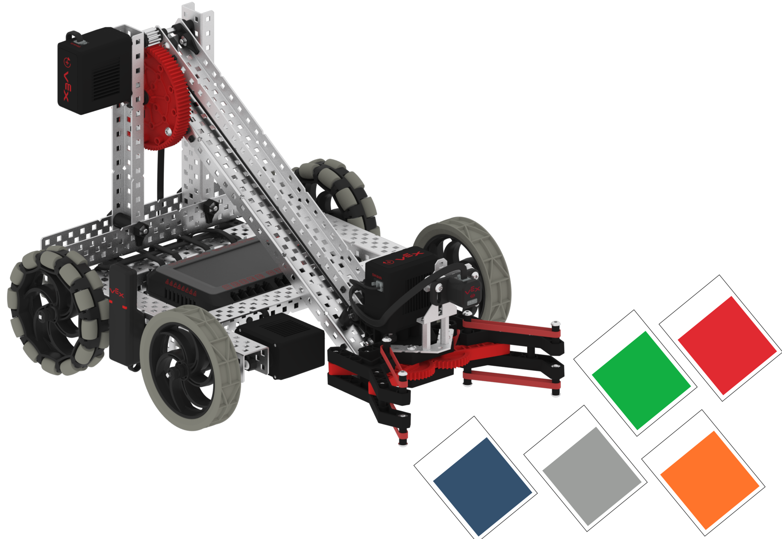

O sensor ótico V5 é mostrado montado num braço com garra numa estrutura de robô V5. Uma série de amostras de tinta diferentes são colocadas uma a uma em frente ao sensor.
Detectar uma cor. Este recurso permite que seu robô identifique a cor de um objeto. Uma atividade divertida em sala de aula seria conseguir algumas amostras de tinta em cores diferentes (vermelho, verde, azul, amarelo, laranja, roxo, ciano) na loja de ferragens e ver se a tonalidade da cor afeta sua detecção.
