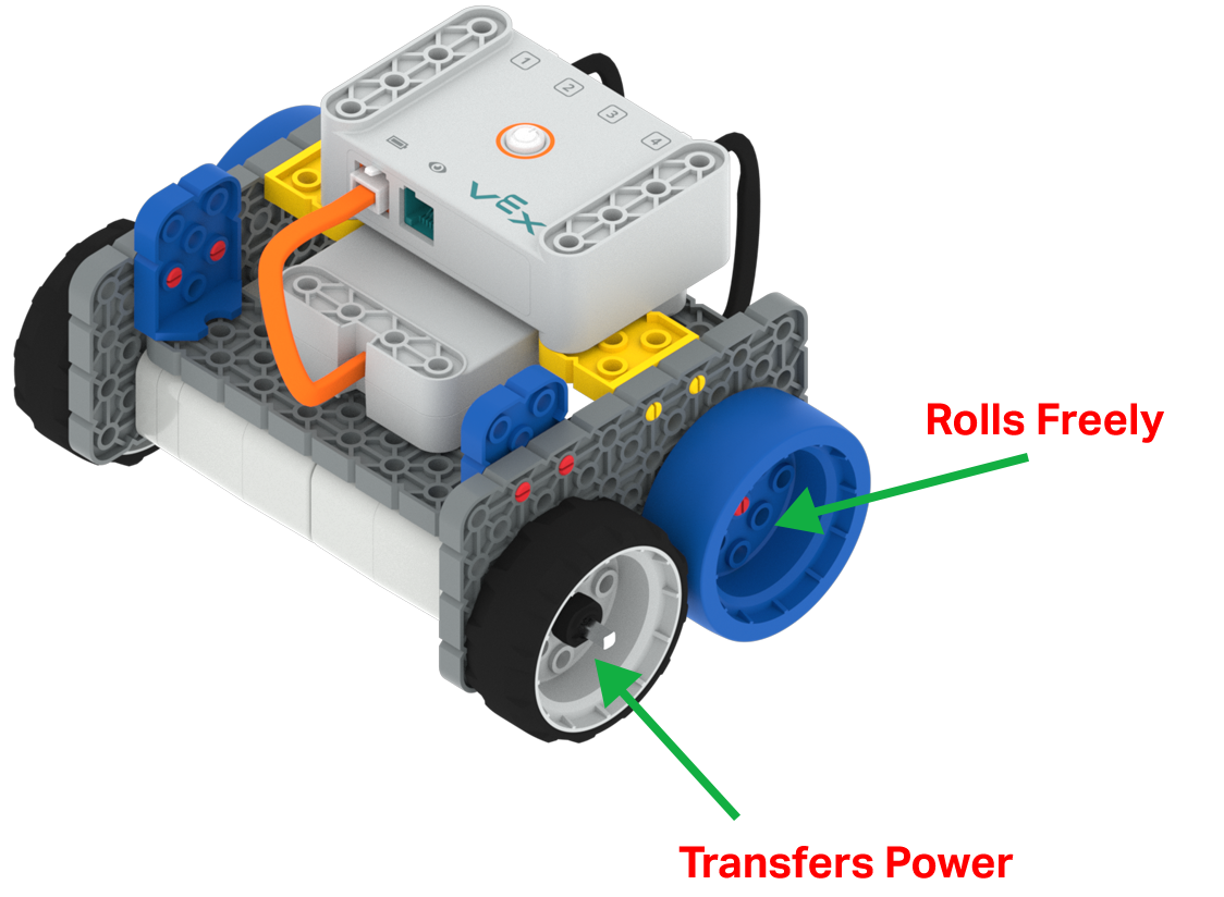

Esquema do robô GO Code Base, com setas identificativas dos seus dois tipos de rodas. As peças da roda cinzenta transferem energia para acionar o robô, enquanto as peças da roda azul rolam livremente e não transferem energia.
O projeto Code Base fornece um bom exemplo de como as rodas funcionam. O furo redondo central das Rodas Azuis do projeto permite que as rodas rolem livremente. Os orifícios quadrados centrais das Rodas Cinzentas permitem que os motores transfiram sua potência para os eixos, o que forçará o movimento da Base de Código.

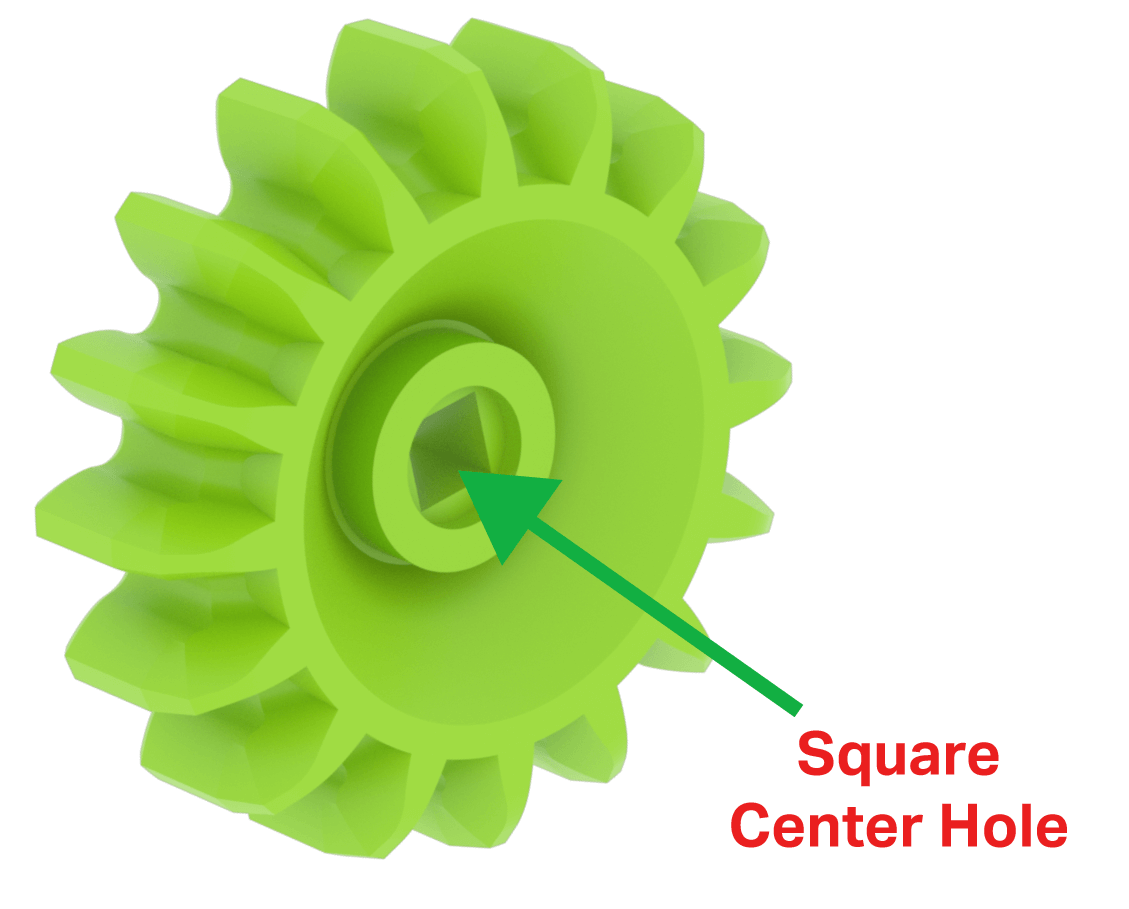

Engrenagem Verde
Esquema da peça Green Gear, ilustrando que tem um único furo quadrado no centro que se destina a encaixar o veio da engrenagem.
A Green Gear tem 16 dentes e um furo central quadrado.

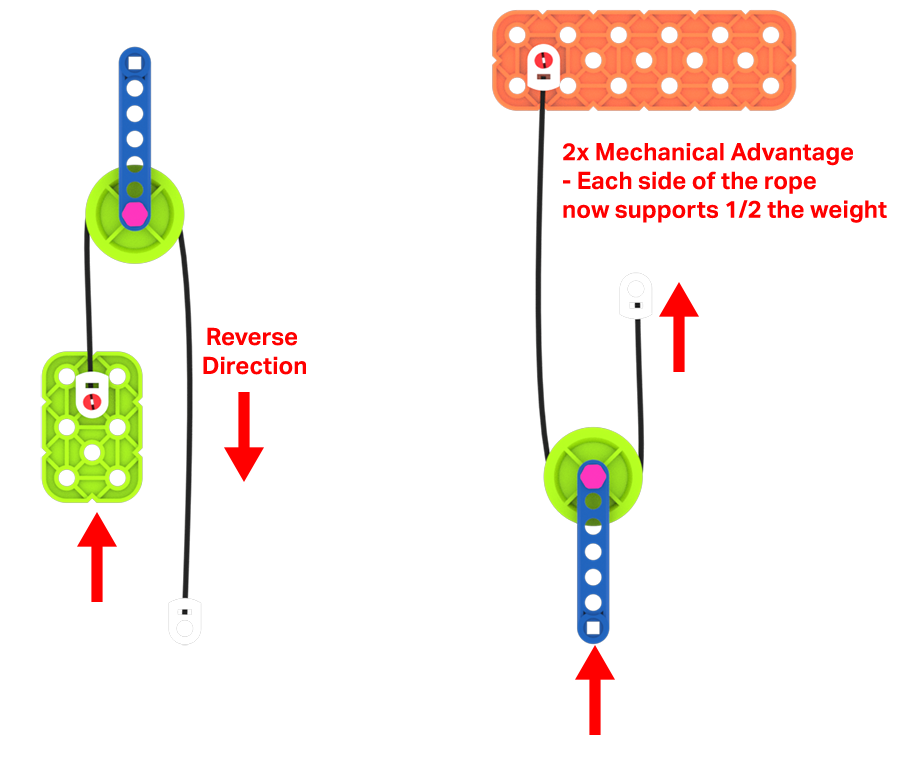

Sistemas de polias
Diagrama que ilustra a mecânica de sistemas de roldanas utilizando peças de roldana e corda verdes. O diagrama demonstra que uma corda presa a uma roldana irá rodar em sentidos opostos em ambos os lados. Para puxar um objeto preso à esquerda para cima, o lado direito da corda deve ser puxado para baixo. O diagrama demonstra também que uma roldana com uma corda presa a uma âncora num dos lados terá o dobro da vantagem mecânica, uma vez que cada lado da corda suporta agora metade do peso.
As polias do sistema VEX GO podem ser combinadas com as cordas para criar um sistema de polias. Um sistema de polias pode alterar a direção de uma força aplicada a uma corda ou aumentar sua vantagem mecânica.
