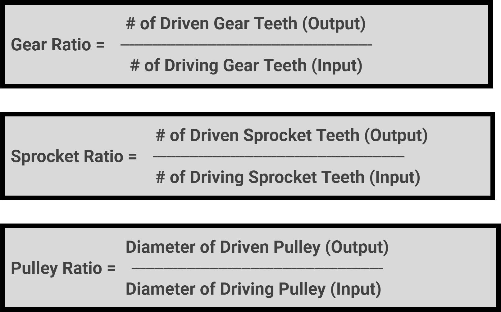

Três equações para encontrar as relações de transmissão das engrenagens, rodas dentadas e roldanas definidas em termos de entradas e saídas. A entrada é designada por lado de acionamento e a saída é designada por lado acionado. A primeira equação diz: A relação de transmissão é igual ao número de dentes da engrenagem movida dividido pelo número de dentes da engrenagem motora. A segunda equação diz: A relação da engrenagem é igual ao número de dentes da engrenagem movida dividido pelo número de dentes da engrenagem motora. A terceira equação diz: A relação de polias é igual ao diâmetro da polia movida dividido pelo diâmetro da polia motriz.
A quantidade dessas relações pode ser calculada por uma relação produção/insumo. Isso é:
  • O número de dentes da engrenagem de saída / o número de dentes da engrenagem de entrada produz a relação da engrenagem de torque.
  • O número de dentes da roda dentada de saída/o número de dentes da roda dentada de entrada produz a relação de torque da roda dentada.
  • O diâmetro da polia de saída/diâmetro da polia de entrada fornece a relação da polia de torque.

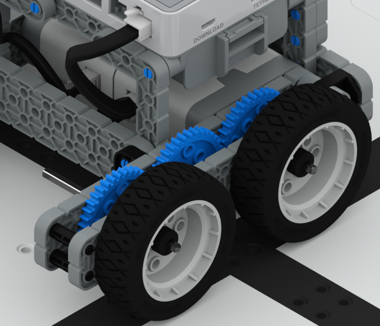

Engrenagens, rodas dentadas e polias de plástico VEX também podem ser usadas para transferência de energia. Isto é necessário quando um projeto não permite que um Motor Inteligente acione diretamente o eixo de uma roda ou outro componente. Neste caso, as engrenagens/rodas/polias de entrada e saída serão do mesmo tamanho, portanto não há alteração no torque ou na velocidade de rotação. Isso geralmente é chamado de proporção de 1:1.
Alguns exemplos disso podem incluir:

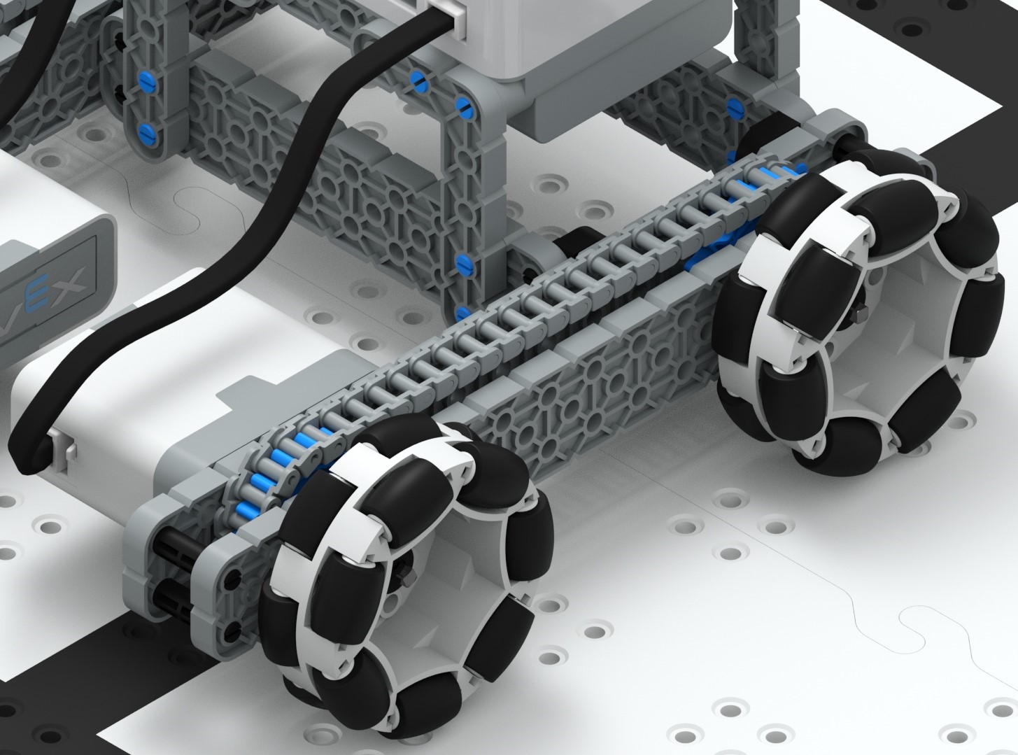

  • Um trem de força pode acionar ambas as rodas de um lado acionando diretamente uma roda com um motor inteligente e acionando a outra roda conectando-as com rodas dentadas e corrente 1:1.
  • Um trem de força pode ter 3 marchas (ou qualquer outro número ímpar) em uma série e ter uma roda acoplada à primeira marcha e uma roda acoplada à última marcha. Se todas as engrenagens forem do mesmo tamanho, o motor poderá acionar qualquer uma das engrenagens.
Observe que ao usar engrenagens em um sistema de transmissão é importante ter um número ímpar de marchas entre as rodas. Isso ocorre porque quando uma engrenagem aciona outra, elas giram em direções opostas. Um número par de engrenagens entre as rodas fará com que as duas rodas girem uma em sentidos opostos, como é mostrado nesta animação.

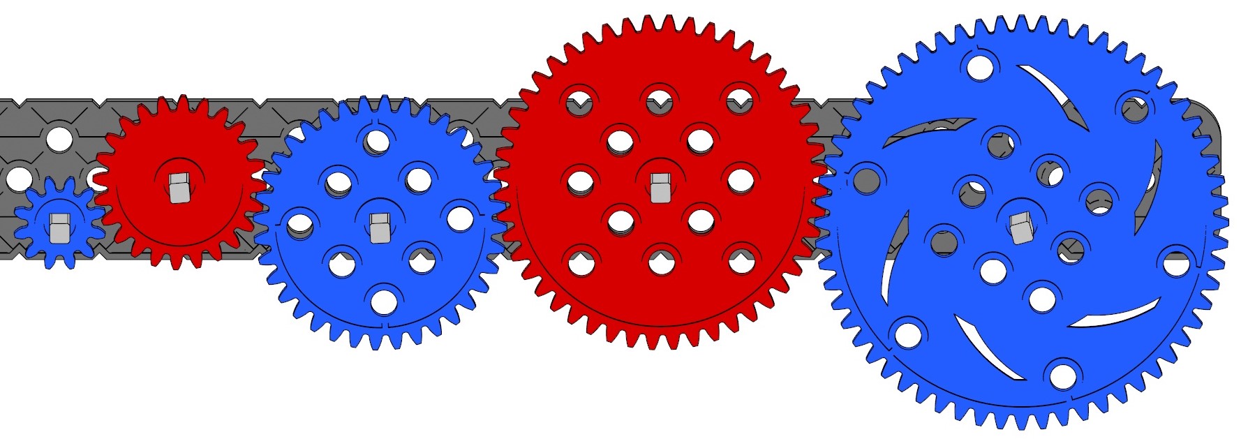

Engrenagens: As engrenagens são uma das mais confiáveis ​​das três opções de componentes. Quando a engrenagem de entrada roda, a engrenagem de saída também roda, a menos que exista uma distância muito grande entre os suportes dos veios das engrenagens. Isto poderia permitir que os veios se flexionassem o suficiente para que os dentes das duas engrenagens se separassem. Existem algumas potenciais desvantagens:
  • As engrenagens devem ser dispostas a distâncias fixas umas das outras, de modo que os dentes de uma engrenagem se engrenem com os dentes da próxima.
  • As engrenagens precisam estar alinhadas em linha reta umas com as outras. (Exceção observada: para misturar engrenagens “Primárias” de 12/36/50 dentes com engrenagens “Secundárias” de 24/48. As engrenagens secundárias precisam ser deslocadas em meio passo ou usar o orifício central extra em vigas 1x de comprimento uniforme).
  • Como mencionado anteriormente, um número ímpar de engrenagens em uma linha fará com que as engrenagens de entrada e saída girem na mesma direção, e um número par fará com que as engrenagens de entrada/saída girem em direções opostas.
Nota especial: Ao usar uma relação de transmissão, apenas o tamanho da engrenagem de entrada e o tamanho da última engrenagem de saída precisam ser considerados. Quaisquer engrenagens entre essas duas engrenagens apenas transferem o movimento e seus tamanhos não têm efeito na relação de transmissão.

Rodas dentadas: Rodas dentadas também são uma boa opção. Seus eixos podem ser separados em qualquer número de distâncias de passo diferentes porque a corrente é montada a partir de elos individuais de encaixe que podem ser montados em comprimentos personalizados. A roda dentada motriz deve ter pelo menos 120o de corrente enrolada nela ou a corrente pode saltar os dentes da roda dentada. As rodas dentadas também podem ser conectadas junto com a banda de rodagem do tanque. A roda dentada de entrada e a roda dentada de saída estarão sempre a rodar no mesmo sentido, como mostra esta animação.
