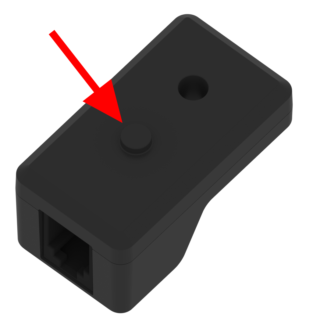

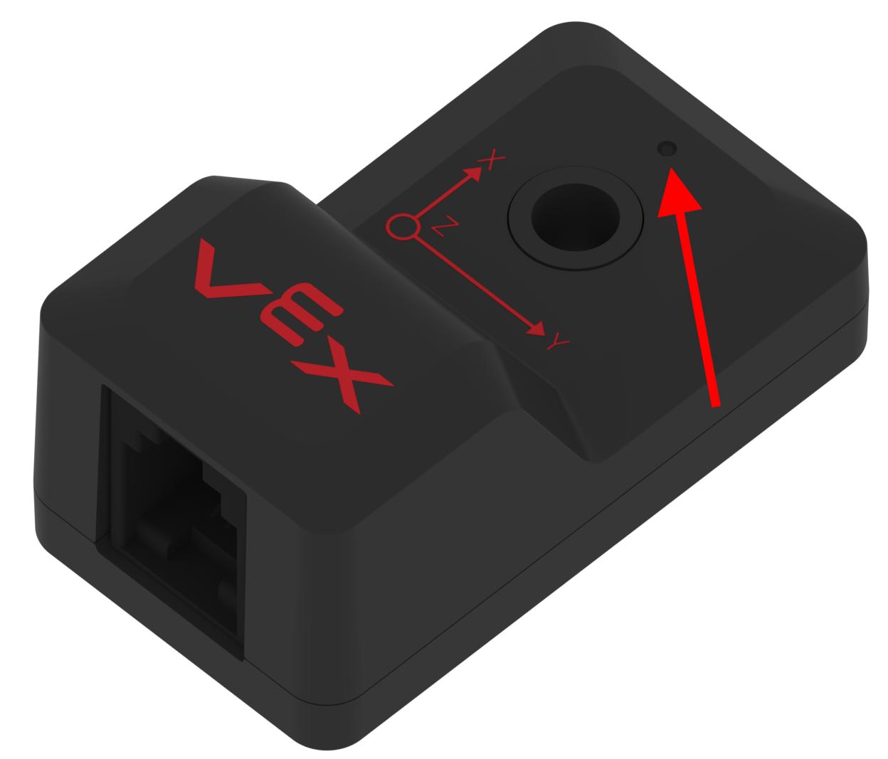

A carcaça deste sensor possui um único orifício de montagem que permite sua fácil montagem na estrutura do robô. Além disso, existe um pequeno recuo na frente do orifício de montagem que marca o ponto de referência do sensor. Na parte inferior da caixa há uma saliência redonda dimensionada para ser inserida em um orifício quadrado de uma peça de metal estrutural. Isso manterá o sensor fixo em seu ponto de fixação. Na parte traseira da caixa do sensor há uma porta inteligente V5.
Ponto de referência do sensor Rebaixo redondo na parte inferior da carcaça
Vista em ângulo do sensor inercial V5 com o seu pequeno ponto de referência destacado. Parte traseira do sensor inercial V5, mostrando a sua única inserção roscada para um parafuso VEX nº 8-32 e o seu ressalto circular destacado.

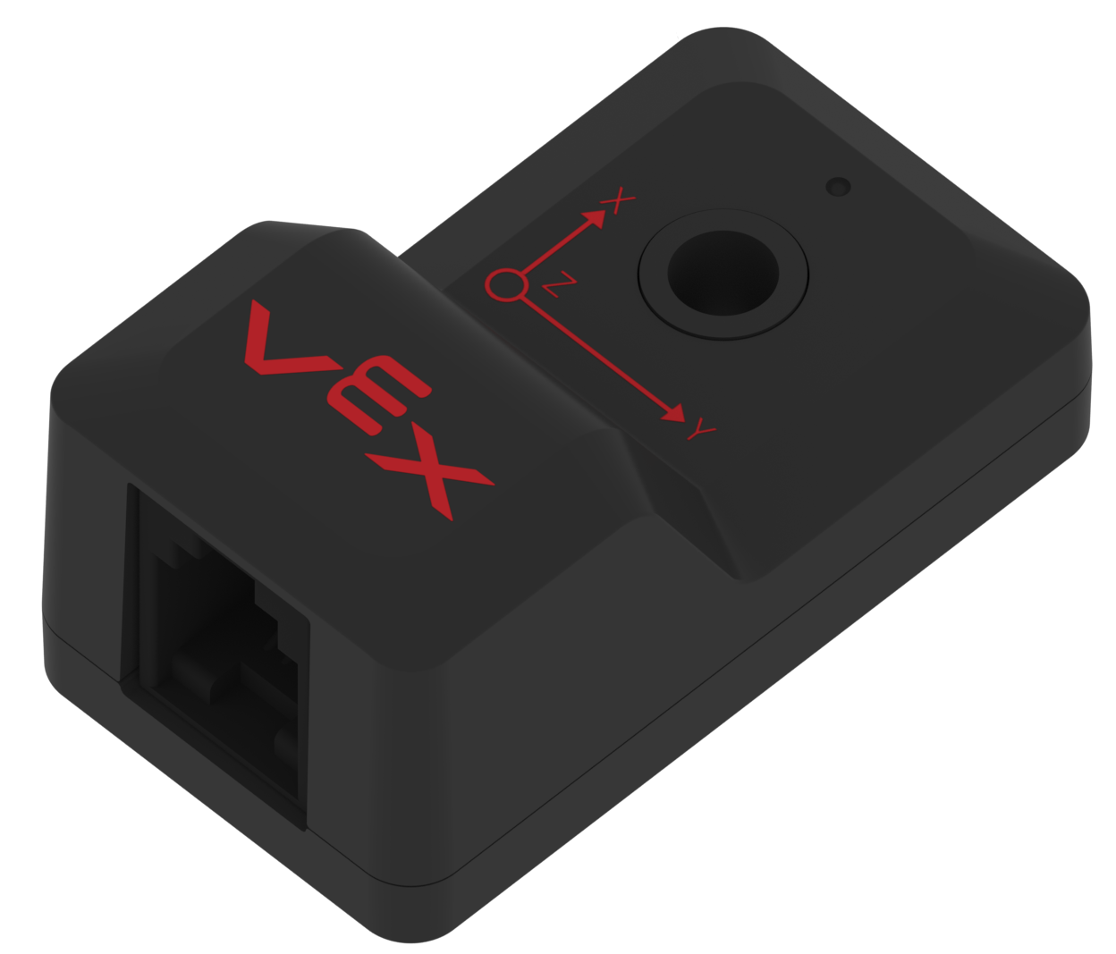

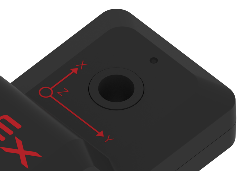

Há um diagrama na caixa próximo ao orifício de montagem que indica a orientação do eixo do Sensor Inercial.

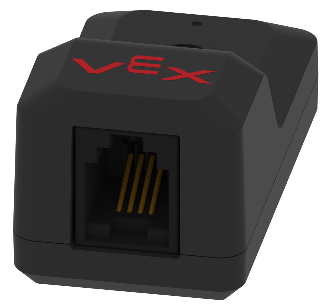

Para que o sensor inercial funcione com o V5 Brain, a porta inteligente V5 do sensor e a porta inteligente do cérebro V5 precisam ser conectadas com um cabo inteligente V5. O Sensor Inercial funcionará com qualquer uma das 21 Portas Inteligentes do Cérebro. Ao conectar um cabo inteligente V5 às portas, certifique-se de que o conector do cabo esteja totalmente inserido na porta e que a guia de travamento do conector esteja totalmente encaixada.
Sensor inercial V5 Porta inteligente para sensor inercial Porta inteligente V5 Brain
Vista em ângulo do sensor inercial V5. O diagrama impresso que indica a orientação do sensor inercial é visível a partir deste ângulo. Vista lateral do sensor inercial V5 com a sua porta inteligente (Smart Port) visível. O V5 Brain é mostrado com um cabo inteligente ligado a uma das suas portas inteligentes. Os cabos inteligentes podem ser utilizados para ligar sensores e outros dispositivos ao cérebro.

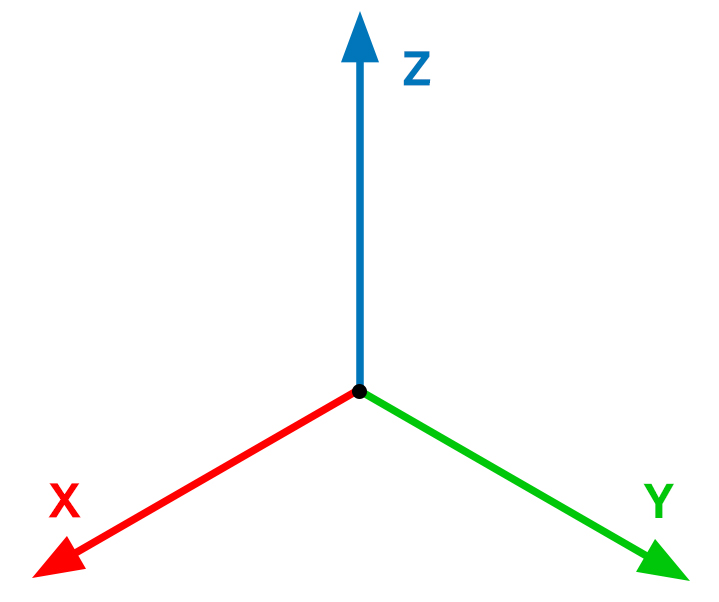

Acelerômetro: O acelerômetro mede a rapidez com que o sensor muda seu movimento (acelera) ao longo do eixo X, eixo Y e/ou eixo Z. Esses eixos são determinados pela orientação do sensor inercial. Por exemplo, uma orientação poderia ter o eixo X de um robô como seu movimento para frente e para trás, seu eixo Y como seu movimento lateral e seu eixo Z como seu movimento para cima e para baixo (como o robô levantando-se de o campo em um poste de suspensão).
O acelerômetro mede uma mudança no movimento quando seus componentes eletrônicos internos detectam uma mudança na inércia e isso cria uma mudança na sua leitura. Quanto mais rápida a mudança no movimento, mais a leitura muda. Nota: Este pode ser um valor positivo maior ou um valor negativo maior dependendo da direção do movimento ao longo do eixo.
A aceleração é medida em g's (unidade de aceleração gravitacional). O limite máximo de medição para a parte do acelerômetro do Sensor Inercial é de até 4g. Isso é mais que suficiente para medir e controlar a maioria dos comportamentos dos robôs.

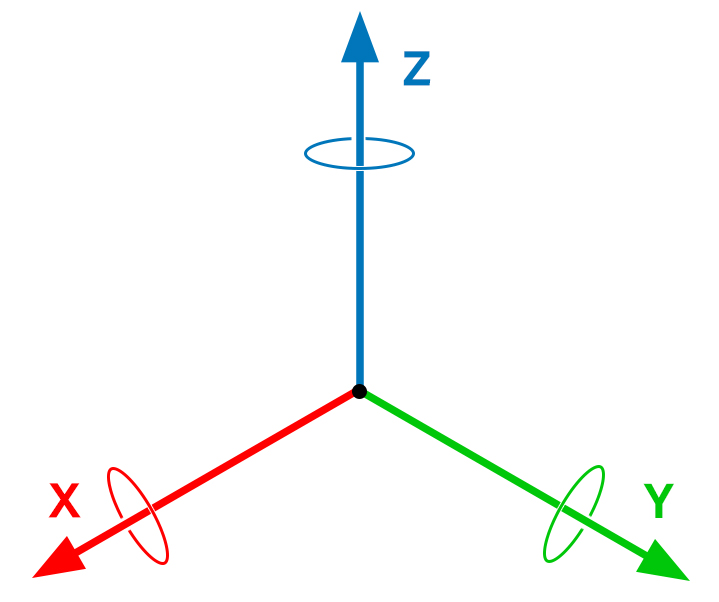

Giroscópio: O giroscópio, em vez de medir o movimento linear ao longo do eixo 3, mede o movimento rotacional em torno do eixo 3. O sensor mede esta rotação quando a eletrônica interna cria um ponto de referência fixo. À medida que o sensor gira para longe deste ponto de referência, o sinal de saída muda.
Leva um curto período de tempo para um giroscópio estabelecer seu ponto de referência (calibração). Isso é comumente chamado de inicialização ou tempo de inicialização. (Nota: Recomenda-se usar 2 segundos para um tempo de calibração ou iniciar a calibração do sensor na parte pré-automática do modelo de competição. Ao usar o sensor nas funções do sistema de transmissão VEXcode V5/VEXcode Pro V5, a calibração está incluída na função.)
Um giroscópio eletrônico também possui uma taxa máxima de rotação. Ou seja, se o objeto que o sensor está medindo estiver girando mais rápido do que o giroscópio pode medir sua rotação, o sensor retornará leituras incorretas. A taxa de rotação máxima do Sensor Inercial é de até 1.000 graus/segundo. Mais uma vez, isso é mais que suficiente para medir e controlar todos os comportamentos extremos dos robôs.
Eixo identificado no sensor inercial 3 Eixos 3 Eixo de Rotação
Imagem ampliada do sensor inercial V5 com o esquema impresso que indica a orientação do sensor. O diagrama tem duas setas perpendiculares que indicam os eixos X e Y, e um círculo que indica o eixo Z, apontando diretamente para cima. Diagrama dos eixos X, Y e Z representados perpendicularmente entre si numa perspetiva isométrica. Diagrama dos eixos X, Y e Z representados perpendicularmente entre si numa perspetiva isométrica. Cada eixo tem uma seta circular à sua volta, indicando que representam uma rotação tridimensional.

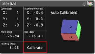

Leitura dos valores do sensor inercial: É útil usar a tela Informações do dispositivo no V5 Brain para ver os valores que o sensor inercial está retornando. Isso pode ser feito com o sensor conectado ao Cérebro:
O ecrã do cérebro é apresentado no menu Início com a opção Dispositivos selecionada.
Remova o protetor de tela magnético do cérebro V5, ligue o cérebro e toque no ícone de dispositivos.
O ecrã do Brain é apresentado no menu Informações do dispositivo, que contém uma lista de todas as portas inteligentes do Brain e dispositivos ligados. O ícone do Sensor Inercial no menu Informação do Dispositivo está destacado para indicar que os itens podem ser selecionados para abrir os seus respetivos menus de informação.
Toque no ícone do Sensor Inercial na tela Informações do dispositivo.
O ecrã do cérebro é apresentado no menu do Sensor Inercial, que lista os dados do sensor. O menu apresenta os dados do sensor, incluindo os valores do giroscópio para cada eixo, os valores do acelerómetro para cada eixo, a inclinação (pitch) em graus, a rotação (roll) em graus e a direção (heading) em graus. O menu possui ainda um diagrama que visualiza a orientação do sensor e o seu estado de calibração. Existe também um botão Calibrar que está destacado.
Toque no quadro Calibrar na tela Inercial.
Mova o sensor inercial para frente e para trás, de um lado para o outro, para cima e para baixo e gire-o em diferentes direções. Isso deve alterar os valores na tela e girar o cubo 3D.
