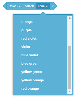

O VEXcode IQ Color deteta o bloco que lê o Color3, mas não deteta nenhum? O menu suspenso "Cor" do bloco é aberto para apresentar uma lista de cores que pode detetar. A lista inclui as seguintes cores: laranja, roxo, vermelho violeta, violeta, azul violeta, azul esverdeado, amarelo esverdeado, amarelo e laranja, e vermelho e laranja.
Valores de cores.Existem 14 cores listadas que o Sensor de Cores pode detectar. As cores que faltam na imagem do bloco são vermelho, verde, azul, branco e amarelo.
Diagrama de valores de matiz demonstrando como os 360 graus se correlacionam com um valor de matiz. A cor vermelha está num grau de 0, a cor verde está num grau de 120 e a cor azul está num grau de 240.
Valores de matiz.Os valores de matiz são como valores de cor, mas numéricos. O valor do matiz varia de 0 a 360, como graus. Os valores de cores listados acima têm seus próprios intervalos de valores de matiz equivalentes.

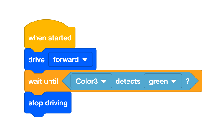

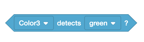

O VEXcode IQ Color deteta o bloco que lê Color3 deteta verde?
O bloco <Color detects> também é um bloco repórter booleano que relata uma condição como verdadeira ou falsa. O bloco <Color detects> reporta 'true' se 'true' se o sensor de cores detectar a cor selecionada e 'false' se o sensor detectar qualquer outra cor. Para saber mais sobre blocos booleanos, visite o artigo Help ou Block Shapes and Meaning.
O VEXcode IQ bloqueia o projeto que utiliza um sensor de cor para avançar até detetar a cor verde. O projeto diz: Ao iniciar, siga em frente, espere até que o Color3 detete verde e depois pare de conduzir.
Neste exemplo, o bloco <Color detects> é usado junto com um bloco [Aguarde até] para fazer com que o robô avance até que o Sensor de Cor detecte um objeto verde. O robô irá então parar de dirigir. Isso é ilustrado no primeiro vídeo acima.

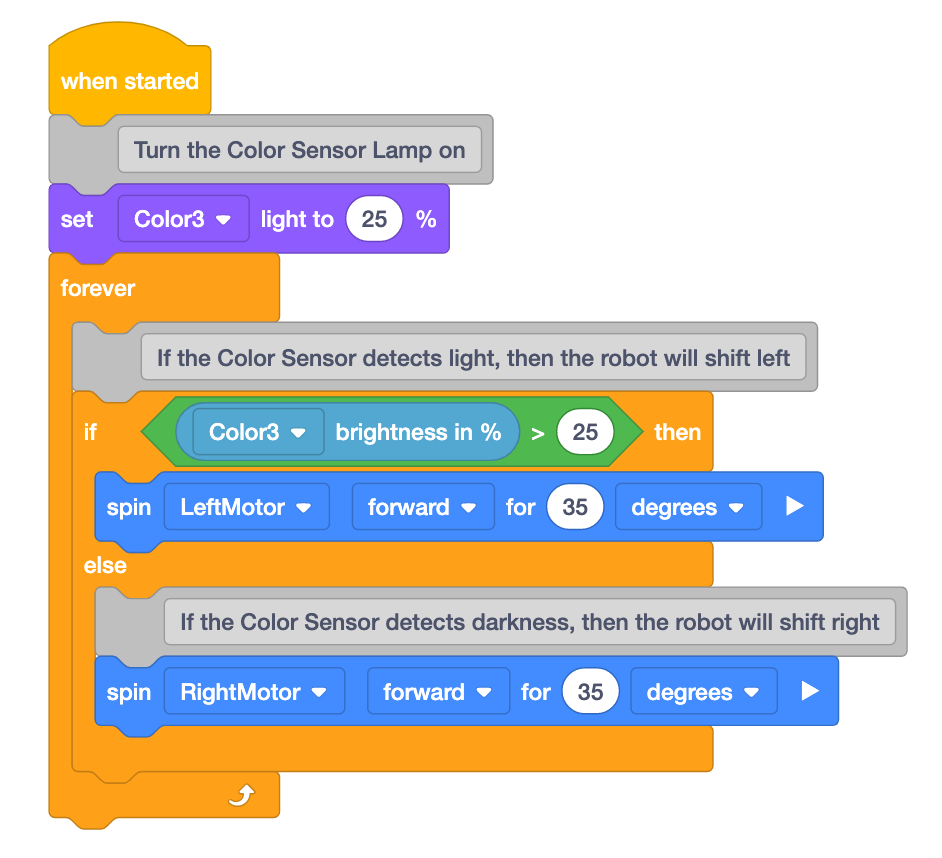

VEXcode IQ Brilho do bloco que lê o brilho da Cor3 em %.
O bloco (Brilho de) informa a quantidade de luz detectada pelo Sensor de Cor. É um bloco repórter utilizado dentro de outros blocos com espaços circulares.
O bloco (Brilho de) reporta um intervalo de 0% a 100%.
O projeto de blocos VEXcode IQ utiliza um sensor de cor virado para baixo para seguir uma linha marcada. O projeto lê Quando iniciado, defina a luz Color3 para 25%. Depois, para sempre, se o brilho da Cor3 em % for superior a 25, rode o Motor Esquerdo para a frente 35 graus, caso contrário, rode o Motor Direito para a frente 35 graus.
Neste exemplo, o bloco (Brilho de) é usado para que o robô detecte e siga uma linha, conforme mostrado no segundo vídeo acima.

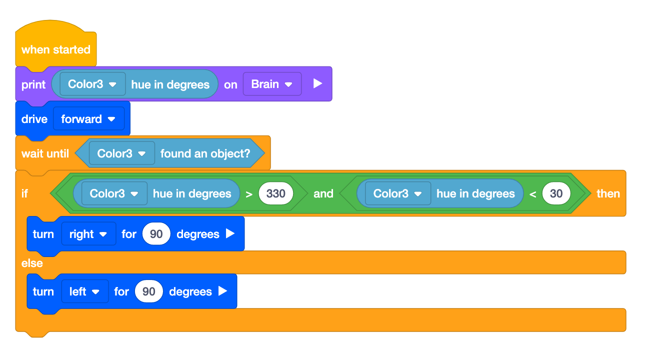

VEXcode IQ Matiz do bloco que lê o matiz da Cor3 em graus.
O bloco (Matiz de) informa o matiz da cor detectada pelo Sensor de Cores. É um bloco repórter utilizado dentro de outros blocos com espaços circulares.
O bloco (Brilho de) informa um intervalo de 0 a 360.
O projeto de blocos VEXcode IQ utiliza um sensor ótico para avançar até atingir um objeto e, em seguida, virar à direita se estiver vermelho ou à esquerda se não estiver. O projeto lê Quando iniciado, imprima o matiz do Color3 em graus no Brain, siga em frente e aguarde até que o Color3 encontre um objeto. Se a tonalidade da Cor 3 em graus for superior a 330 e a tonalidade da Cor 3 em graus for inferior a 30, rode para a direita para 90 graus, caso contrário, rode para a esquerda para 90 graus.
Neste exemplo, o bloco (Matiz de) é usado para que o robô verifique uma faixa de valores de matiz que corresponde à cor vermelha e gire 90 graus à direita se esses valores forem detectados pelo sensor. Se quaisquer outros valores de matiz forem detectados, o robô virará 90 graus à esquerda.
O bloco (Matiz de) pode ser útil quando é necessário que o robô detecte certas cores quando as condições de luz ambiente podem ser inconsistentes.

cor_3. cor()
O comando color.color reporta a cor que está a ser detectada pelo sensor de cor.
drivetrain.drive(FORWARD)
while not color_3.GREEN():
    wait(20, MSEC)
drivetrain.stop()
Neste exemplo, é utilizado um laçoWhile com uma condição not com o comando color.color para fazer o robô avançar até que o sensor de cor detete um objeto verde. O robô irá então parar de conduzir. Isso é ilustrado no primeiro vídeo acima.
cor_3. brilho()
O comando color.brightness reporta a quantidade de luz detectada pelo sensor de cor. Apresenta um intervalo de valores de 0% a 100%.
color_3.set_light(25, PERCENT)
    while True:
        if color_3.brightness() > 25:
            # Se o sensor de cor detetar luz, o robô move-se para a esquerda
            LeftMotor.spin_for(FORWARD, 35, DEGREES)
        else:
            # Se o sensor de cor detetar escuridão, o robô move-se para a direita
            RightMotor.spin_for(FORWARD, 35, DEGREES)
        wait(20, MSEC)
Neste exemplo, o comando color.brightness é usado para que o robô detecte e siga uma linha, conforme mostrado no segundo vídeo acima.
cor_3.matiz()
O comando color.hue informa o matiz da cor detectada pelo Sensor de Cores. Ele relata uma faixa de valores de matiz de 0 a 360.
cérebro.ecrã.print(cor_3.matiz())
transmissão.drive(PARAGEM)
enquanto não cor_3.está_perto_do_objecto():
    espera(20, MSEC)
se cor_3.matiz() > 330 e cor_3.matiz() < 30:
    transmissão.virar_para(DIREITA, 90, GRAUS)
senão:
    transmissão.virar_para(ESQUERDA, 90, GRAUS)
Neste exemplo, o comando color.hue é usado para fazer com que o robô verifique uma faixa de valores de matiz que corresponde à cor vermelha e gire 90 graus à direita se esses valores forem detectados pelo sensor. Se quaisquer outros valores de matiz forem detectados, o robô virará 90 graus à esquerda.
O comando color.hue pode ser útil quando é necessário que o robô detecte certas cores quando as condições de luz ambiente podem ser inconsistentes.
