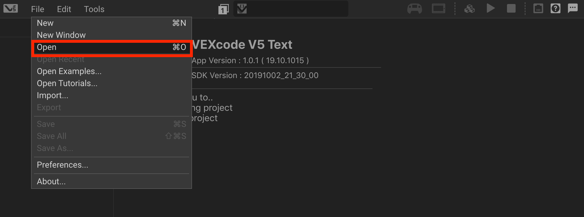

Abrir um projeto
Interface do VEXcode Pro V5 com o menu Ficheiro aberto e a opção Abrir realçada para abrir um projeto.

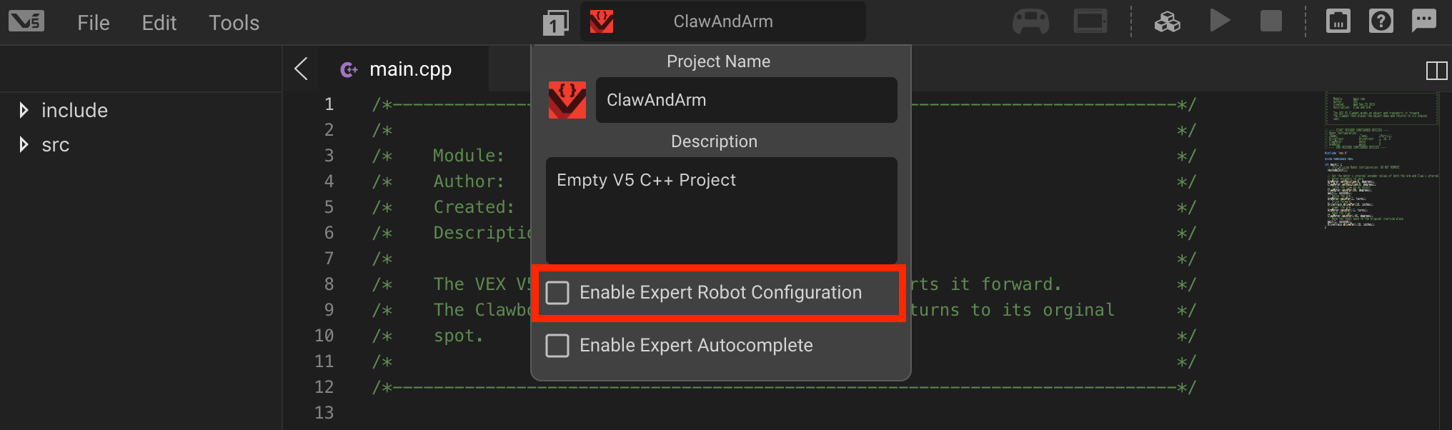

Ativar configuração avançada do robô
Menu de definições do projeto VEXcode Pro V5 com a opção 'Ativar configuração avançada do robô' destacada.

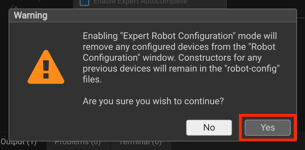

Aceitar os Termos de Configuração do Robô Especialista
Diálogo de aviso explicando a Configuração Avançada do Robot com o botão "Sim" destacado para confirmar.

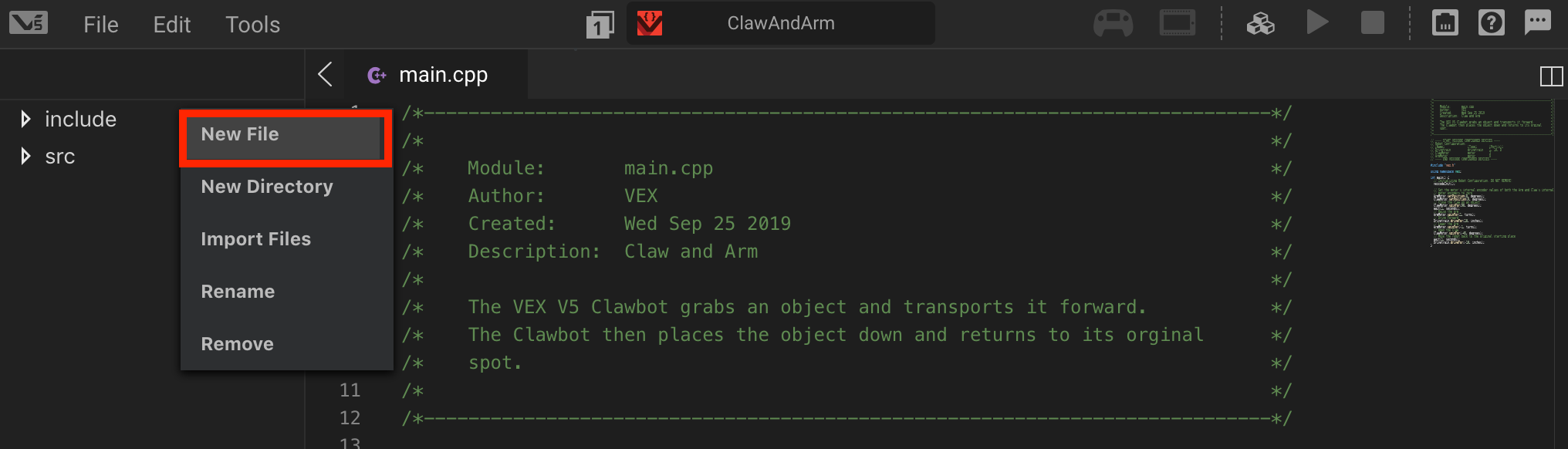

Incluir novo ficheiro
Interface do VEXcode Pro V5 com menu de contexto da pasta aberto e opção Novo Ficheiro destacada.
Clique com o botão direito no menu suspenso 'incluir' e selecione “Novo arquivo”.

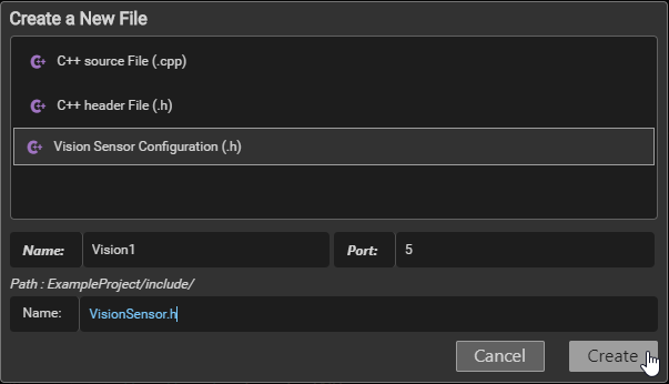

Adicionar ficheiro de configuração do sensor de visão
A janela Criar Novo Ficheiro mostra a Configuração do Sensor de Visão (. h) selecionada, com os campos de nome e porta preenchidos e o botão Criar destacado.
Selecione o arquivo C++ 'Configuração do Sensor de Visão (.h)'.
Atribua o sensor de visão a uma porta.
Nomeie o arquivo [nome do arquivo].h
Clique no botão Criar.
NOTA: O nome do arquivo DEVE conter a extensão correta “.h”, o arquivo não pode ser criado sem ela.

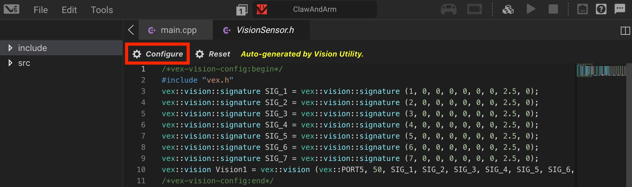

Lançar o utilitário Vision
O editor de código VEXcode Pro V5 mostra o ficheiro de configuração do sensor de visão aberto com o botão Configurar destacado.
Clique no arquivo do sensor de visão recém-criado para abri-lo.
Clique no botão Configurar para iniciar o utilitário de visão.

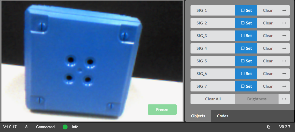

Colocar um objeto na vista
O Vision Utility apresenta a vista da câmara sobre um objeto azul, com o botão Freezer disponível e os controlos de assinatura apresentados.
Coloque um objeto na frente do sensor Vision de forma que ocupe a maior parte da tela e clique no botão ‘Congelar’ para bloquear a tela.

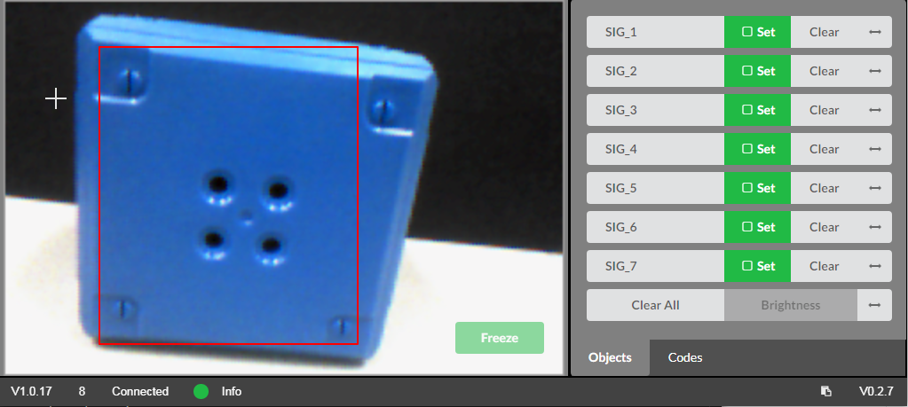

Selecione a cor do objeto.
Utilitário de visão que mostra uma caixa delimitadora desenhada em torno de um objeto azul.
Clique e arraste uma caixa delimitadora na cor/objeto a ser rastreado. Certifique-se de que a caixa delimitadora contenha principalmente a cor do objeto e não pouca ou nenhuma parte do plano de fundo.

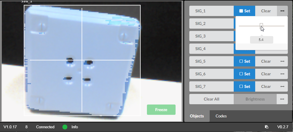

Calibre a assinatura de cores
O Vision Utility mostra o controlo deslizante de calibração da assinatura de cores ajustado para melhor corresponder ao objeto.
Clique no ícone de seta dupla à direita do botão “Limpar” e use o controle deslizante para calibrar o Sensor de Visão para melhor detectar a assinatura de cor. Para obter melhores resultados, arraste o controle deslizante até que a maior parte do objeto colorido seja destacada, enquanto o fundo e outros objetos não.

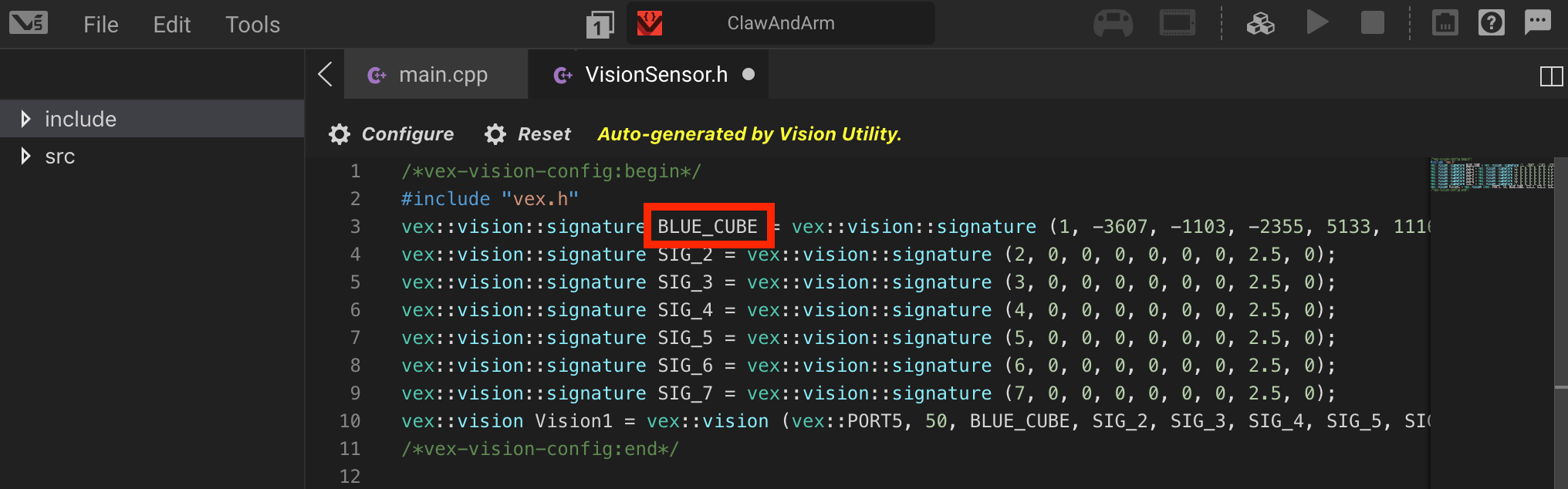

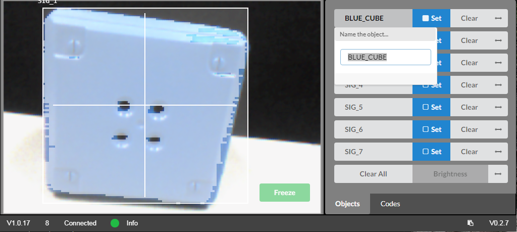

Dê o nome da assinatura
O Vision Utility mostra a assinatura de cor renomeada para BLUE_CUBE.
Clique no campo de texto SIG_1 para renomear a assinatura de cor.
Pressione o botão Congelar mais uma vez para permitir que o Sensor de Visão retome o rastreamento. Mova o objeto colorido dentro do campo de visão do Sensor de Visão para garantir que ele esteja sendo rastreado. Se o rastreamento estiver funcionando conforme o esperado, feche o Vision Utility.
O editor de código VEXcode Pro V5 mostra o ficheiro de configuração do sensor de visão com a assinatura BLUE_CUBE definida no código.
As assinaturas de cores também podem ser alteradas no editor de texto através do arquivo Vision Sensor Configuration.

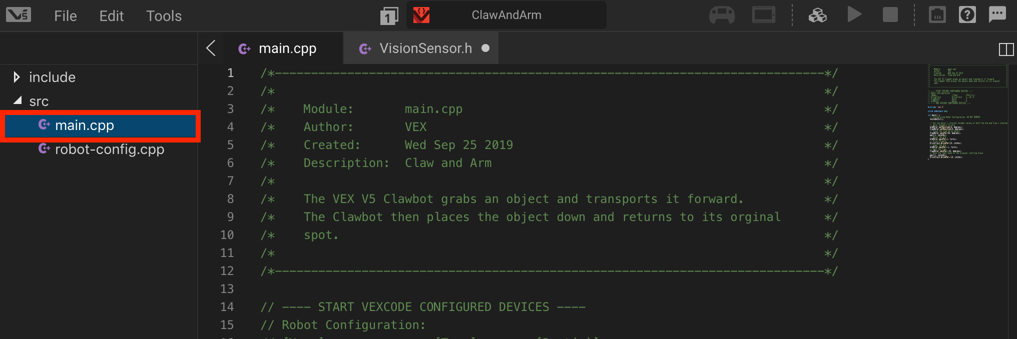

Abra o ficheiro main.cpp
Explorador de ficheiros do VEXcode Pro V5 com o ficheiro main.cpp destacado na pasta src.
Clique em main.ccp para abrir o arquivo.

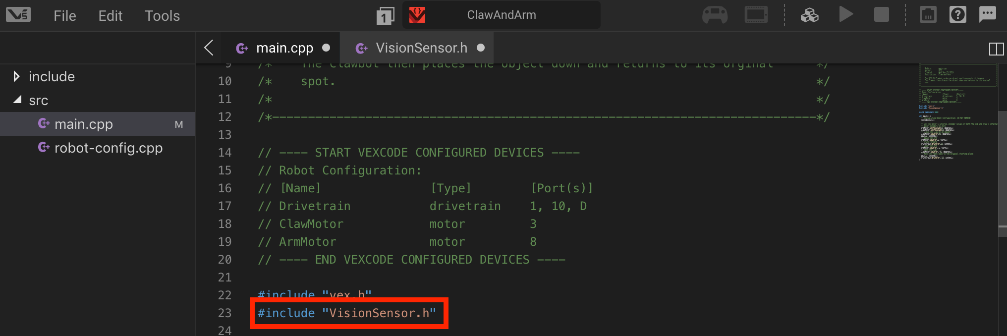

Modifique o ficheiro main.cpp
O editor de código VEXcode Pro V5 mostra o ficheiro main.cpp com uma instrução include adicionada para o ficheiro de cabeçalho do sensor de visão. A linha diz #include VisionSensor.h.
Introduza
#include "[nome do ficheiro do sensor de visão]. h".
