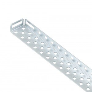

Que tipo de peças metálicas estruturais serão usadas para montar o chassi? O VEX V5 tem várias opções disponíveis em aço e alumínio. Há canais C disponíveis com 5 e 2 furos de largura, tanto em aço quanto em alumínio. Há canais C de alumínio disponíveis com 3 furos de largura. Quanto mais largo o canal C, menor a probabilidade de ele dobrar ou torcer, porém o chassi será mais pesado. Há ângulos disponíveis em aço e alumínio com furos quadrados e há ângulos de aço com furos ranhurados. Os ângulos são ideais para fixar e suportar torres. O ângulo de aço com furos ranhurados permite conexões que não sejam de 90 o. Há trilhos disponíveis em aço e alumínio. Os trilhos têm conectores finais que fornecem um ponto de conexão adicional. Os trilhos são um dos tipos de metal estrutural incluídos nos kits de chassi.
Canal C Ângulo Trilho
Vista em ângulo de uma peça metálica em forma de C (V5). Vista em ângulo de uma peça metálica em forma de V5. Vista em ângulo de uma peça metálica do carril V5.
Coisas a considerar ao selecionar um material metálico estrutural.A VEX oferece peças de estrutura metálica em duas opções de materiais: aço e alumínio. Há vantagens e desvantagens em usar um material específico com base nas propriedades do material e nas peças disponíveis. Ambas as opções de material podem ser cortadas, perfuradas, lixadas e remodeladas para permitir designs personalizados.

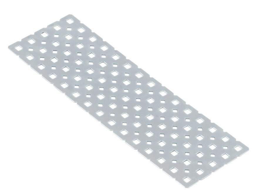

É preciso observar que placas e barras de metal (que também estão disponíveis em aço e alumínio) foram deixadas de fora desta discussão sobre peças de metal estrutural. Isso ocorre porque placas e barras não têm material que se estenda em todos os 3 eixos espaciais (X, Y,&Z) e, portanto, não têm a resistência estrutural para serem usadas como componente principal de um chassi. No entanto, essas peças metálicas podem desempenhar algumas funções muito importantes em um chassi, como:
  • Placas e barras podem ser usadas para apoiar e conectar outros componentes estruturais para enrijecer um chassi.
  • Placas ou barras de aço podem ser montadas rente a uma peça de metal estrutural de alumínio para reforçar seus furos quadrados quando um eixo ou parafuso é inserido através do furo e o eixo/parafuso sofre uma grande tensão aplicada a ele.
  • Placas e barras podem fornecer uma superfície plana em um chassi para montar componentes como o V5 Robot Brain, o V5 Robot Radio e a V5 Robot Battery.
