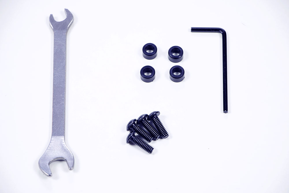

Passo 1: Reúna as peças necessárias e remova o microcontrolador VEX baseado em ARM® Cortex®.
A chave inglesa, a chave sextavada, os parafusos e o espaçador de plástico estão listados abaixo.
  • Você precisará de:
    • (1) Cérebro Robô V5 (não mostrado)
    • (4) Espaçadores de plástico de 4,6 mm
    • (4) Parafusos #8-32 x 1/2”
    • (1) Chave sextavada de 3/32”
    • (1) Chave 11/32”
    • (1) VEX EDR Clawbot construído (não mostrado)
  • Quando quiser verificar o Cérebro do Robô V5 e sua fiação, você também precisará da Bateria do Robô V5.
  • Use a chave inglesa e a chave sextavada para remover o microcontrolador baseado em VEX ARM® Cortex® do seu robô antes de continuar.

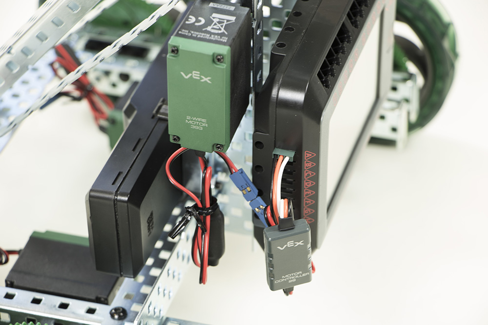

Passo 4: Ligue os fios ao cérebro do robô V5
O Controlador de Motor 29 foi ligado à porta A na lateral do Cérebro e depois ligado a um Motor 393 ao lado.
  • Se ainda não o fez, conecte a bateria do robô V5 ao cérebro e ligue o cérebro do robô V5.
  • Se estiver usando motores VEX 393, use um controlador de motor 29 para conectar seus motores ao cérebro do robô V5 nas portas de 3 fios identificadas de A a H.
  • Se estiver usando sensores legados VEX EDR, conecte-os às portas de 3 fios identificadas de A a H.
    • Toque na tela Informações do dispositivo e depois na tela Portas de 3 fios (em forma de asterisco em um triângulo) para verificar se seus sensores foram conectados corretamente.
