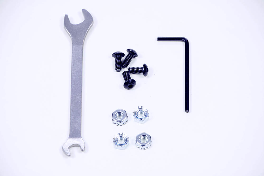

Passo 1: Reúna as peças necessárias e retire a bateria EDR.
Imagem da chave Allen, chave inglesa, parafusos e porcas listados abaixo.
  • Vai precisar dos seguintes itens:
    • (1) Bateria do robô V5 (não mostrada)
    • (1) Cabo de bateria do robô V5 (não mostrado)
    • (2) Clipes de bateria V5 (não mostrados)
    • (4) Parafusos #8-32 x 1/2"
    • (4) #8-32 Nozes Keps
    • (1) Chave 11/32"
    • (1) Chave sextavada de 3-32"
    • Um VEX EDR Clawbot construído (não mostrado)
  • Quando quiser conectar a bateria, você também precisará do V5 Robot Brain montado em seu robô.
  • Use a chave inglesa e a chave sextavada para remover as tiras da bateria VEX EDR e a bateria NiMH do robô de 7,2 V do seu robô antes de continuar.

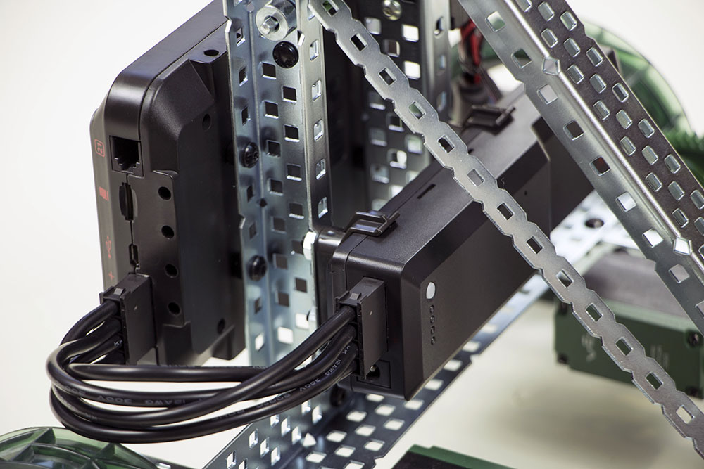

Passo 4: Ligue a bateria do robô V5
O cabo liga a bateria ao cérebro.
  • Conecte a bateria ao V5 Robot Brain usando o cabo da bateria.
  • Para obter instruções mais detalhadas sobre a montagem e a ligação da bateria, consulte as Instruções de montagem do ClawbotV5.
