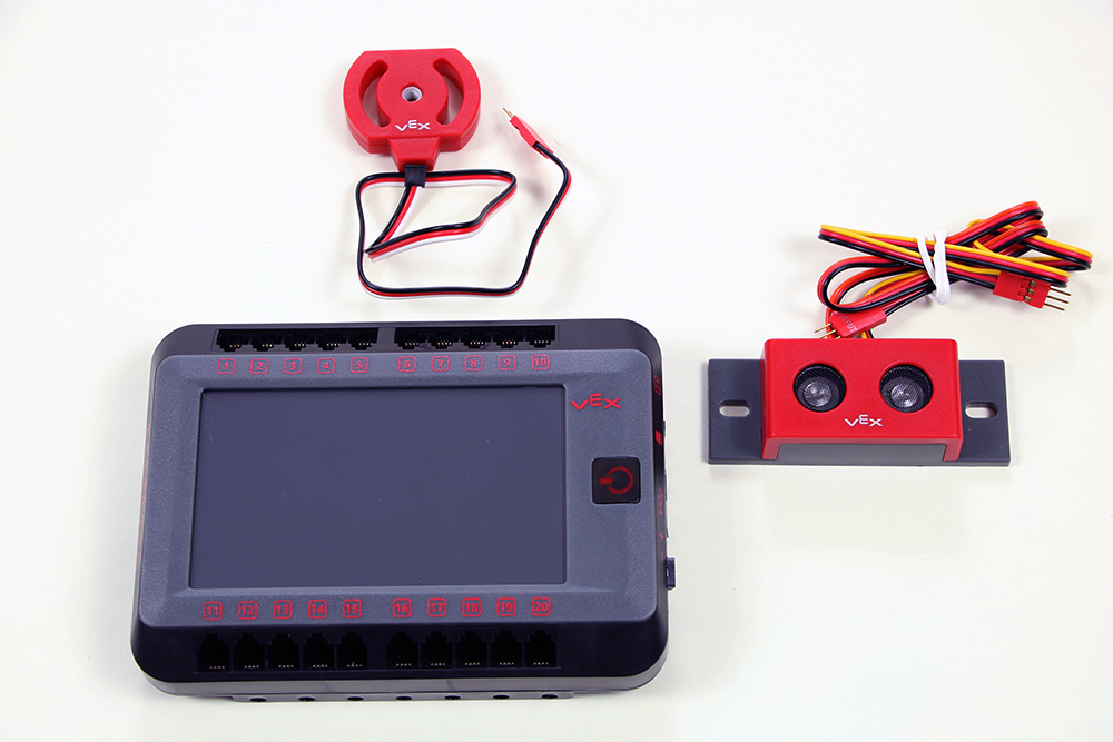

Reúna os componentes necessários.
O cérebro do robô V5, um potenciómetro de 3 fios, um sensor de distância ultrassónico de 3 fios e um cabo de extensão de 3 fios são mostrados em conjunto.
Você precisará dos seguintes itens:
  • um cérebro de robô V5
  • um dispositivo de 3 fios

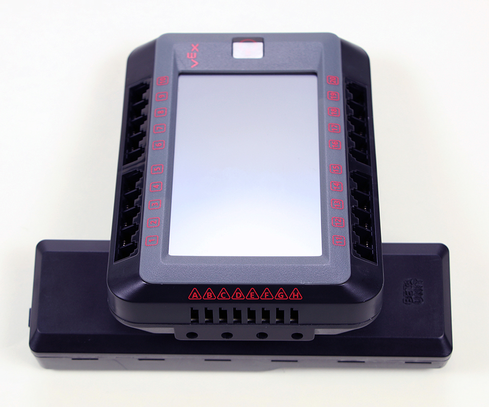

Localize as portas de 3 fios.
O V5 Brain, com as suas oito portas de 3 fios, é apresentado na imagem. Estas portas estão identificadas por ordem alfabética de A a H.
As portas de 3 fios estão localizadas na lateral do V5 Brain, oposta ao lado da conexão da bateria.
O cérebro V5 tem um total de oito portas de 3 fios, rotuladas como AH, que podem ser usadas como entradas ou saídas que podem ser usadas com sensores legados de 3 fios e controladores de motor VEX EDR.

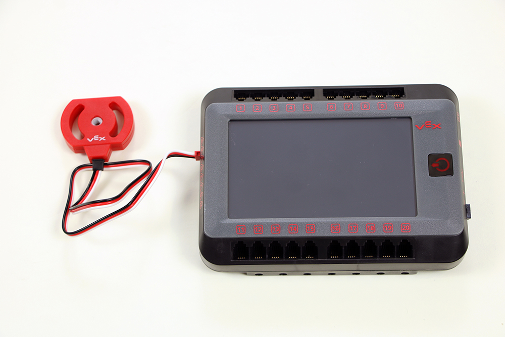

Conecte o dispositivo de 3 fios.
O dispositivo potenciómetro de 3 fios V5 é mostrado ligado a uma das portas de 3 fios do V5 Brain.
Insira o(s) cabo(s) de 3 fios na(s) porta(s) desejada(s). As portas são codificadas para que você só possa conectar o cabo de uma maneira.
Se você estiver usando extensões de 3 fios, certifique-se de que os fios pretos estejam sempre conectados para evitar a conexão incorreta do dispositivo.
