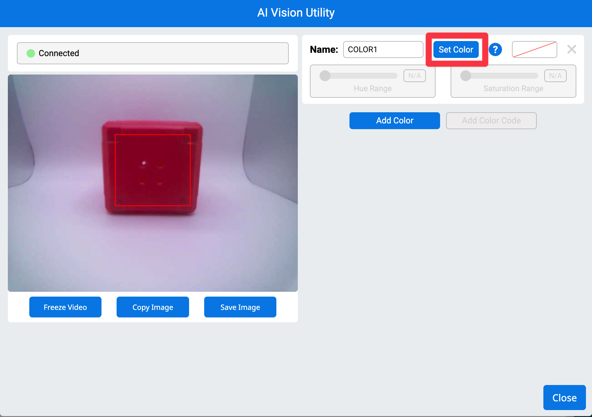

Coloque o cursor do rato sobre o objeto de cor sólida, selecione e arraste sobre a cor pretendida para a configurar. Uma caixa vermelha aparecerá na borda da área selecionada.
Nota: Certifique-se de que se mantém dentro dos limites da cor que pretende selecionar. Caso contrário, pode acidentalmente captar cores do fundo, o que pode perturbar a deteção do sensor de visão de IA.
O mesmo utilitário de antes, com uma caixa vermelha no cubo vermelho, mostrando onde a cor foi selecionada. No lado direito da janela, o botão Definir cor está destacado.
O botão Definir Cor ficará disponível. Selecione para guardar a cor.

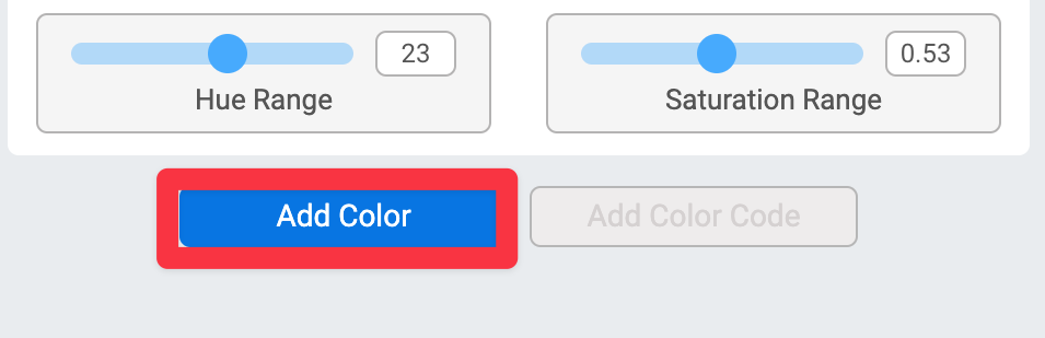

Janela do utilitário AI Vision ampliada no lado direito com um destaque no botão adicionar cor.
Selecione Adicionar cor para configurar mais Assinaturas de cor para outros objetos.
