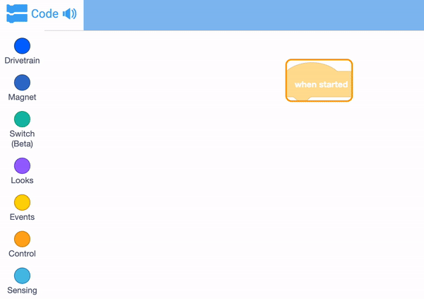

Habilitar navegação pelo teclado
Captura de tela da interface do tutorial do VEX IQ Blocks, mostrando blocos de programação para construir e controlar robôs VEX IQ, projetados para uso educacional e entusiastas de robótica iniciantes.
Para habilitar a navegação pelo teclado, pressione as teclas shift + control + k ao mesmo tempo. Quando a navegação pelo teclado estiver ativada, o bloco mais alto no espaço de trabalho será destacado.
Para desativar a navegação pelo teclado, pressioneshift + control + k novamente.

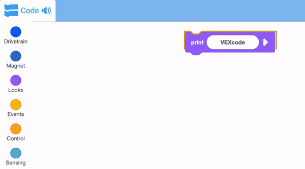

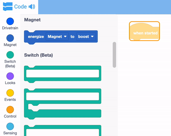

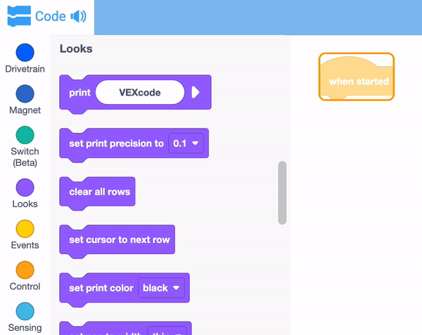

Adicionar um bloco da barra de ferramentas
Captura de tela da interface do tutorial VEXcode IQ Blocks, mostrando blocos de programação para construir e controlar robôs VEX IQ, voltado para usuários educacionais e iniciantes em robótica.

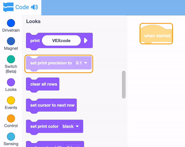

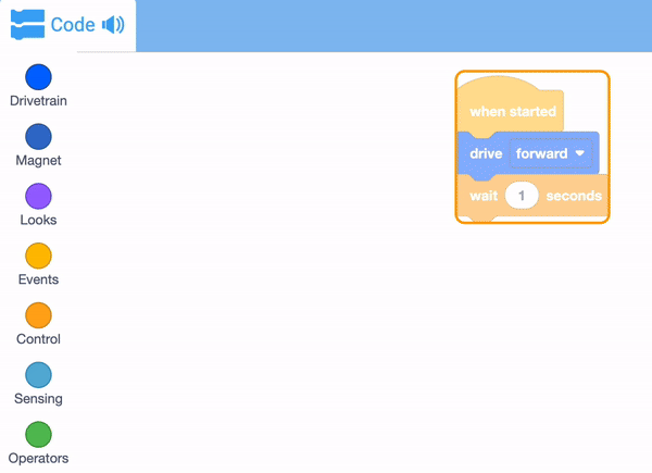

1. Pressione T no teclado e depois pressione S para abrir a Caixa de ferramentas. Use S para rolar para baixo e W para rolar para cima nas categorias de blocos na caixa de ferramentas.
Captura de tela da interface do VEXcode IQ Blocks mostrando blocos de programação e área de trabalho, ilustrando um tutorial para a plataforma VEX IQ Robotics, destinada a educadores e alunos que estão aprendendo conceitos de robótica.
2. Navegue até a seção que contém o Bloco que você deseja adicionar ao espaço de trabalho.
Captura de tela de um tutorial de programação do VEX IQ Blocks, mostrando vários blocos de programação e suas funções para projetos de robótica educacional.
3. Pressione De depois S até chegar ao bloco desejado.
Captura de tela da interface do tutorial do VEX IQ Blocks, mostrando blocos de programação e opções para construir projetos robóticos, voltados para fins educacionais para iniciantes em robótica.
4. Pressione return para adicionar o Bloco ao espaço de trabalho.

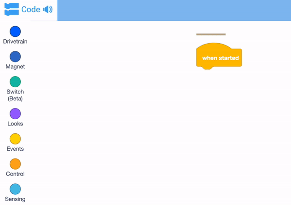

Alterar onde os blocos são adicionados no espaço de trabalho
O local onde os Blocos são adicionados ao espaço de trabalho pode ser alterado fazendo o seguinte:
Captura de tela da interface do tutorial do VEX IQ Blocks, mostrando blocos de programação e opções para criar projetos educacionais de robótica, voltados para iniciantes e educadores na plataforma VEX IQ Robotics.

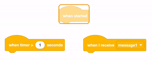

1. PressioneA para selecionar a pilha.
Captura de tela da interface do tutorial do VEX IQ Blocks, mostrando blocos de programação e opções para criar projetos de robótica educacional, projetados para iniciantes e educadores no ecossistema VEX IQ.
2. PressioneA novamente para ir para a seleção do cursor.
Diagrama ilustrando a interface de programação do VEX IQ Blocks, mostrando vários blocos de programação e suas funções para projetos de robótica educacional.
3. Segure shift e use WASD (W eS movem para cima e para baixo, A eD movem para a esquerda e para a direita) para mover o cursor para onde você deseja que o novo bloco seja adicionado.
Captura de tela de um tutorial de programação do VEX IQ Blocks, mostrando vários blocos de codificação e suas funções, com o objetivo de ajudar iniciantes a entender os conceitos de programação para a plataforma VEX IQ Robotics.
4. PressioneEnter para salvar a localização atual do cursor.
Diagrama ilustrando a interface de programação do VEX IQ Blocks, mostrando vários blocos de programação e suas funcionalidades para projetos de robótica educacional.
5. Use as etapas acima para rolar pela Caixa de Ferramentas e adicionar um Bloco ao espaço de trabalho.

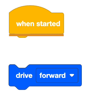

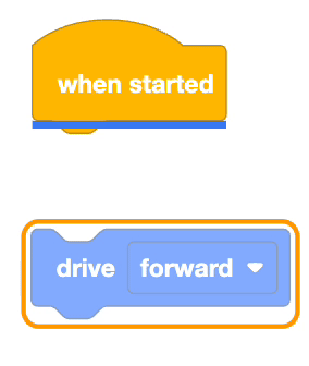

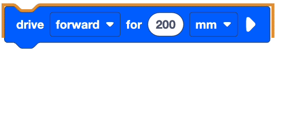

Anexar um bloco a uma pilha
Captura de tela da interface dos tutoriais de blocos do VEX IQ, mostrando vários blocos de programação e opções para os usuários aprenderem e criarem projetos de robótica usando a plataforma VEX IQ.

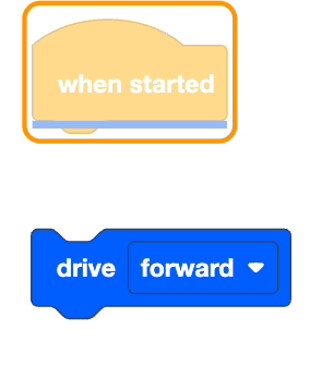

1. Pressione D para entrar na pilha.
Captura de tela da interface do tutorial do VEX IQ Blocks, mostrando blocos de programação usados para codificar robôs VEX IQ, com exemplos e instruções para ajudar educadores e alunos a aprender conceitos de robótica de forma eficaz.
2. Pressione W e S para mover para cima e para baixo pelos blocos até chegar ao ponto de fixação desejado. Pressione return para salvar o ponto de anexação.
Uma linha azul aparecerá na pilha para mostrar onde o ponto de anexação foi salvo.
Captura de tela da interface do VEXcode IQ Blocks mostrando vários blocos de programação para a plataforma VEX IQ Robotics, ilustrando ferramentas e recursos disponíveis para projetos e tutoriais de robótica educacional.
3. Pressione A para retornar à seleção de bloco.
Captura de tela da interface do tutorial do VEX IQ Blocks, apresentando blocos de programação para educação em robótica, projetados para iniciantes e educadores para melhorar a compreensão dos componentes e conceitos de codificação do VEX IQ.
4. Use W e S para navegar até o bloco que deseja anexar.
Captura de tela da interface de programação de blocos do VEXcode IQ, mostrando vários blocos de programação e opções para os usuários criarem e controlarem robôs VEX IQ, relevantes para a seção Tutoriais de blocos na base de conhecimento do VEX IQ.

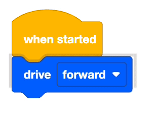

5. Pressione i para anexar o bloco.
Captura de tela da interface do tutorial do VEX IQ Blocks, mostrando blocos de programação e recursos para robótica educacional, projetados para ajudar iniciantes a aprender conceitos de codificação e criar projetos com a plataforma VEX IQ.
Você pode selecionar um ponto de anexação e anexar um bloco diretamente da caixa de ferramentas. Siga os passos acima para marcar um ponto de inserção. Uma vez marcado, pressionar return em qualquer bloco na Caixa de Ferramentas irá anexá-lo naquele ponto.
Captura de tela da interface do tutorial VEXcode IQ Blocks, mostrando blocos de programação para VEX IQ Robotics, projetados para uso educacional e entusiastas de robótica iniciantes, destacando recursos para construção e programação de robôs.
Se o bloco selecionado for incompatível com o ponto de anexação marcado, o ponto de anexação será descartado. Em vez disso, o Bloco será adicionado ao espaço de trabalho em seu local padrão.

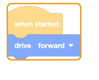

1. Selecione o bloco na pilha que você deseja destacar.
Captura de tela da interface do tutorial do VEX IQ Blocks, mostrando blocos de programação e opções para construir e controlar robôs, com o objetivo de ajudar educadores e alunos a aprender conceitos de robótica usando a plataforma VEX IQ.
2. PressioneX para destacar o Bloco e quaisquer Blocos anexados abaixo dele.

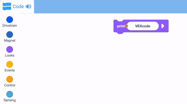

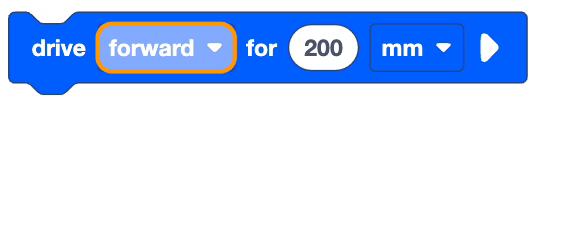

Editar Parâmetros do Bloco
Captura de tela da interface do tutorial do VEX IQ Blocks, mostrando blocos de programação e opções para construir e controlar robôs VEX IQ, voltado para educadores e alunos que estão aprendendo conceitos de robótica.

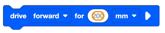

1. Pressione D para entrar no bloco e acessar seu primeiro parâmetro.
Diagrama ilustrando a interface de programação do VEX IQ Blocks, mostrando vários blocos de programação e suas funções, projetado para auxiliar educadores e alunos a aprender conceitos de robótica por meio de programação visual.
2. Use W e S para navegar pelos parâmetros do bloco.
3. Pressione T no teclado e depois pressione S para abrir a Caixa de ferramentas. Use S para rolar para baixo e W para rolar para cima na Caixa de ferramentas.

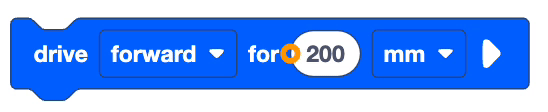

1. Para editar o texto dentro de um Bloco, navegue até o destaque circular à esquerda do campo de texto.
2. PressioneD para entrar no parâmetro do campo de texto.

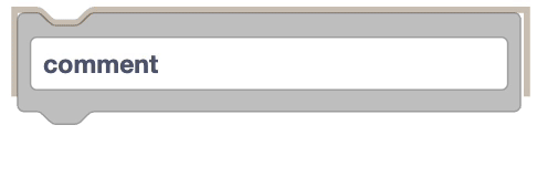

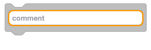

Editar texto dentro de um bloco de comentários
Diagrama ilustrando os componentes do sistema de robótica VEX IQ e suas conexões, usado em tutoriais de blocos para fins educacionais em programação e construção de robótica.
1. Depois que a pilha na qual o Bloco de Comentários está localizado for selecionada, pressione D para selecionar o Bloco de Comentários.
Captura de tela da interface do VEXcode IQ Blocks, mostrando blocos de programação para projetos de robótica do VEX IQ, ilustrando opções para construir e programar robôs em ambientes educacionais.
2. Pressione D novamente para selecionar o campo de texto do Bloco de Comentários.
Captura de tela da interface do tutorial do VEX IQ Blocks, mostrando blocos de programação e opções para construir e controlar robôs VEX IQ, voltado para fins educacionais e entusiastas de robótica iniciantes.
3. Pressione return para começar a digitar e pressione esc quando terminar para salvar o que foi escrito.
Nota: Pressionar return para digitar dentro de um Bloco de Comentários excluirá todo o texto que estava anteriormente no campo de texto.

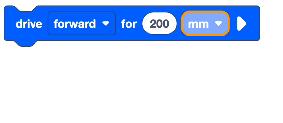

Adicione "e não espere" ao final de um bloco
Captura de tela da interface do tutorial do VEX IQ Blocks, mostrando blocos de programação e opções para projetos de robótica educacional, voltados para iniciantes e educadores no ecossistema VEX IQ.
Para qualquer Bloco que tenha a opção "e não espere" (a seta) no final, vá até os parâmetros do Bloco e navegue pelos parâmetros até que o destaque desapareça. Pressionar return habilitará a opção "e não esperar". Pressionar return novamente irá desativá-lo.

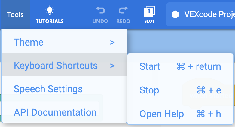

Depois de terminar de codificar seu projeto, você pode usar atalhos de teclado para ativá-lo:
  • + return iniciará o projeto.
  • + e interromperá um projeto em execução.
  • + h abrirá a documentação de ajuda dos Blocos.
