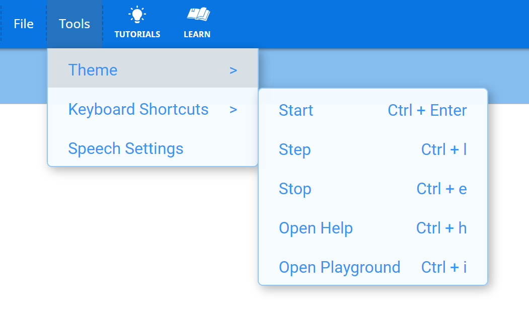

Iniciar, avançar e parar o projeto
Depois de terminar de codificar seu projeto, você pode usar atalhos de teclado para ativá-lo:
  • Ctrl + Enter iniciará o projeto.
  • Ctrl + I (L minúsculo) percorrerá o projeto.
  • Ctrl + e interromperá um projeto em execução.
  • Ctrl + h abrirá a documentação de ajuda do Blocks.
  • Ctrl + i abrirá o Playground.
