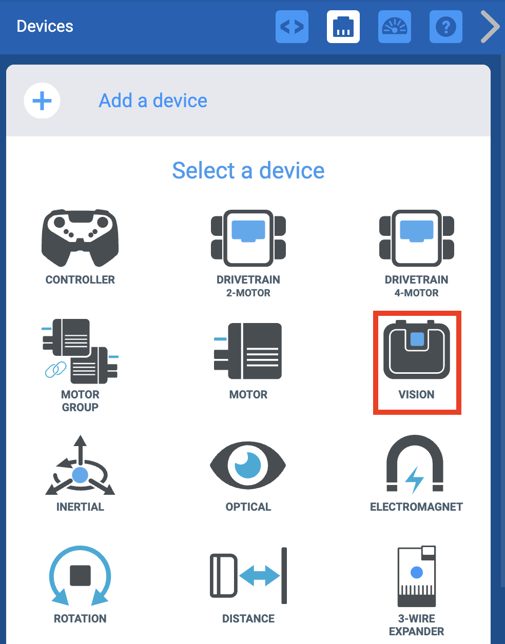

Menu de dispositivos VEXcode EXP após selecionar o botão Adicionar um dispositivo. A opção Visão está realçada.
Selecione o ícone do Sensor de Visão.
