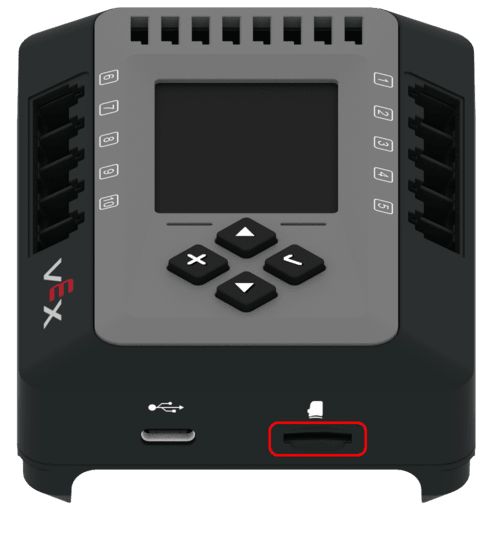

Anexando o cartão SD ao VEX Brain
Antes de gravar os dados em um arquivo em um cartão SD, insira primeiro o cartão SD no slot de cartão SD do VEX Brain.
O IQ Brain (2ª geração) é apresentado com a ranhura para cartão SD destacada. A ranhura para cartão SD está na lateral do Brain, à direita da porta USB-C.
Nota: Formate o cartão SD para FAT32 para gravação de dados. Recomendamos o uso de cartões SD com tamanho de 32 GB ou menos.
