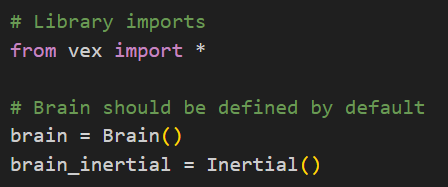

  • No início deste programa, precisaremos importar os módulos Python para controlar o VEX IQ Brain (2ª geração) e buscar os dados dele. Assim, comece adicionando estas instruções ao projeto.
    # Importações da biblioteca
    from vex import *
    # O cérebro deve ser definido por defeito
    brain = Brain()
    brain_inertial = Inertial()

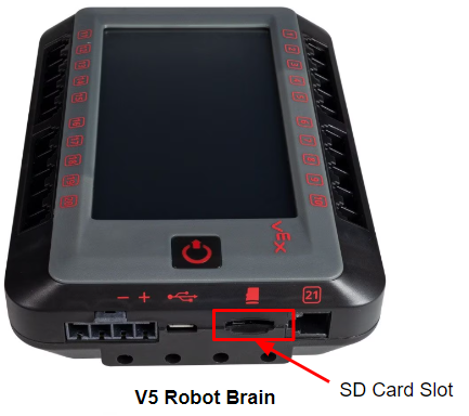

Anexando o cartão SD ao VEX Brain
Antes de gravar os dados em um arquivo em um cartão SD, insira primeiro o cartão SD no slot de cartão SD do VEX Brain.
O V5 Brain é mostrado com a ranhura para cartão SD destacada. A ranhura para cartão SD está na lateral do Brain, à direita da porta USB-C.
Nota: Formate o cartão SD para FAT32 para gravação de dados. Recomendamos o uso de cartões SD com tamanho de 32 GB ou menos.

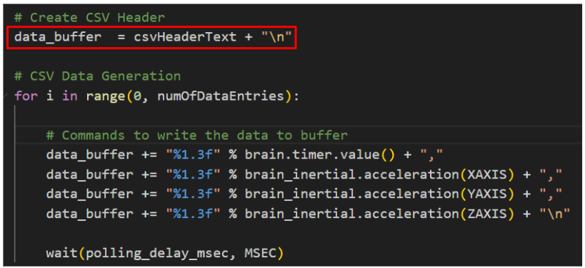

  • Em seguida, anexe o texto do cabeçalho CSV à string data_buffer antes do ciclo for para a recolha de dados.
    # Criar cabeçalho CSV
    data_buffer = csvHeaderText + "\n"
    # Geração de dados CSV
    for i in range(0, numOfDataEntries):
        # Comandos para escrever os dados no buffer
        data_buffer += "%1.3f" % brain.timer.value() + "\n"
        data_buffer += "%1.3f" % brain_inertial.acceleration(XAXIS) + ","
        data_buffer += "%1.3f" % brain_inertial.acceleration(YAXIS) + ","
        data_buffer += "%1.3f" % brain_inertial.acceleration(ZAXIS) + "\n"
        wait(polling_delay_msec, MSEC)
