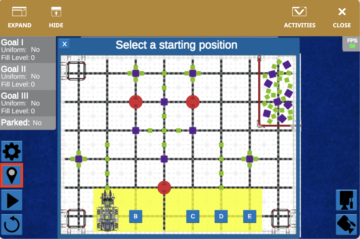

Como escolher sua posição inicial
A posição inicial padrão é no local “A”. Selecione o botão 'Posição inicial' para escolher uma posição inicial diferente para o seu robô. Em seguida, selecione uma letra para escolher sua nova posição inicial.

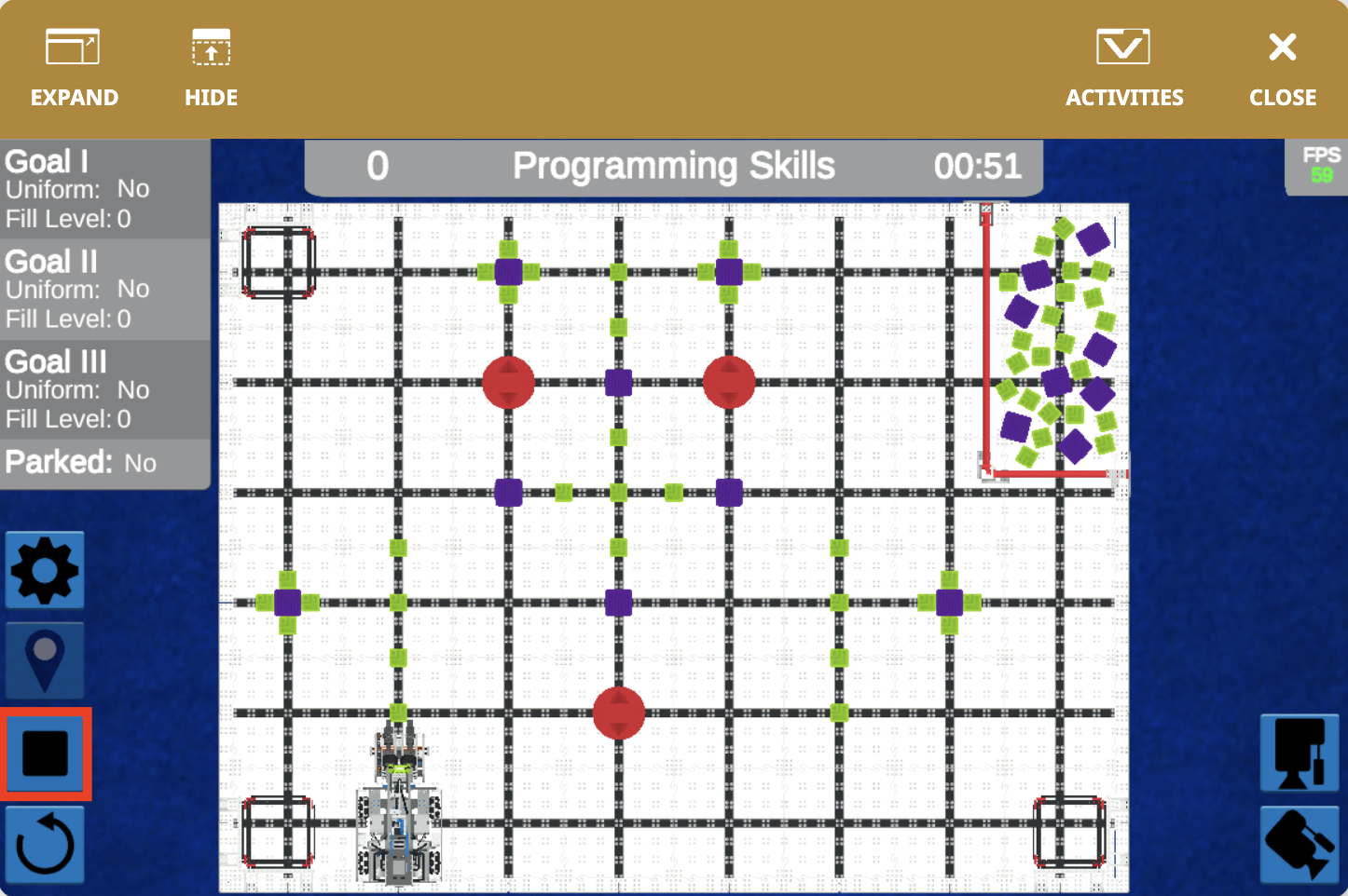

Selecione o botão 'Iniciar' para iniciar um projeto.
Este botão mudará para um botão 'Parar' quando um projeto estiver em execução ativa.
Selecionar o botão “Parar” interromperá o projeto e o cronômetro imediatamente.
A janela de pontuação aparecerá neste momento. Veja abaixo mais informações sobre a Janela de Pontuação.

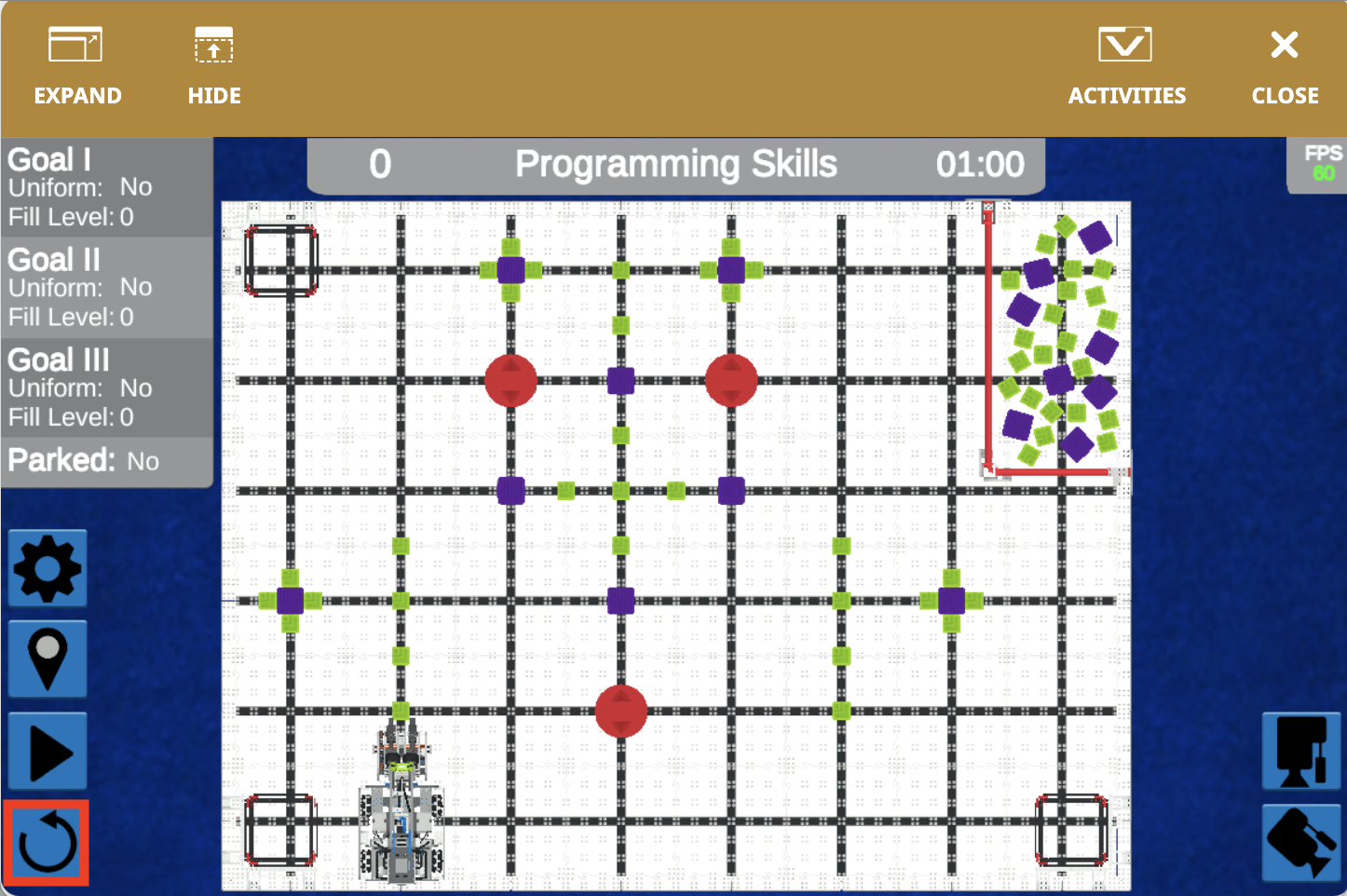

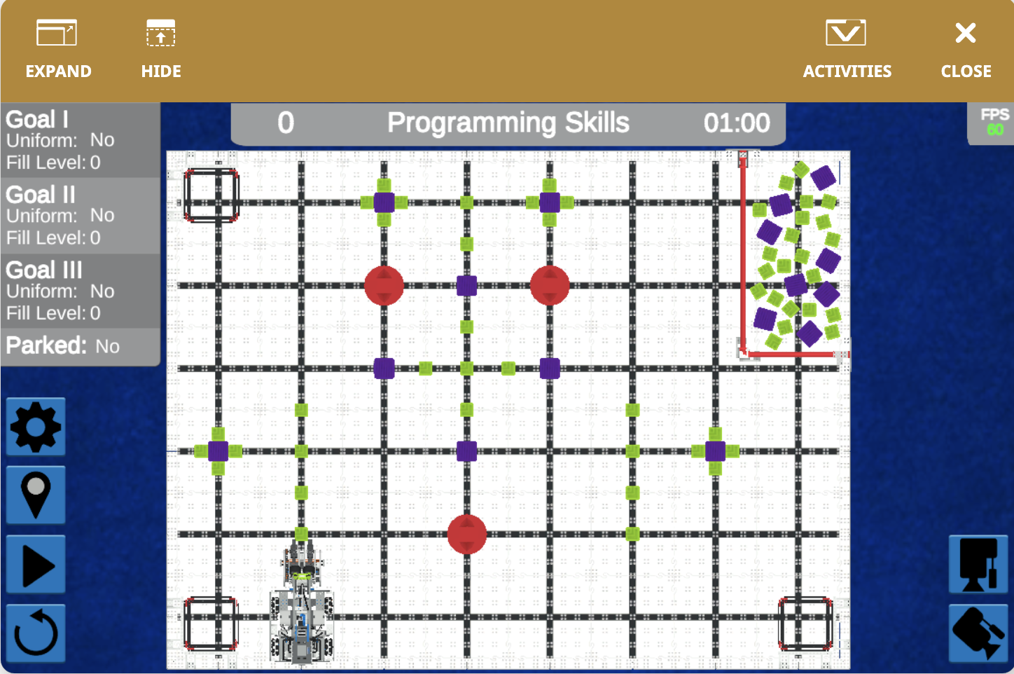

Selecione o botão “Redefinir” para redefinir o cronômetro, o valor do ponto e o campo.
Como visualizar sua pontuação e o cronômetro

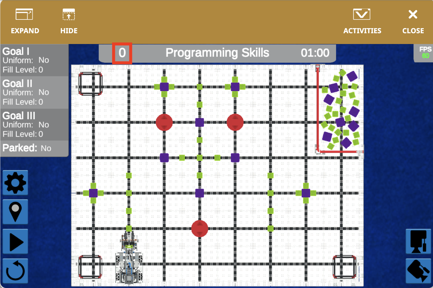

Sua pontuação pode ser vista acima do Campo, no lado esquerdo. Isso será atualizado em tempo real após o início do projeto.
O cronômetro está localizado acima do campo, no lado direito.
O cronômetro começa quando um projeto é iniciado e faz a contagem regressiva a partir de 1:00. O cronômetro fará uma contagem regressiva até que 'Stop' seja selecionado, o bloco [Stop project] seja usado no projeto ou o cronômetro atinja 0 segundos.

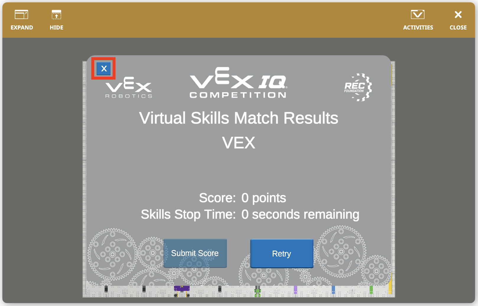

Selecione o “X” no canto superior esquerdo para fechar a janela de pontuação e retornar ao campo.
Isso não redefinirá o campo, o cronômetro ou a pontuação. Ele retornará ao Campo exatamente como estava no momento da paralisação do projeto.

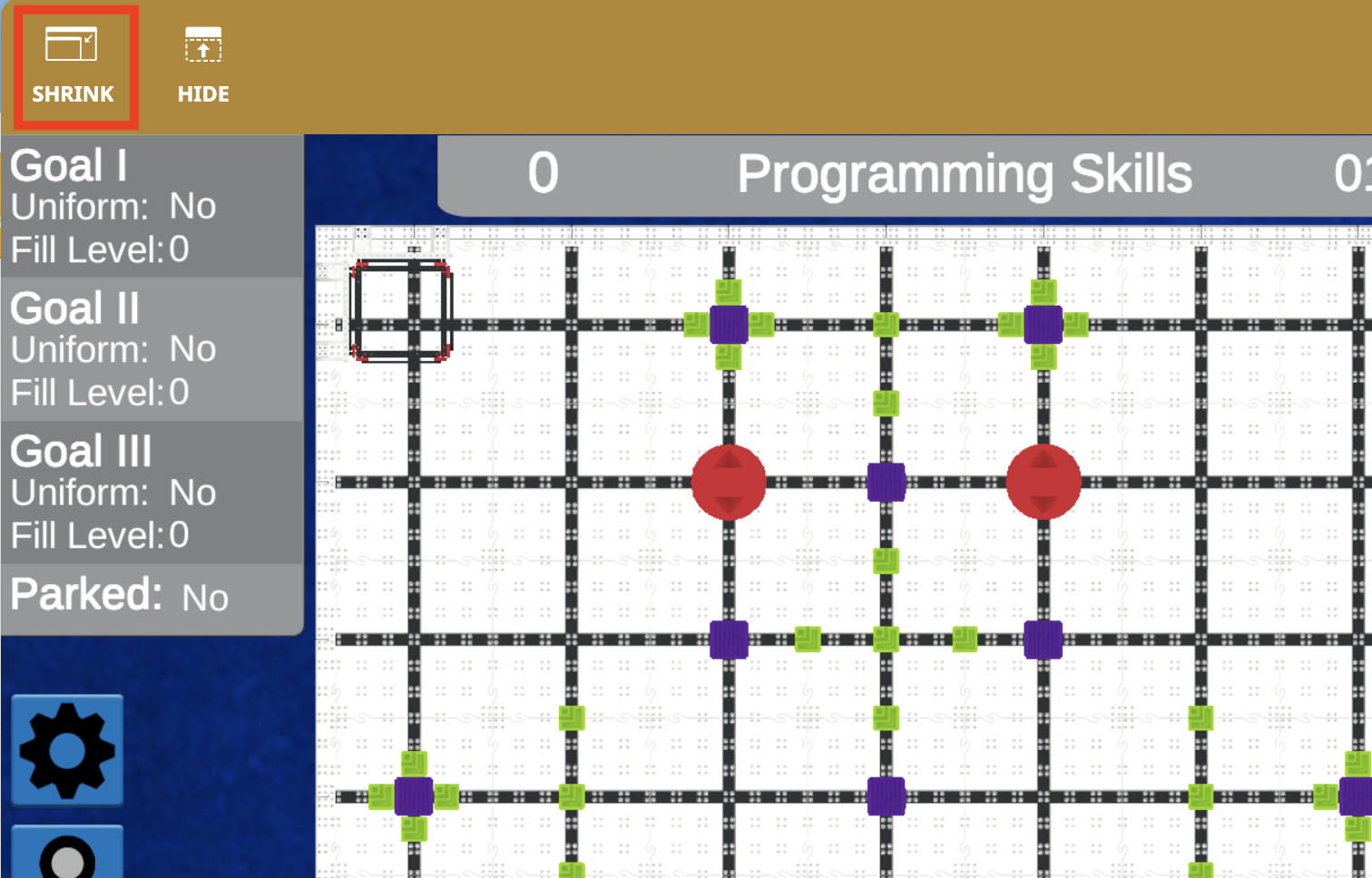

A janela começa com um tamanho menor por padrão. Se você quiser expandir a janela, selecione o botão ‘Expandir’ no canto superior esquerdo.
Selecione o botão ‘Reduzir’ no canto superior esquerdo para retornar a janela ao tamanho padrão.

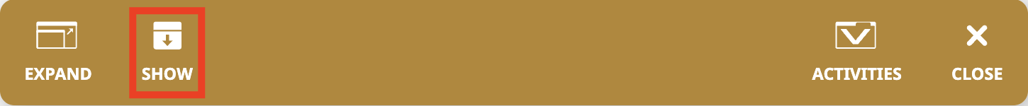

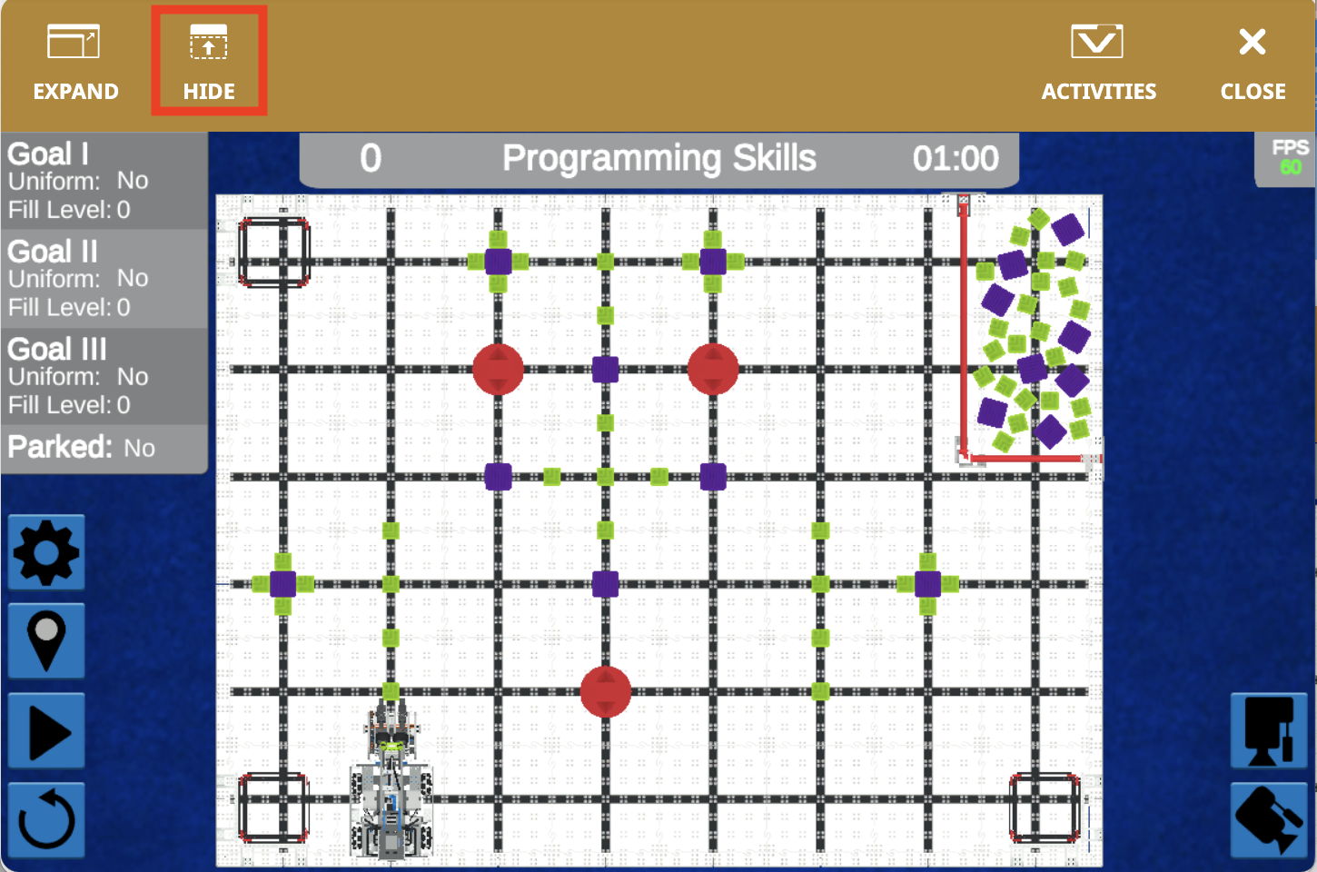

Selecione o botão 'Ocultar' para recolher a janela do Playground. Isso ainda manterá visível a barra de ferramentas azul na parte superior da janela.
Para visualizar a janela completa novamente, selecione o botão 'Mostrar'.

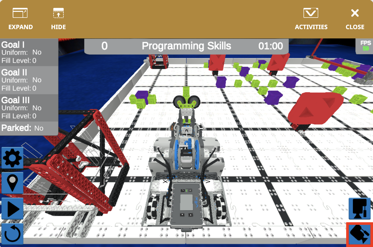

Selecione o botão 'Chase Camera' para ver uma visão por trás do robô.

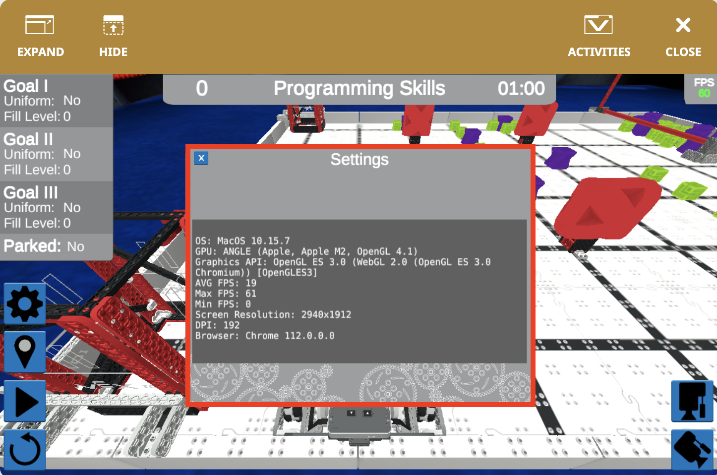

Como visualizar as configurações
Selecione o ícone de engrenagem para abrir a janela Configurações.
Os dados sobre o seu dispositivo serão exibidos na janela Configurações. Isso pode ser usado para ajudar a solucionar quaisquer problemas de desempenho.
