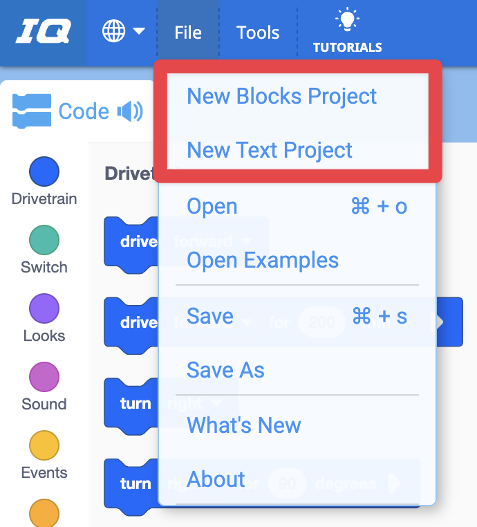

Utwórz nowy projekt
Pasek narzędzi VEXcode IQ z otwartym menu Plik i zaznaczonymi opcjami Nowy projekt bloków i Nowy projekt tekstowy. Nowe projekty bloków i nowe projekty tekstowe to dwie pierwsze opcje w menu.
Nowy projekt zostanie otwarty po uruchomieniu VEXcode IQ. Ale nowy projekt można również otworzyć z menu Plik.
Wybierz opcję Nowy projekt bloków lubNowy projekt tekstowy z menu Plik.

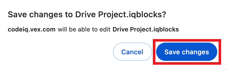

Monit o zapisanie zmian w VEXcode IQ z komunikatem: Zapisać zmiany w projekcie Drive.iqblocks? codeiq.vex.com będzie mógł edytować Drive Project.iqblocks.
W Twojej przeglądarce pojawi się monit. Wybierz opcjęZapisz zmiany, aby otworzyć projekt i zezwolić na automatyczne zapisywanie.

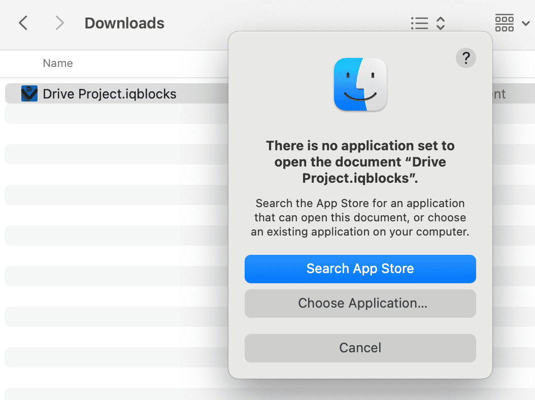

W systemie MacOS pojawia się komunikat o błędzie przy otwieraniu dokumentu: Brak aplikacji skonfigurowanej do otwarcia dokumentu Drive Project.iqblocks. Wyszukaj w App Store aplikację, która umożliwia otwarcie tego dokumentu, lub wybierz aplikację, która jest już zainstalowana na Twoim komputerze. Poniżej znajdują się trzy opcje: Wyszukaj w App Store, Wybierz aplikację i Anuluj.
Typowym problemem występującym przy korzystaniu z plików projektu VEXcode IQ (.iqblocks, .iqpython, lub .iqcpp) jest próba wybrania pliku do otwarcia bezpośrednio przez system operacyjny.
Jeśli spróbujesz otworzyć plik projektu VEXcode IQ (.iqblocks, .iqpython, lub .iqcpp) poprzez dwukrotne kliknięcie, zostanie wyświetlony komunikat o błędzie, taki jak ten.
Pamiętaj o otwarciu plików projektu w programie VEXcode IQ, jak pokazano w sekcjiOtwieranie istniejącego projektutego artykułu.
