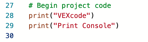

Korzystanie z poleceń drukowania Print z konsolą drukowania
# Rozpocznij kod projektu
print("VEXcode")
print("Drukuj konsolę")
Użyj poleceń print w projekcie VEXcode EXP, aby wydrukować wiadomość lub wyświetlić dane w Print Console.
Aby użyć poleceń print , wybierz polecenie i dodaj je do projektu.
Następnie wpisz tekst, który ma zostać wydrukowany, w cudzysłowie w nawiasach.
Uwaga: Możesz także dodać polecenia czujnika lub zmiennej w nawiasie, aby wydrukować dane. Zobacz przykłady w sekcji „Przykłady użycia programu Print Console”.
Pasek narzędzi VEXcode EXP z wyróżnionymi ikonami Uruchom i Zatrzymaj.
Pobierz projekt do EXP Robot Brain i wybierz „Uruchom”. Zobacz ten artykuł dotyczący pobierania i uruchamiania projektu Python.
Menu konsoli drukowania jest otwarte i wyświetla wydrukowane wiadomości z poprzedniego projektu Python. Pierwsza wiadomość to VEXcode, a w wierszu poniżej druga wiadomość to Print Console.
Po wybraniu opcji „Uruchom” projekt zostanie uruchomiony, a kolorowy tekst lub zaprogramowane wartości zostaną wydrukowane w programie Print Console zgodnie z wymaganiami projektu VEXcode EXP.
Uwaga: Python domyślnie tworzy nową linię po każdym poleceniu print.

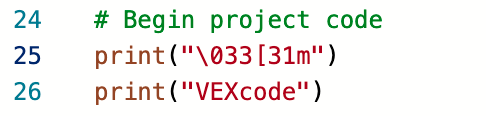

Drukowanie w kolorze w konsoli drukowania
print("\033[31m")
print("VEXcode")
Możesz ustawić kolor drukowanego tekstu za pomocą kodu koloru z poleceniem print w VEXcode EXP.
Aby użyć kodu koloru z poleceniem print , dodaj sekwencję ucieczki („\033”) i kod koloru wewnątrz polecenia print , jak pokazano po lewej stronie.
Poniżej znajduje się kilka przykładów kodów kolorów.
  • [31m - Czerwony
  • [32m - Zielony
  • [34m - Niebieski
Zobacz pełną listę kodów kolorów w funkcji pomocy dla polecenia print. Aby uzyskać informacje na temat dostępu do funkcji Pomoc, zobacz ten artykuł.
Menu konsoli drukowania jest otwarte i wyświetla wydrukowaną wiadomość z poprzedniego projektu Python. Wiadomość znajduje się w jednym wierszu i wyświetlana jest na czerwono: VEXcode.

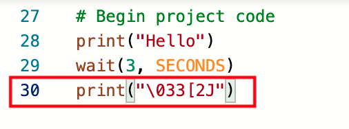

print("Witaj")
wait(3, SEKUNDY)
print("\033[2J")
Innym sposobem wyczyszczenia programu Print Console jest użycie polecenia Wyczyść konsolę drukuj podświetlonego na obrazku po lewej stronie. Dodaj to polecenie, aby usunąć wszystkie linie w programie Print Console.
W tym projekcie „Hello” zostanie wydrukowane w programie Print Console. Po 3 sekundach konsola zostanie wyczyszczona.
