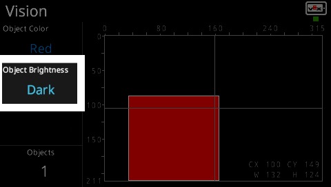

Interfejs czujnika wizyjnego został zaktualizowany, a jasność obiektu ustawiono na Ciemny, co zostało wyróżnione białą ramką. Ten sam czerwony obiekt jest teraz wyświetlany w ciemniejszym kolorze, a prostokąt został przesunięty do większego obszaru wykresu. Współrzędne obiektu zostały zaktualizowane do CX 100, CY 149, szerokość 132 i wysokość 124.
Naciśnięcie przycisku Jasność obiektu zmienia jasność wstępnie skonfigurowanego podpisu kolorów.
Może to poprawić dokładność wykrywania w obecnych warunkach oświetleniowych. Dostępne poziomy jasności to:
  • Normalna
  • Światło
  • Ciemny
