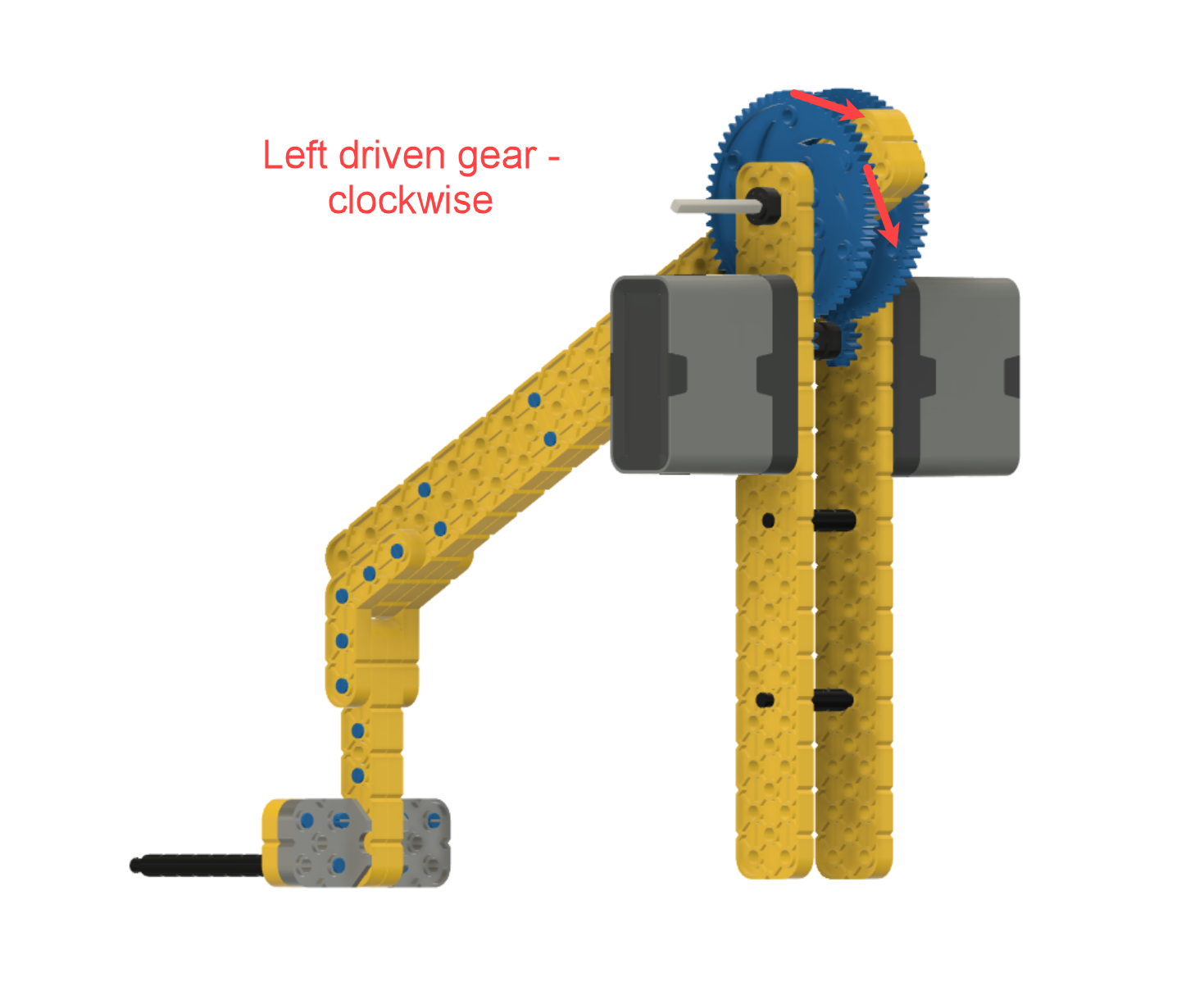

Kiedy dwa silniki współpracują ze sobą, bardzo ważne jest, aby kierunek obrotu każdego silnika nie kolidował ze sobą. Wzajemna orientacja silników określi, w jakim kierunku każdy będzie musiał się obracać. Typowe ramię robota z dwoma silnikami współpracującymi w celu uniesienia ramienia jest przykładem tego, jak to działa.
W takim przypadku napędzane koło zębate przymocowane po prawej stronie ramienia będzie musiało obracać się w kierunku przeciwnym do ruchu wskazówek zegara, aby ramię mogło się podnieść. Ponieważ koło napędowe musi obracać się w kierunku przeciwnym do koła napędzanego na ramieniu, prawy silnik ramienia będzie musiał obracać mniejsze koło zębate w kierunku zgodnym z ruchem wskazówek zegara. Ten model 3D szczegółowo prezentuje dwa silniki, które powinny obracać się w przeciwnych kierunkach, aby zasilać ramię robota.
Jednakże po lewej stronie ramienia napędzane koło zębate będzie musiało obracać się w przeciwnym kierunku lub zgodnie z ruchem wskazówek zegara. Oznacza to również, że lewy silnik będzie musiał obracać się w kierunku przeciwnym do ruchu wskazówek zegara.
Schemat ramienia wahacza z zaznaczonymi przeciwnymi obrotami obu silników. Tekst brzmi: Lewy bieg napędzany, zgodnie z ruchem wskazówek zegara.
Ogólną zasadą jest, że jeśli dwa silniki w grupie silników są zwrócone ku sobie, jak w przypadku zastosowania z ramieniem powyżej, obrót jednego silnika w grupie silników będzie musiał zostać odwrócony, aby silniki nie walczyły ze sobą. Ten model 3D szczegółowo prezentuje dwa silniki, które powinny obracać się w przeciwnych kierunkach.

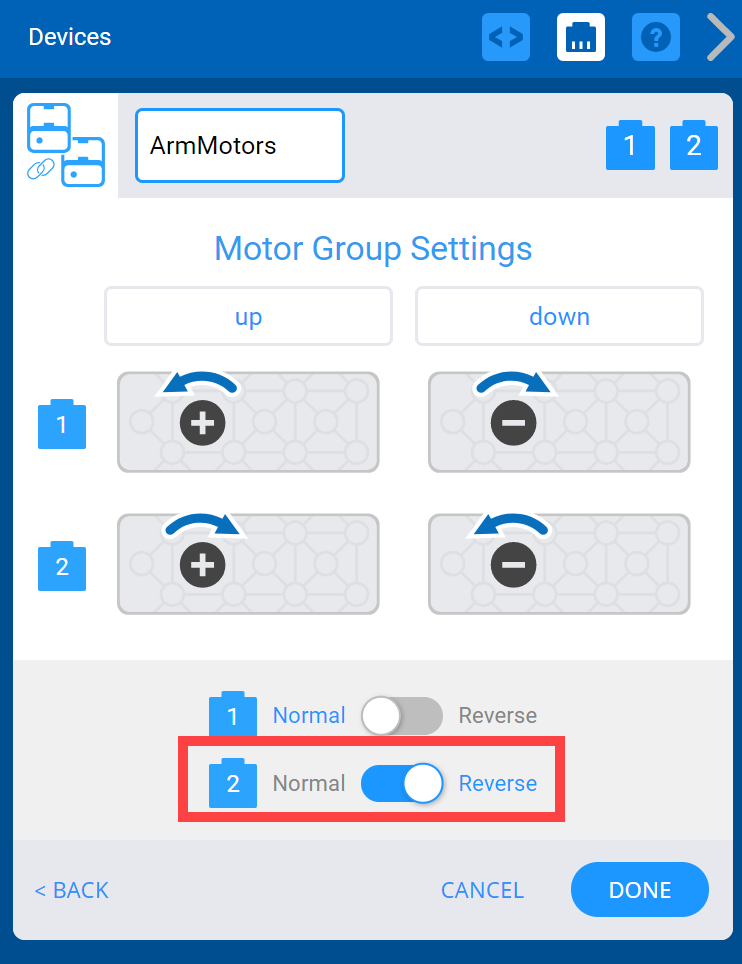

Używając VEXcode IQ, bardzo łatwo jest odwrócić kierunek działania silnika w obrębie grupy silników. Można to zrobić, dodając grupę silników jako urządzenie.
Menu grupy silników urządzeń VEXcode IQ po wybraniu portów silników. Dostępne są opcje zmiany kierunku napędu każdego silnika, a opcja odwrócenia kierunku drugiego silnika została wybrana i jest podświetlona.
Aby uzyskać więcej informacji na temat konfigurowania grupy silników w VEXcode IQ, się z tym artykułem w bibliotece VEX.

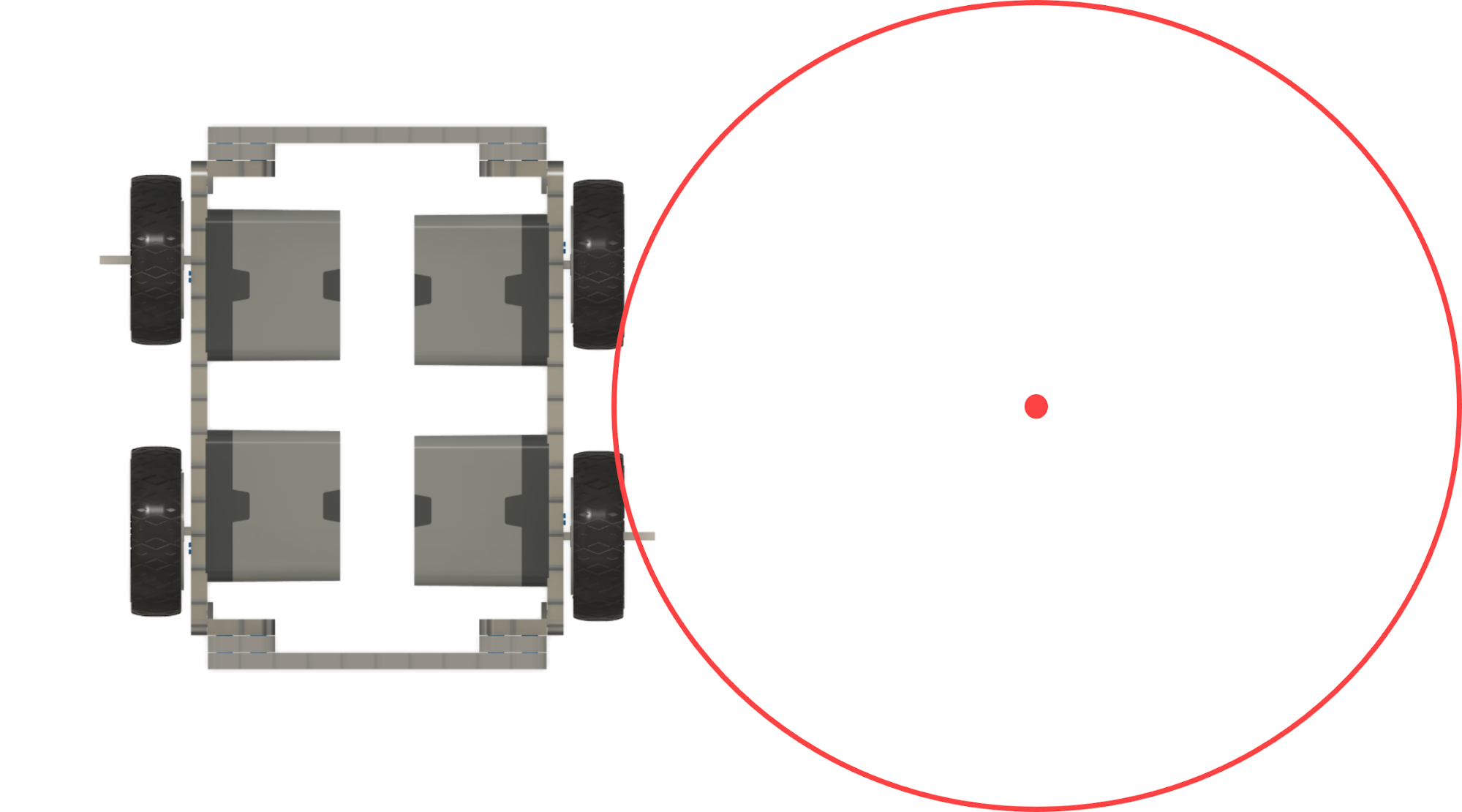

Widok z góry na układ napędowy z czterema silnikami, z okręgiem i punktem przedstawiającym środek obrotu podczas wykonywania skrętu równoległego. Środek obrotu znajduje się pomiędzy silnikami po prawej stronie, dokładnie naprzeciwko wirujących silników po lewej stronie.Projekt VEXcode IQ Blocks o treści When Started, spin LeftDriveMotors forward.
Przeciągnij zakręty: ten typ zakrętu ma punkt obrotu z boku robota. Dzieje się tak, gdy koło/koła napędowe po jednej stronie robota poruszają się do przodu lub do tyłu, a koło/koła napędowe po drugiej stronie robota nie poruszają się. Ten rodzaj tury może być pomocny podczas ustawiania się w kolejce z elementem gry.
