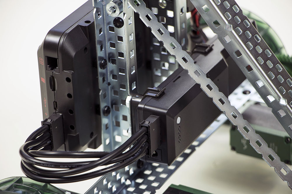

Krok 4: Podłącz akumulator robota V5
Kabel łączy baterię z mózgiem.
  • Podłącz akumulator do robota V5 Brain za pomocą kabla akumulatora.
