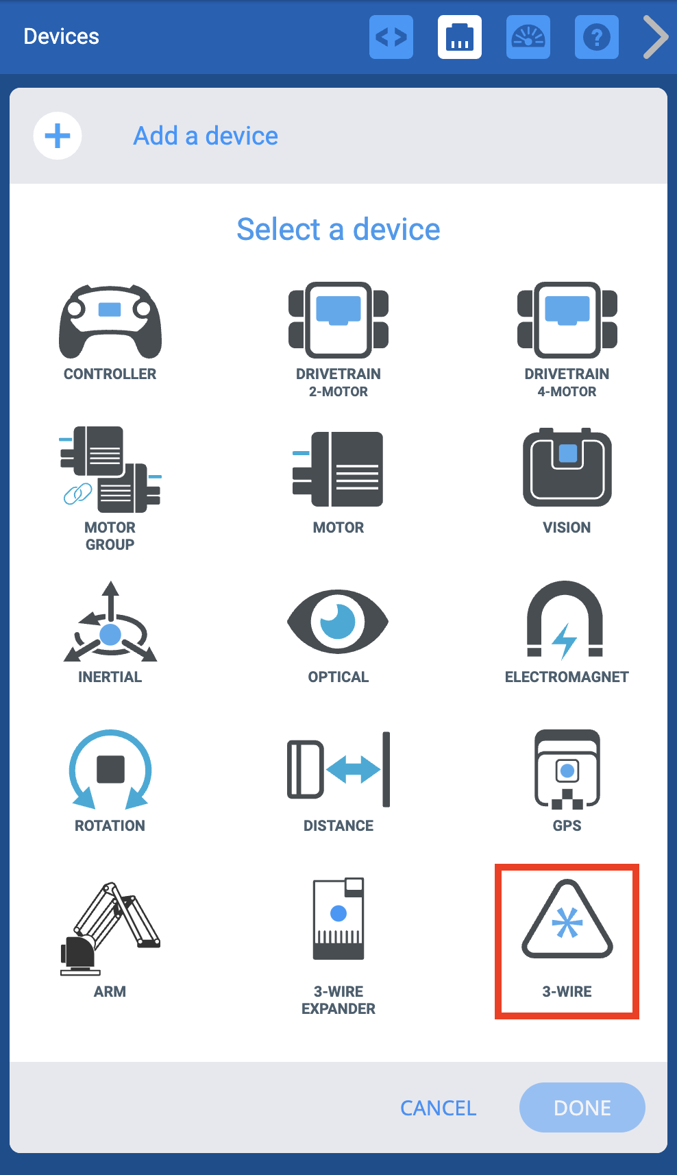

Wybierz „Dodaj urządzenie”.

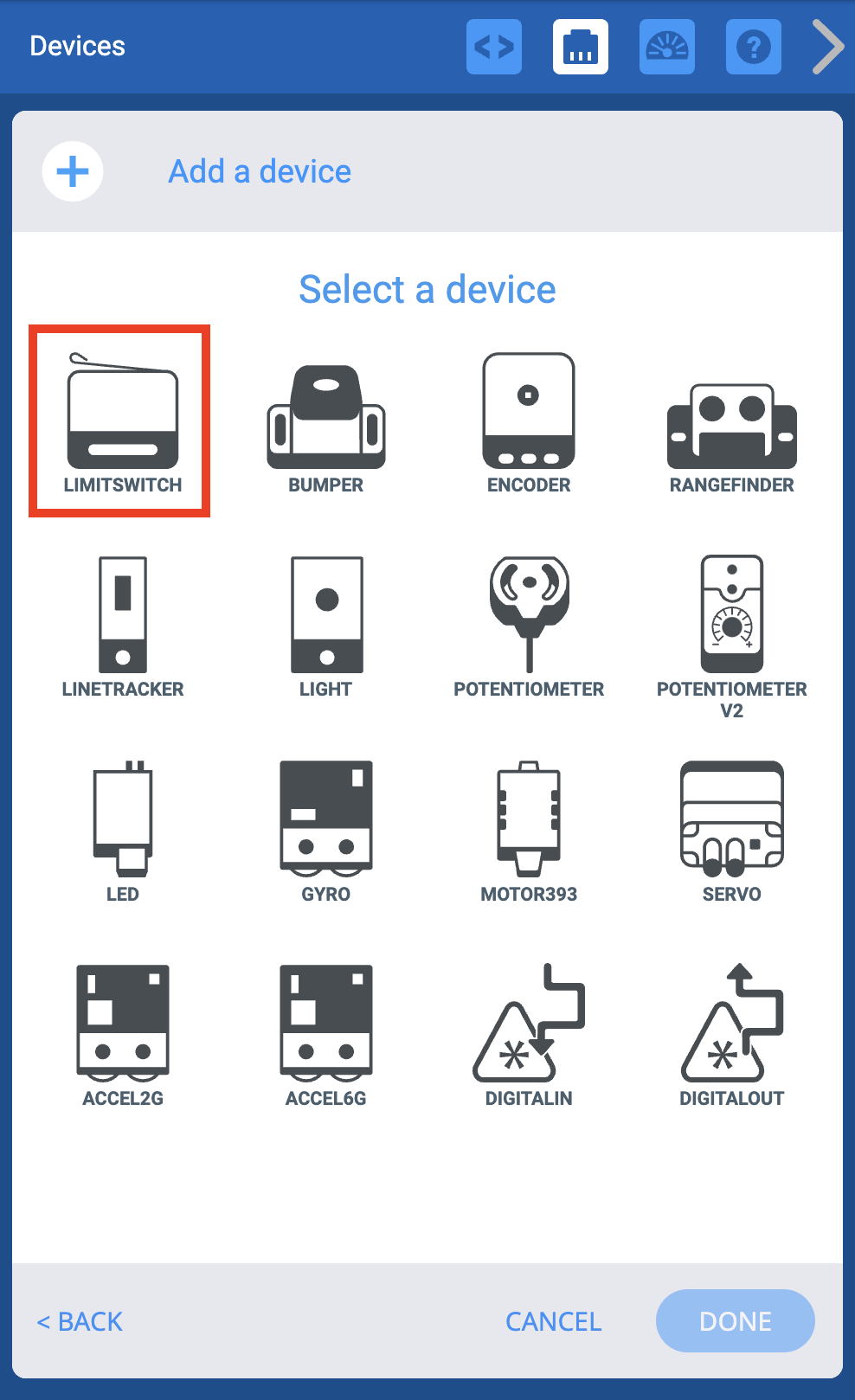

Menu Urządzenia VEXcode V5 po wybraniu przycisku Dodaj urządzenie. Opcja 3 Wire jest podświetlona.
Wybierz urządzenia 3-przewodowe.
Menu urządzeń VEXcode V5 po wybraniu opcji urządzenia 3-żyłowego. Wyświetla się menu urządzeń 3-żyłowych, a opcja wyłącznika krańcowego jest wyróżniona.
Wybierz urządzenie 3-przewodowe, którego używasz. Ten przykład pokazuje wyłącznik krańcowy.
Uwaga: Urządzenia 3-przewodowe obejmują wyłącznik krańcowy, wyłącznik zderzaka, enkoder, dalmierz, czujnik linii, światło, potencjometr, diodę LED, żyroskop, silnik-393, serwo, akcelerometr-2G i akcelerometr-6G. Wszystkie urządzenia podlegają temu samemu procesowi konfiguracji z dodatkowym krokiem w przypadku Motor-393. Więcej szczegółów znajdziesz na dole tego artykułu.

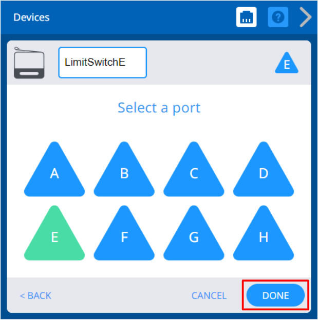

Menu urządzeń VEXcode V5 po ustawieniu portu nowego urządzenia na E. Poniżej podświetlony jest przycisk Gotowe.
Wybierz port, do którego podłączone jest urządzenie w VEX V5 Brain. Porty, które są już skonfigurowane dla innych urządzeń, będą niedostępne. Po wybraniu portu wybierz „Gotowe”, aby przesłać urządzenie do konfiguracji lub „Anuluj”, aby wrócić do menu Urządzenia.
Uwaga:Wybranie „Anuluj” spowoduje cofnięcie wszelkich zmian dokonanych w urządzeniu i nie będzie częścią konfiguracji.

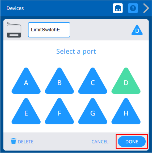

Zmiana portu urządzenia 3-przewodowego
Menu urządzeń VEXcode V5 z dodanym wcześniej wyłącznikiem krańcowym.
Numer portu urządzenia 3-Wire można zmienić, wybierając urządzenie 3-Wire w oknie Urządzenia.
Menu urządzeń VEXcode V5 po zmianie portu urządzenia na D. Opcja portu D jest teraz oznaczona na zielono. Poniżej zaznaczony jest przycisk Gotowe.
Wybierz inny port na ekranie Wybór portu, a numer portu zmieni kolor na zielony. Następnie wybierz „Gotowe”, aby przesłać zmianę.

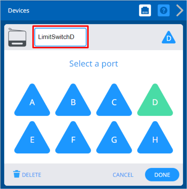

Okno urządzeń VEXcode V5 z wyświetlonymi opcjami wyłącznika krańcowego. Powyżej wyróżniono nazwę urządzenia, aby wskazać, że można ją zmienić.
Można także zmienić nazwę urządzenia 3-przewodowego, zmieniając nazwę w polu tekstowym u góry ekranu Wybór portu. Jeśli wybierzesz nieprawidłową nazwę, pole tekstowe zostanie podświetlone na czerwono, aby to wskazać. Następnie wybierz „Gotowe”, aby przesłać zmiany urządzenia do konfiguracji.
VEXcode V5 Gdy wyświetlany jest blok graniczny z otwartym menu rozwijanym Wyłącznika krańcowego. Nowa nazwa urządzenia wyłącznika krańcowego jest wyświetlana w menu rozwijanym.
Jeśli zmienisz nazwę urządzenia 3-Wire, które jest już używane w Twoim projekcie, będziesz musiał zaktualizować nazwę urządzenia w bloku do nowej nazwy, korzystając z menu rozwijanego.

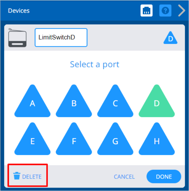

Okno urządzeń VEXcode V5 z wyświetlonymi opcjami wyłącznika krańcowego. Poniżej zaznaczony jest przycisk Usuń.
Urządzenia 3-przewodowe można również usunąć, wybierając opcję „Usuń” u dołu ekranu Wybór portu.
Uwaga:Jeśli usuniesz urządzenie 3-przewodowe, które jest już używane w twoim projekcie, projekt wygeneruje błąd przy próbie jego pobrania, dopóki nie usuniesz również bloków, które korzystały z usuniętego urządzenia.

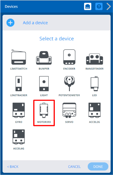

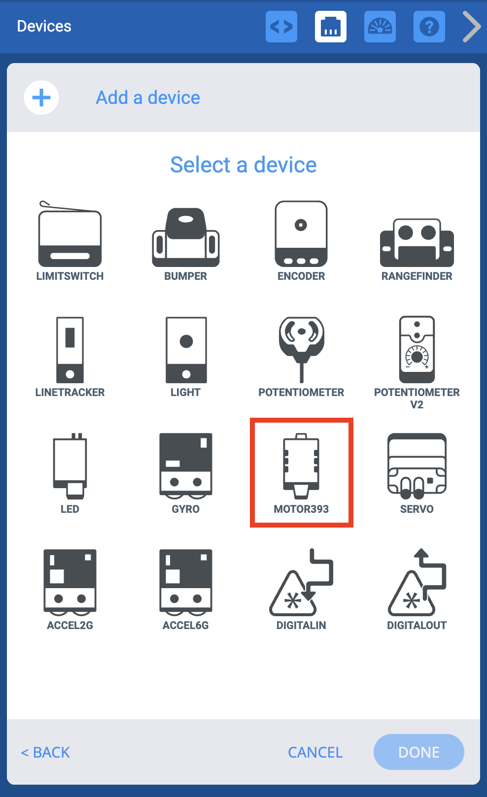

Konfigurowanie silnika VEX-393
Menu urządzeń VEXcode V5 po wybraniu opcji urządzenia 3-żyłowego. Wyświetla się menu urządzeń 3-żyłowych, a opcja Silnik 393 jest podświetlona.

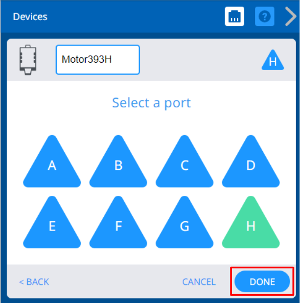

Z listy urządzeń wybierz VEX Motor-393.
Menu urządzeń VEXcode V5 po ustawieniu portu nowego urządzenia na H. Poniżej podświetlony jest przycisk Gotowe.
Wybierz port dla Motor-393.

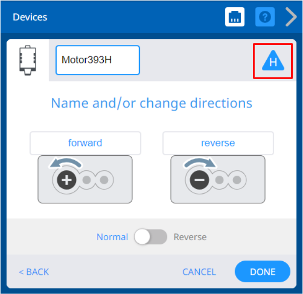

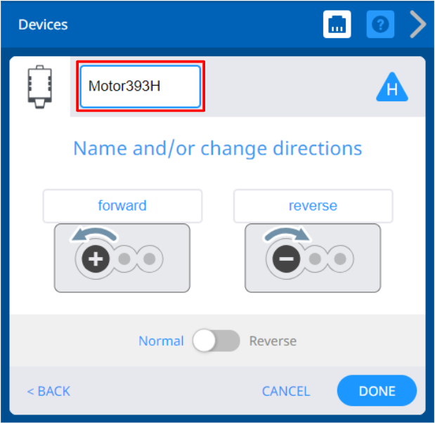

Menu urządzeń VEXcode V5 po wybraniu portu inteligentnego i z wyświetlonymi opcjami silnika 393. Opcje te umożliwiają zmianę nazwy każdego z kierunków silnika lub odwrócenie jego orientacji.
Po wybraniu portu ten ekran opcji umożliwi dalszą konfigurację Motor-393 poprzez:
  • Zmiana nazwy
  • Zmiana portu
  • Zmiana kierunku
Więcej informacji na temat tych dodatkowych konfiguracji można znaleźć w opcjach poniżej.

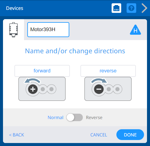

Okno urządzeń VEXcode V5 z wyświetlonymi opcjami Motor 393. Powyżej wyróżniono nazwę urządzenia, aby wskazać, że można ją zmienić.
Zmiana nazwy Motor-393.
Okno urządzeń VEXcode V5 z wyświetlonymi opcjami wyłącznika krańcowego. Powyżej ikona Smart Port urządzenia jest podświetlona, ​​aby wskazać, że można ją wybrać i zmienić.
Zmiana portu Motor-393.

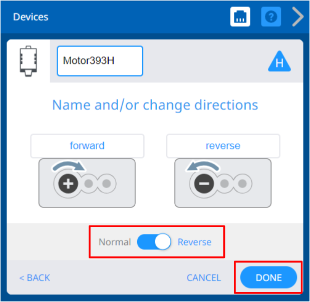

Okno urządzeń VEXcode V5 z wyświetlonymi opcjami Motor 393. Poniżej wybrano i podświetlono opcję Silnik odwrotny. Za pomocą tego przycisku można zmienić kierunek obrotów silnika.
Zmiana kierunku Motoru-393.
