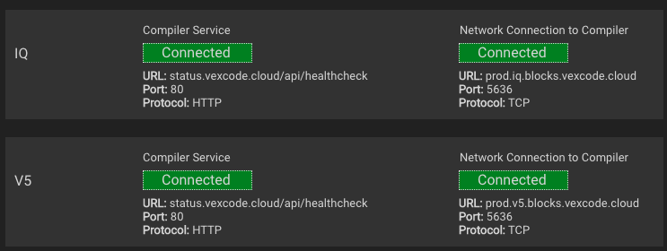

Zrzut ekranu aplikacji VEXcode Cloud Check. Aplikacja posiada menu rozwijane umożliwiające wybór platformy VEXcode. W tym przykładzie wybrano wersję V5. Na dole menu znajduje się przycisk Testuj ponownie. W oknie głównym wyświetlane są stany różnych połączeń VEXcode dla bloków/C++, Pythona i oprogramowania układowego VEX. Każda opcja w tym przykładzie ma postać Połączone. Pełna lista statusów to: Blocks / C++ Compiler Service i Network Connection to Compiler, następnie Python Linter Service i Network Connection to Linter, a na końcu status VEX Firmware / Update Services.
Jak używać
  • Wybierz platformę (IQ, EXP, V5) z menu rozwijanego Platforma. Po wybraniu interfejs użytkownika zostanie zaktualizowany, aby wyświetlić prawidłowe serwery.
  • Lewa strona wskaźników pokazuje status usługi Cloud Compiler, oparty na danych z status.vexcode.cloud. Te wskaźniki poinformują Cię, czy usługi Cloud Compiler są uruchomione dla wszystkich użytkowników.
  • Prawa strona wskaźników to Twoje połączenie z usługami Cloud Compiler z Twojej bieżącej sieci. Jeśli te wskaźniki mówią „Brak połączenia”, oznacza to, że Twoja sieć blokuje dostęp do Cloud Compiler. Otwórz adresy i porty wymienione w Twojej sieci, korzystając z informacji zawartych w tym artykule.
  • Przycisk „Testuj ponownie” spowoduje ponowną próbę połączenia się z usługą Cloud Compiler i odświeżenia wskaźników stanu.
