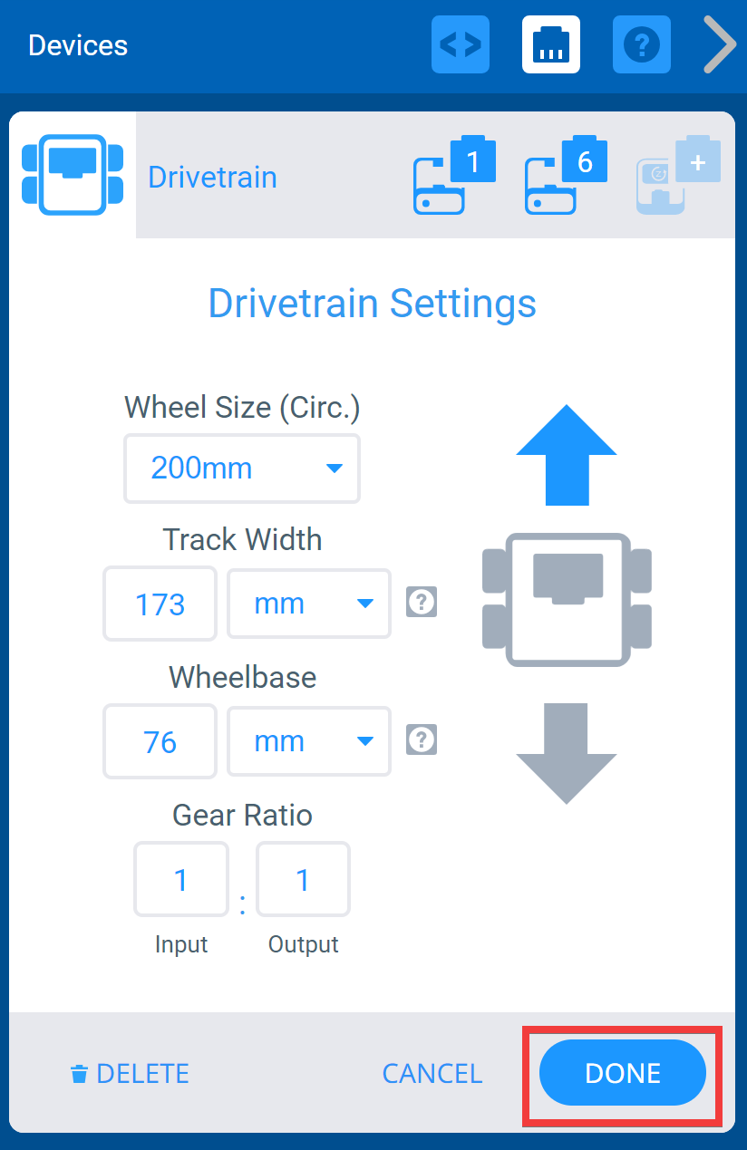

Menu urządzeń VEXcode IQ po wybraniu portów układu napędowego i wyświetleniu ekranu ustawień układu napędowego. Poniżej zaznaczony jest przycisk Gotowe.
Po skonfigurowaniu układu napędowego wybierz „Gotowe”, aby przesłać urządzenie do konfiguracji lub „Anuluj”, aby wrócić do menu Urządzenia.
Uwaga: Wybranie opcji „Anuluj” spowoduje cofnięcie wszelkich zmian dokonanych w urządzeniu i nie będzie częścią konfiguracji.

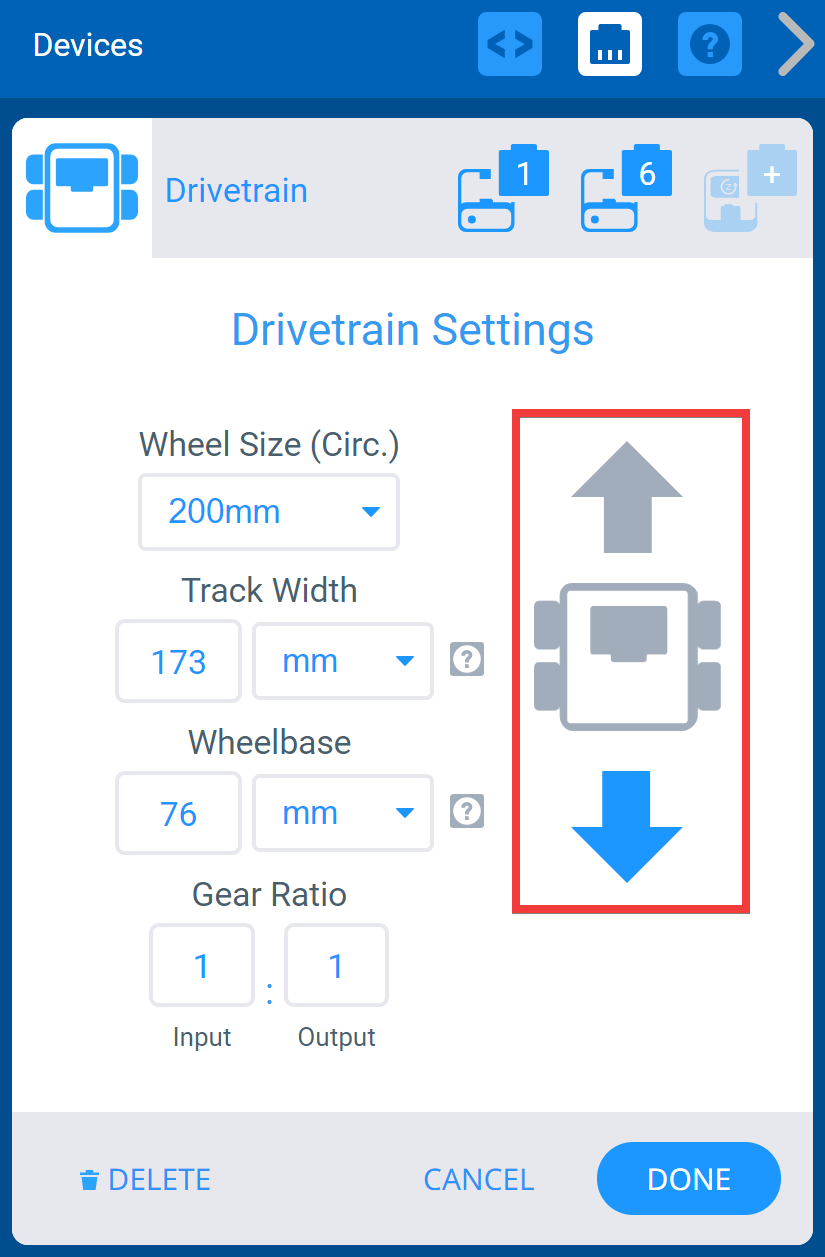

Odwracanie układu napędowego
Okno urządzeń VEXcode IQ z wyświetlonym menu Ustawienia układu napędowego. Wybrano strzałkę odwrotną, aby zmienić kierunek układu napędowego.
Ekran Opcje umożliwia również odwrócenie kierunku układu napędowego.
