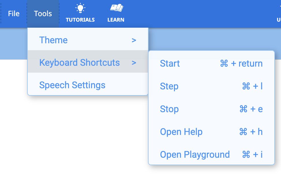

Rozpocznij, wykonaj i zatrzymaj projekt
Okno projektu VEXcode pokazujące menu rozwijane „Narzędzia” z wyróżnioną pozycją „Skróty klawiaturowe”. Podmenu wyświetla skróty klawiaturowe dla akcji Start, Stop i Otwórz Pomoc, w tym ⌘ + return dla Start, ⌘ + e dla Stop i ⌘ + h dla Otwórz Pomoc.
Po zakończeniu kodowania projektu możesz użyć skrótów klawiaturowych, aby go aktywować:
  • + return rozpocznie projekt.
  • + I (mała litera L) spowoduje przejście przez projekt.
  • + e zatrzyma uruchomiony projekt.
  • + h otworzy dokumentację pomocy dla bloków.
  • + i otworzy plac zabaw.
