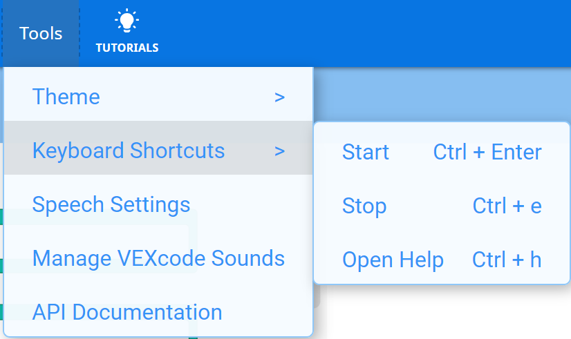

Po zakończeniu kodowania projektu możesz użyć skrótów klawiaturowych, aby go aktywować:
  • Ctrl + Enter uruchomi projekt.
  • Ctrl + e zatrzyma uruchomiony projekt.
  • Ctrl + h otworzy dokumentację pomocy dla bloków.
