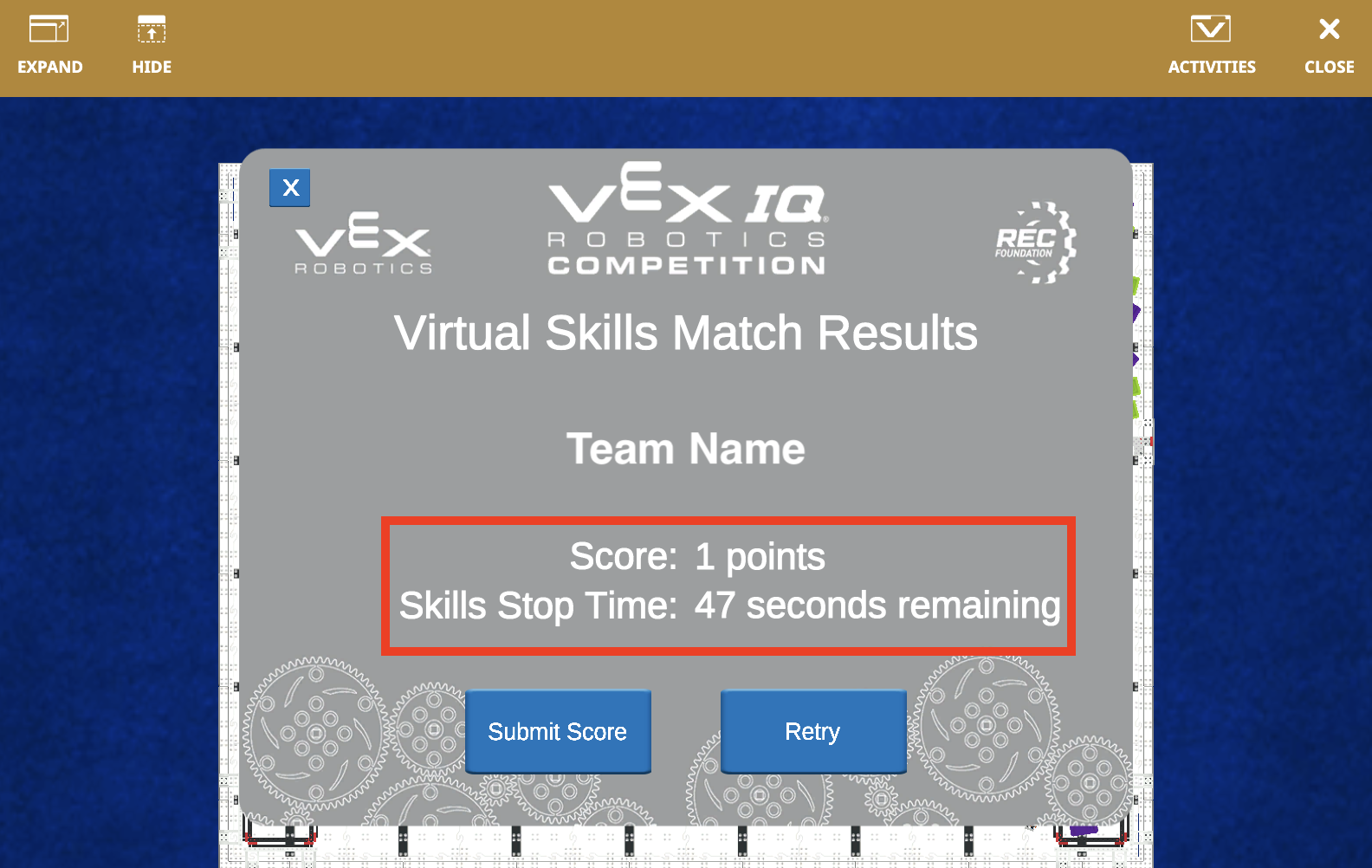

Kiedy projekt zostanie zatrzymany lub licznik czasu osiągnie 0 sekund, pojawi się okno Wyniki dopasowania. Wyświetlona zostanie łączna punktacja projektu wraz z czasem pozostałym do zatrzymania projektu, jak pokazano na tym obrazku.

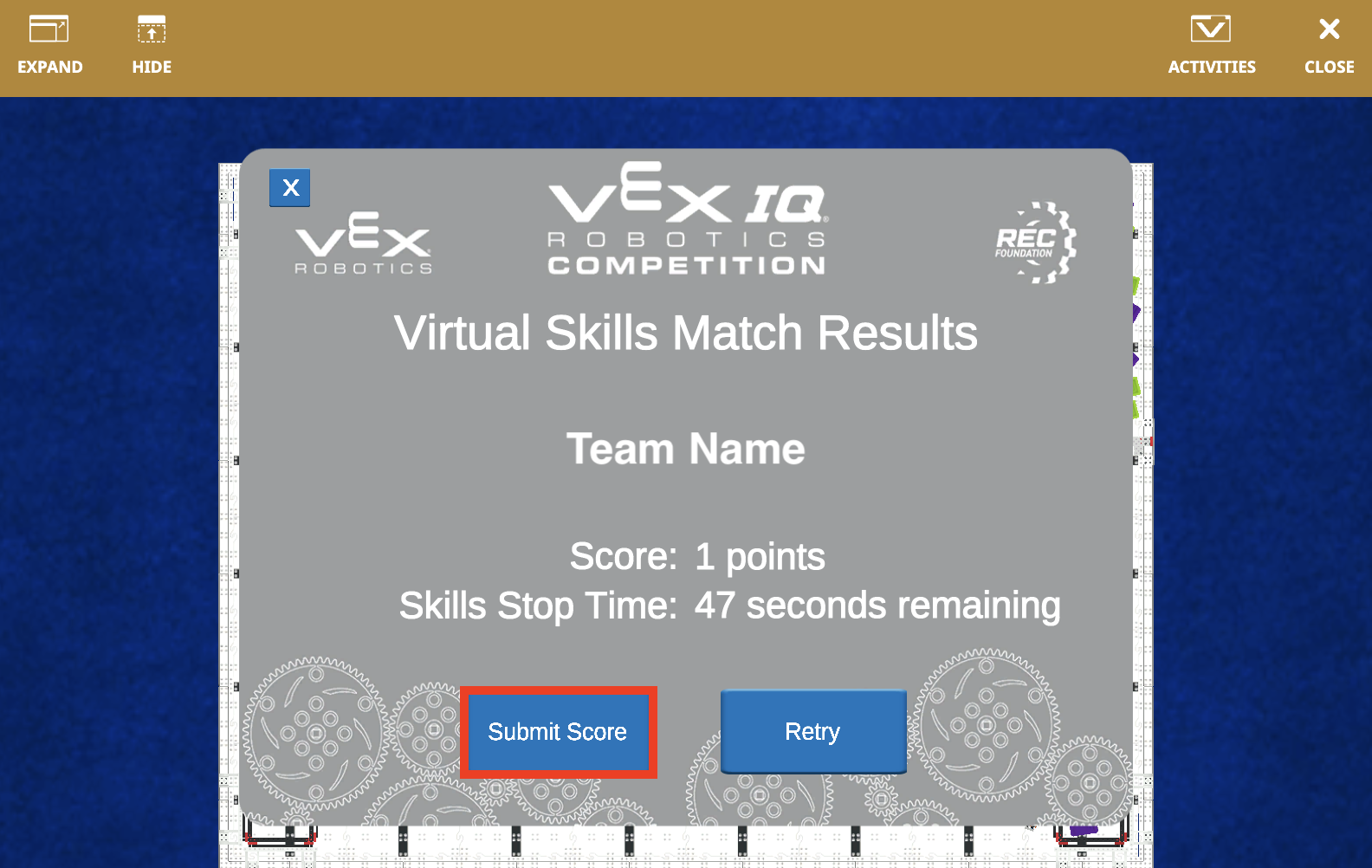

Aby przesłać swój wynik, wybierz przycisk „Prześlij wynik”.

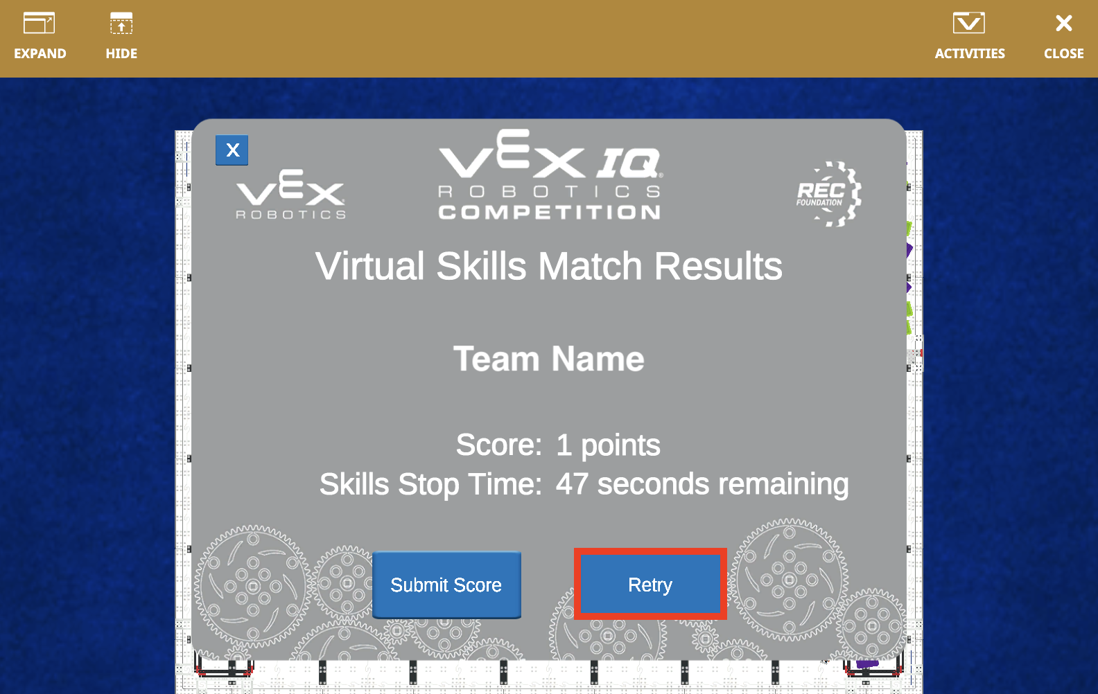

Wybierz przycisk „Ponów próbę”, aby zamknąć okno wyników meczu i powrócić do placu zabaw VIQRC z pełną głośnością. Wybranie opcji „Ponów próbę” spowoduje zresetowanie pola.
