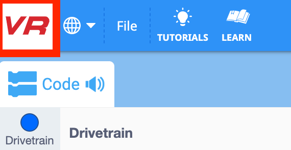

Po zalogowaniu ikona w lewym górnym rogu zmieni kolor na biały i czerwony.
