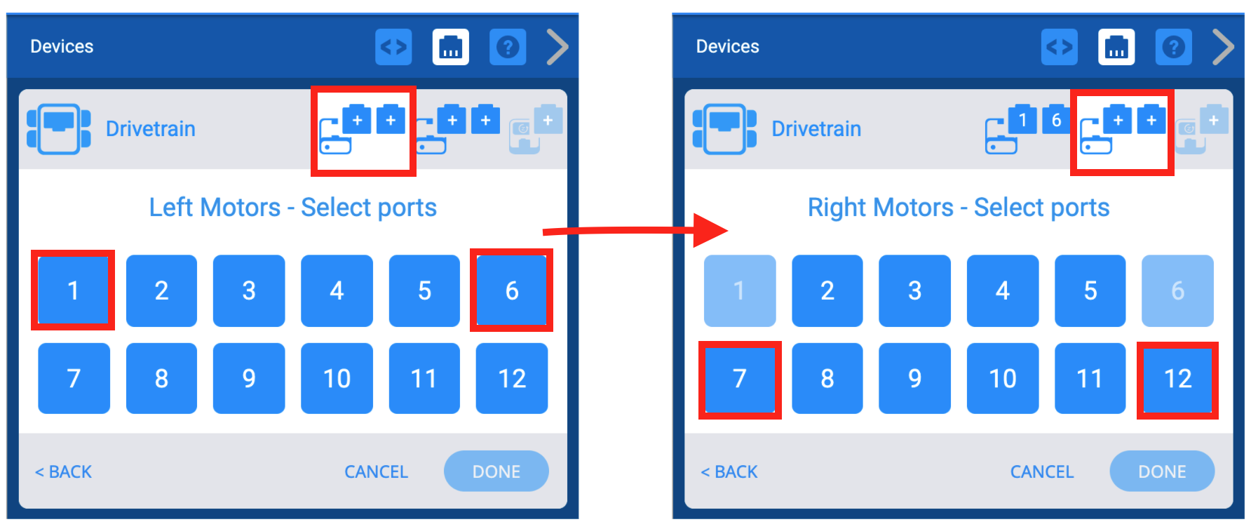

Twee schermafbeeldingen naast elkaar die het proces van het selecteren van poorten voor de twee linkermotoren en de twee rechtermotoren laten zien.
Selecteer op welke poorten de linkermotoren en rechtermotoren zijn aangesloten op de VEX IQ Brain. Poorten die al voor andere apparaten zijn geconfigureerd, zijn niet beschikbaar.

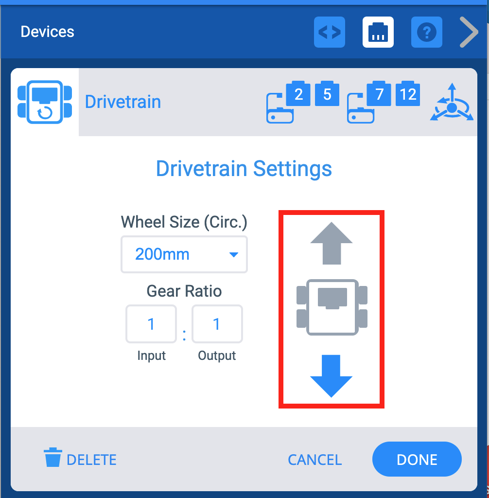

Een aandrijflijn omkeren
Het venster VEXcode IQ Devices met het menu Aandrijflijninstellingen weergegeven. Om de richting van de aandrijflijn te veranderen, is de omgekeerde pijl geselecteerd.
Op het scherm Opties kan ook de richting van de aandrijflijn worden omgekeerd.
