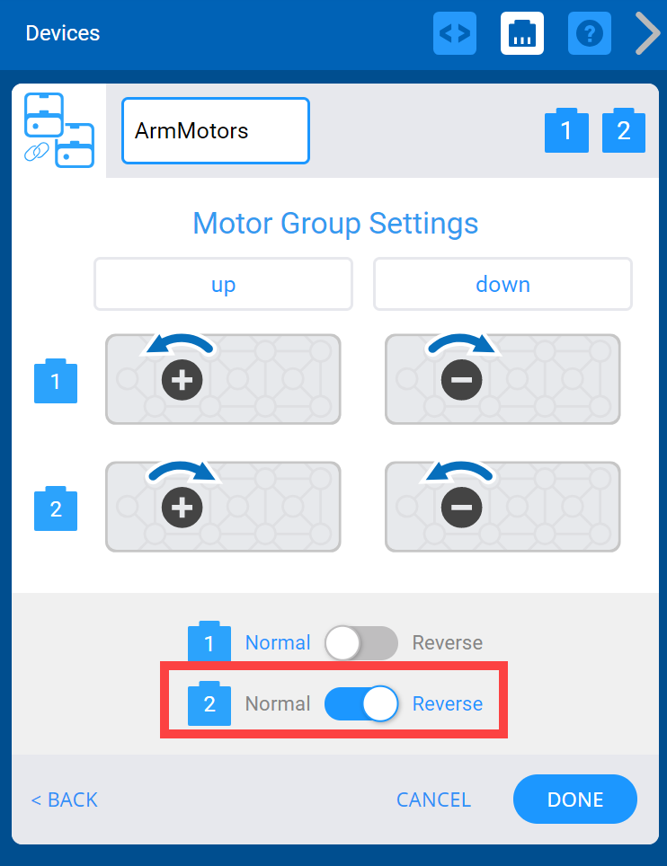

Als algemene regel geldt dat als de twee motoren in een motorgroep tegenover elkaar staan, zoals in de toepassing met de arm erboven, de rotatie van één motor in de motorgroep moet worden omgekeerd, zodat de motoren niet tegen elkaar vechten. Deze 3D-constructie biedt een gedetailleerd beeld van twee motoren die in tegengestelde richting moeten draaien.
Als de motoren in dezelfde richting wijzen, moeten beide motoren in de motorgroep in dezelfde richting draaien. Dit principe wordt gedemonstreerd in deze 3D-build.
Met VEXcode IQ is het heel eenvoudig om een ​​motor binnen een motorgroep om te keren. Dit kunt u doen wanneer u de motorgroep als apparaat toevoegt.
VEXcode IQ Devices Motor Group-menu nadat de motorpoorten zijn geselecteerd. Er zijn opties om de aandrijfrichting van elke motor te wijzigen, en de optie om de tweede motor om te keren is geselecteerd en gemarkeerd.
Voor meer informatie over het configureren van een motorgroep in VEXcode IQ, bekijk dit artikel uit de VEX-bibliotheek.

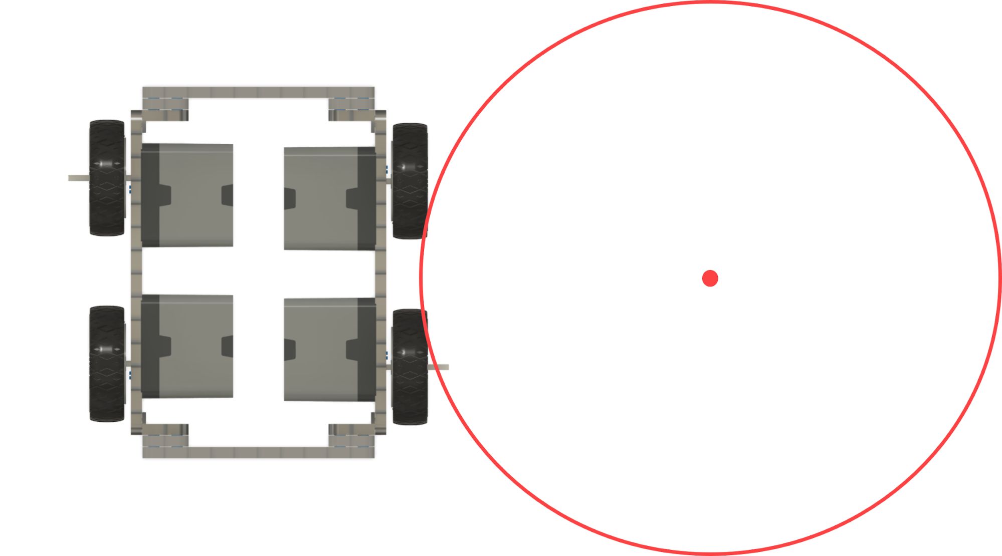

Bovenaanzicht van een aandrijflijn met 4 motoren, met een cirkel en een punt die het rotatiepunt aangeven bij het maken van een boogbocht. Het rotatiecentrum bevindt zich ver rechts van de robot en niet tussen een set motoren.VEXcode IQ Blocks-project met de tekst When Started, set LeftDriveMotors velocity op 50% en vervolgens RightDriveMotors velocity op 25%. Draai vervolgens de LeftDriveMotors naar voren en draai vervolgens de RightDriveMotors naar voren.
Boogbochten: Bij dit type bocht bevindt het draaipunt zich buiten de aandrijflijn van de robot. Dit gebeurt wanneer het aandrijfwiel/de aandrijfwielen aan de ene kant van de robot sneller of langzamer draaien dan het aandrijfwiel/de aandrijfwielen aan de andere kant van de robot. Dit type bocht zorgt voor een kortere reisafstand bij het navigeren rond obstakels.
