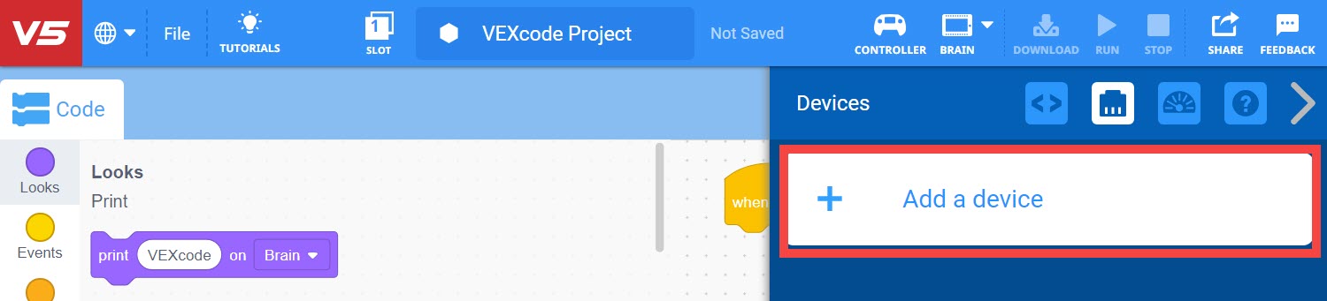

Selecteer de knop Robotconfiguratie om het venster Apparaten te openen.

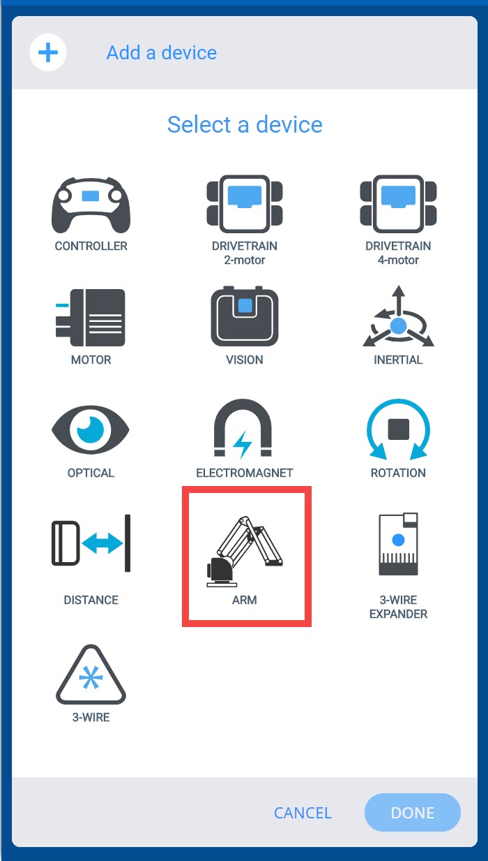

Selecteer 'Een apparaat toevoegen'.
Selecteer 'ARM.'

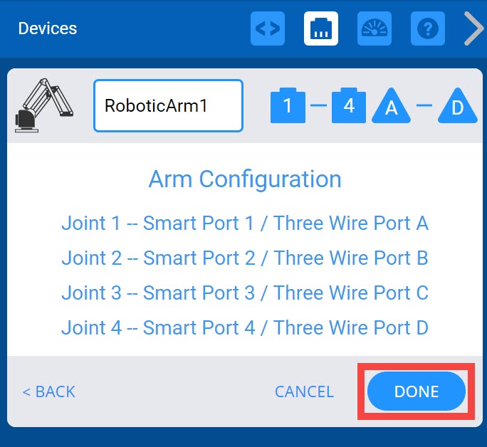

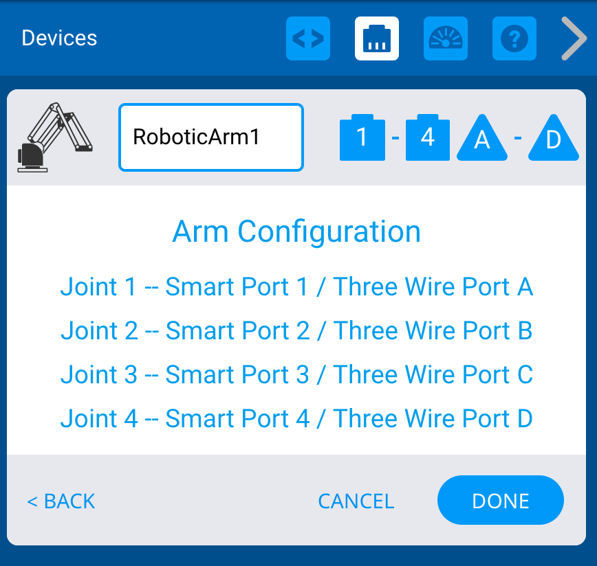

De ‘Armconfiguratie’ verschijnt. Dit is een lijst van de gewrichten op de arm en de bijbehorende poorten.
Selecteer 'Gereed'.

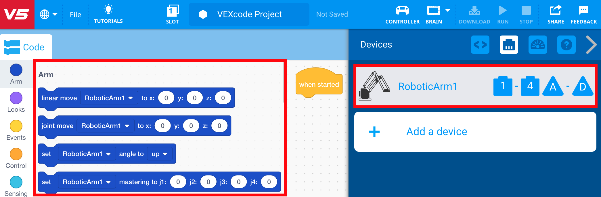

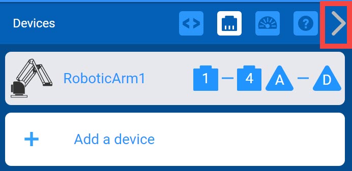

Vouw het venster Apparaten samen door de pijl te selecteren.
Je ziet nu blokken uit de categorie ‘Arm’ in de Toolbox.

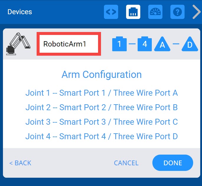

De naam van het 'ARM'-apparaat wijzigen
U kunt de naam van het apparaat wijzigen door de naam te wijzigen in het tekstvak bovenaan het scherm 'Armconfiguratie'. De nieuwe naam moet voldoen aan het -naamgevingsprotocol. Als u een ongeldige naam selecteert, wordt het tekstvak rood gemarkeerd om aan te geven. Nadat de naam van het apparaat is gewijzigd, selecteert u 'Gereed' om de apparaatwijzigingen in de configuratie door te voeren.

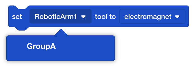

Als u de naam wijzigt van het apparaat dat al in uw project wordt gebruikt, moet u de naam van het apparaat in het blok bijwerken naar de nieuwe naam met behulp van de vervolgkeuzelijst.

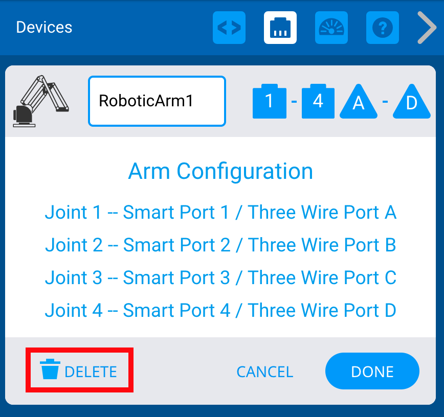

Het 'ARM'-apparaat verwijderen

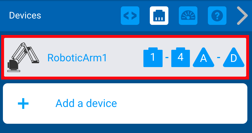

Zodra een apparaat is toegevoegd aan de Robotconfiguratie, kan het worden verwijderd. Selecteer eerst het apparaat dat u wilt verwijderen in het venster Apparaten.
Selecteer vervolgens de optie 'Verwijderen' onder aan het scherm 'Armconfiguratie'.
Opmerking: als u een apparaat verwijdert dat al in uw project wordt gebruikt, genereert uw project een fout als u probeer het te downloaden totdat je ook de blokken verwijdert die het verwijderde apparaat gebruikten.
