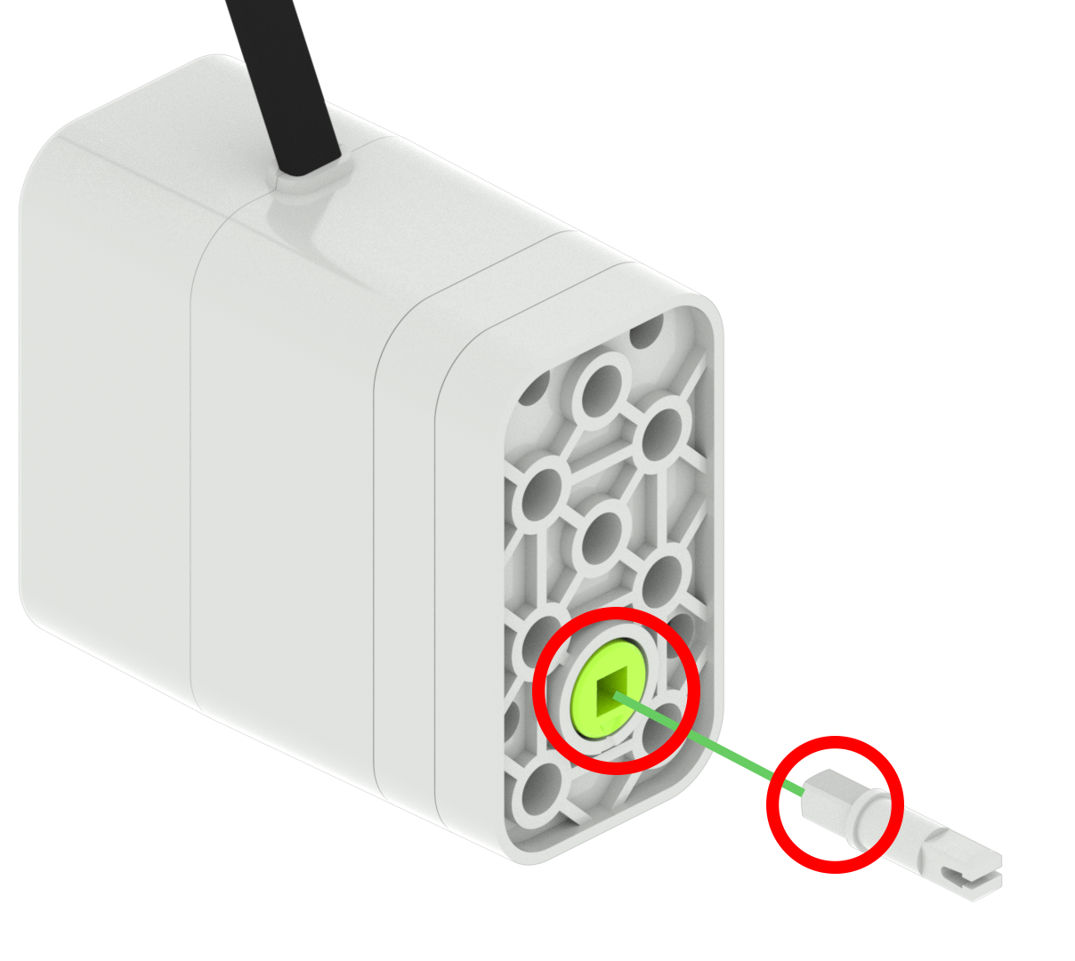

Vierkante pen/schacht in een vierkant gat
Motoronderdeel uit de VEX GO Kit met een grijze pin die in het vierkante gat wordt gestoken en waarbij de vierkante vorm van de pin wordt gemarkeerd.
Wanneer een vierkante pin/as in een vierkant gat wordt geplaatst en de pin/as wordt gedwongen te draaien, zal het deel met het vierkante gat worden gedwongen te draaien. Als u bijvoorbeeld een vierkante pin in het vierkante gat van een motor plaatst, kan de pin gedwongen worden te draaien.
Motoronderdeel met een aangesloten grijze pen en een groen tandwielonderdeel dat op de grijze pen wordt geplaatst.
Als het vierkante gat van een groen tandwiel op een draaiende, vierkante grijze pin wordt geplaatst, wordt het tandwiel ook gedwongen te draaien.

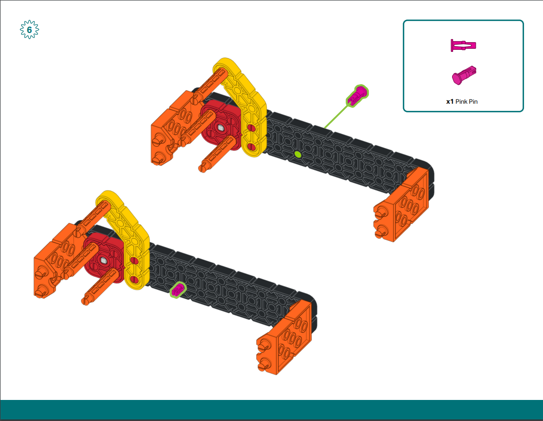

Doppen
Diagram dat laat zien hoe een afgedekte schacht en een roze pin in een bouwwerk worden geplaatst. Er wordt getoond dat ze er niet volledig doorheen kunnen.
Doppen zijn kenmerken die te vinden zijn op roze pinnen en afgedekte assen die voorkomen dat de onderdelen volledig door het gat gaan van het onderdeel waarin ze worden gestoken.
Diagram van een roze pin die in een balkstuk wordt geplaatst. Hieruit blijkt dat de pin er niet volledig doorheen kan.
Zowel de roze pin als de afgedekte as zijn gunstig omdat deze geen flens hebben, waardoor tandwielen met strenge beperkingen kunnen worden gebruikt. Dit gebruik wordt gebruikt op de Code Base.

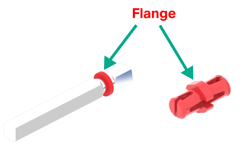

Flenzen
Schema van de flensfunctie van een rode as en een rode pen, waardoor ze niet verder dan de flens kunnen worden ingebracht.
Flenzen zijn kenmerken van pennen en assen die voorkomen dat ze verder dan één onderdeeldikte in een gat worden gestoken.

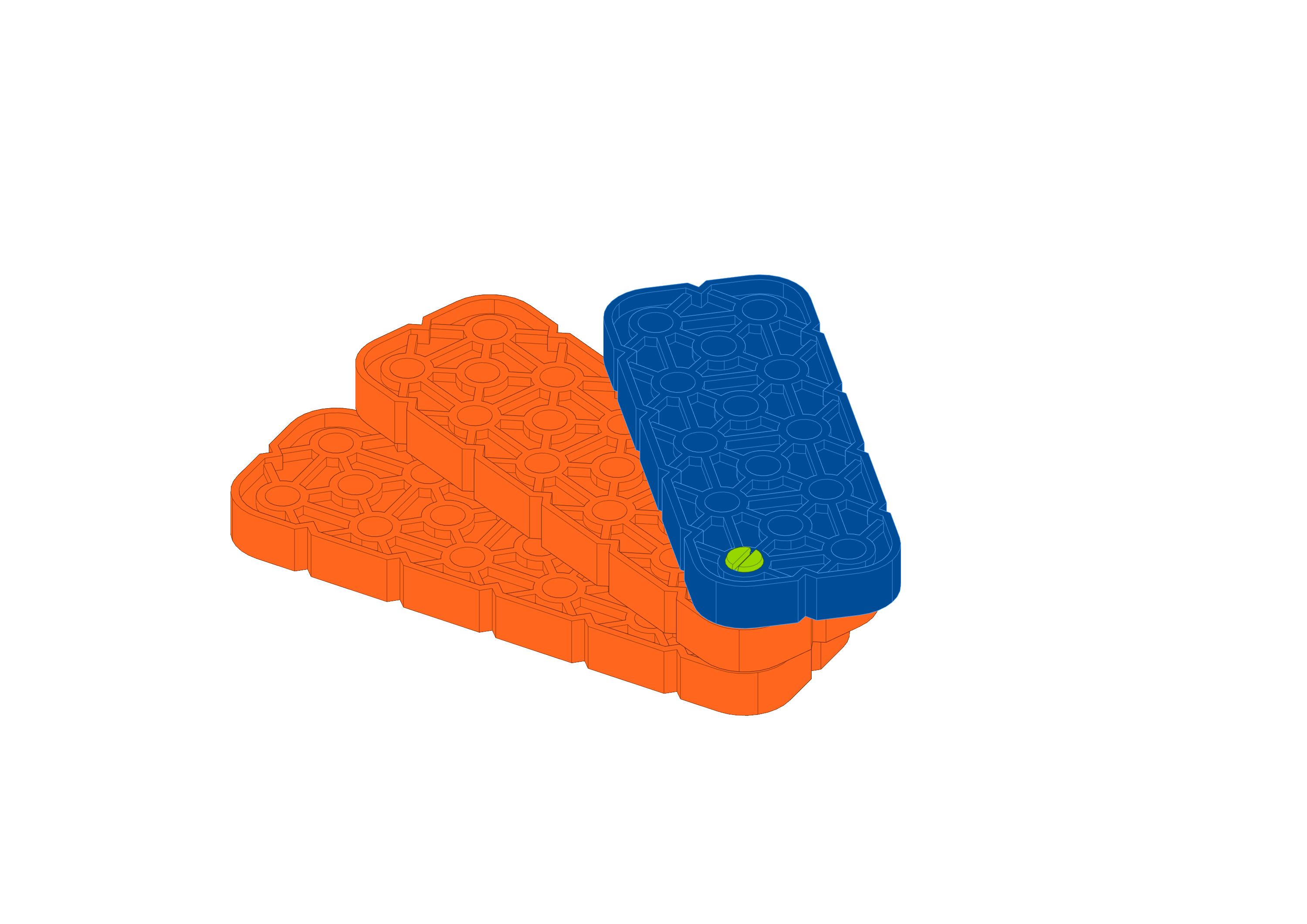

Kleuren en maten
Gele connector naast een blauwe connector, met verschillende vormen maar ook verschillende kleuren om ze van elkaar te kunnen onderscheiden.
Een ander kenmerk dat de VEX GO zo'n eenvoudig bouwsysteem maakt, is dat de onderdelen hun eigen unieke kleur hebben. Deze kleuren zorgen ervoor dat de onderdelen overeenkomen met de stappen in de bouwinstructies.
Een blauwe connector en een gele connector kunnen er bijvoorbeeld hetzelfde uitzien. Wanneer de bouwinstructies echter om een ​​gele connector vragen, bestaat er geen twijfel over welke connector moet worden gebruikt.
Gele balk naast een blauwe balk, met verschillende vormen maar ook verschillende kleuren om ze van elkaar te kunnen onderscheiden.
Naast het helpen bij het identificeren van onderdelen die nodig zijn voor een stap in de bouwinstructies, zullen onderdelen van dezelfde kleur dezelfde grootte hebben. Gele balken zijn bijvoorbeeld altijd kleiner dan blauwe balken.
Schema van een symmetrische VEX GO-constructie, waarbij dezelfde onderdelen aan beide kanten dezelfde kleur hebben, zodat elke kant gelijk is.
Deze functie, waarbij een onderdeelgrootte kan worden geïdentificeerd aan de hand van de kleur, helpt enorm bij het matchen van onderdelen. U weet bijvoorbeeld dat beide zijden van uw montage even groot zijn als u voor elke zijde een donkergrijze grote balk gebruikt.
