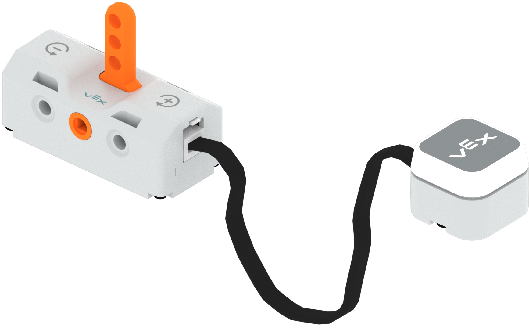

Gebruik de schakelaar met de LED-bumper
LED-bumper met de kabel aangesloten op de Smart Port van de Switch.
Sluit de LED-bumper aan op de switch door de LED-bumperkabel in de Smart Port op de switch te steken.
Schema van twee schakelstukken met LED-bumperkabels aangesloten op hun slimme poorten. Links is de LED Bumper Cable volledig aangesloten en staat er een groen vinkje, terwijl rechts de LED Bumper Cable slechts gedeeltelijk is aangesloten en staat er een rood X.
Zorg ervoor dat de LED-bumperkabel volledig in de Smart Port op de switch is gestoken. Een 'klik'-geluid zorgt ervoor dat de kabel volledig in de Smart Port zit.
Schema van een schakelstuk met een LED-bumperkabel en een batterijkabel die op de respectievelijke poorten zijn aangesloten.
Om de LED-bumper met de schakelaar te bedienen, moet u ervoor zorgen dat de LED-bumper en Batterij zijn aangesloten op de schakelaar.
Er zijn drie instellingen op de schakelaar wanneer deze is aangesloten op de LED-bumper
Schakelstuk met de hendel in de vooruitstand, gemarkeerd met een plusteken. De aangesloten LED-bumper brandt groen.
'+': stelt de kleur van de LED-bumper in op groen.
Schakel het onderdeel met de hendel in de neutrale stand en recht omhoog wijzend. De aangesloten LED-bumper is uitgeschakeld.
Neutraal: schakelt de LED-bumper uit.
Schakelstuk met de hendel in de achteruitstand gemarkeerd met een minteken. De aangesloten LED-bumper brandt rood.
'-': stelt de kleur van de LED-bumper in op rood.
