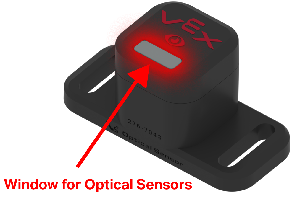

V5 ഒപ്റ്റിക്കൽ സെൻസർ അതിന്റെ ഒപ്റ്റിക്കൽ സെൻസറുകളുടെ വിൻഡോ ഹൈലൈറ്റ് ചെയ്ത് ലേബൽ ചെയ്തിരിക്കുന്ന രീതിയിൽ കാണിച്ചിരിക്കുന്നു.
സെൻസറിന്റെ മുൻവശത്ത് ഒപ്റ്റിക്കൽ സെൻസറുകൾ സ്ഥിതി ചെയ്യുന്ന ഒരു ചെറിയ വിൻഡോ ഉണ്ട്.

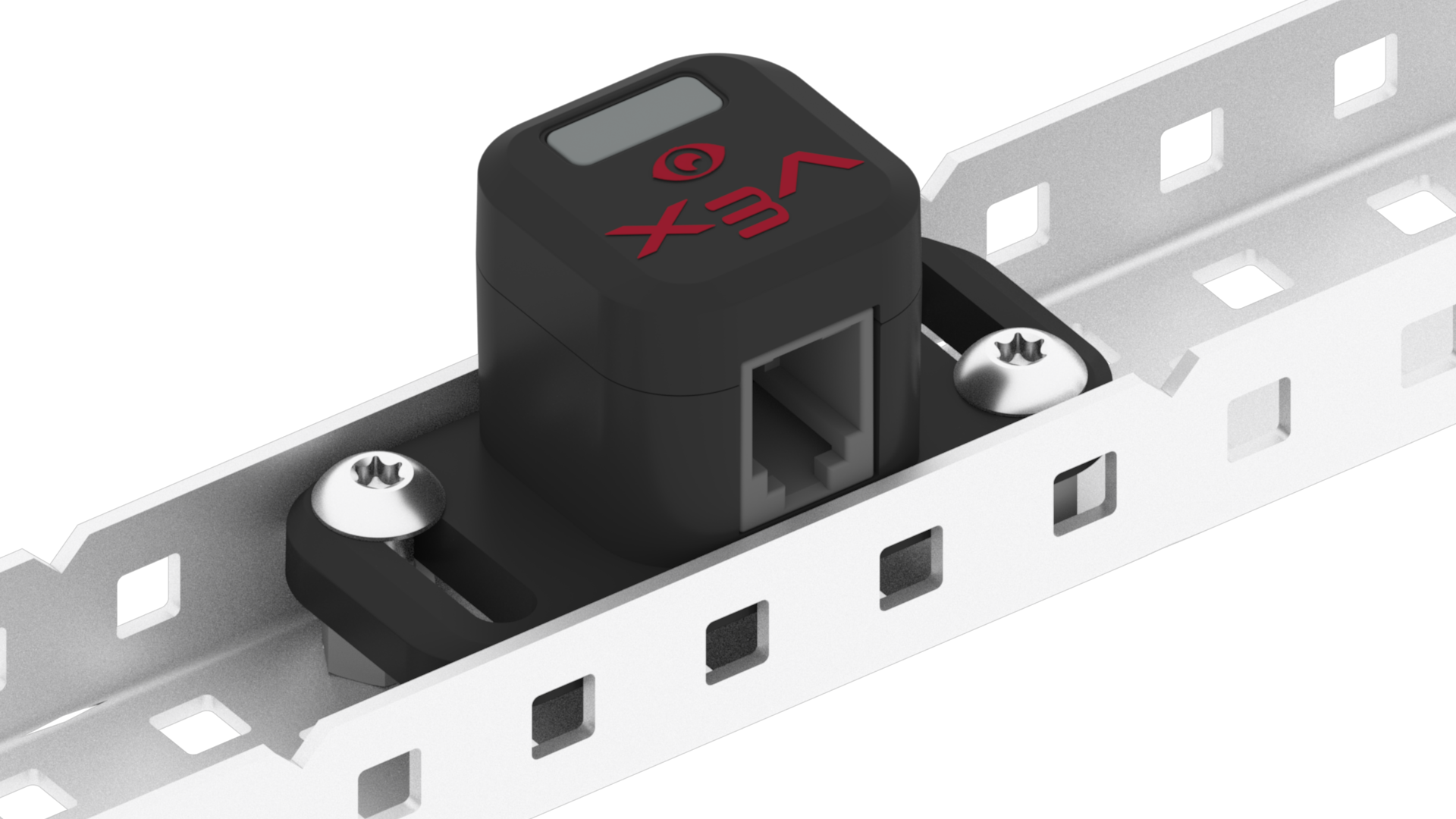

V5 ഒപ്റ്റിക്കൽ സെൻസർ രണ്ട് സ്ക്രൂകളും രണ്ട് 1/4 ഇഞ്ച് സ്റ്റാൻഡ്ഓഫ് പീസുകളും ഉപയോഗിച്ച് ഒരു V5 C ചാനൽ പീസിലേക്ക് നെസ്റ്റ് ചെയ്ത് ഘടിപ്പിച്ചിരിക്കുന്നു.
ഒപ്റ്റിക്കൽ സെൻസറിന്റെ വീതി അതിനെ സി-ചാനലിന്റെ ഒരു ഭാഗത്തേക്ക് ബന്ധിപ്പിക്കാൻ അനുവദിക്കുന്നു.
കുറിപ്പ്: V5 സ്മാർട്ട് പോർട്ടിന് ക്ലിയറൻസ് നൽകുന്നതിന് ഈ അറ്റാച്ച്‌മെന്റിനായി ഒരു 1/4 ഇഞ്ച് സ്റ്റാൻഡ്‌ഓഫ് (275 - 1013) അല്ലെങ്കിൽ ഒരു 8 mm പ്ലാസ്റ്റിക് സ്‌പേസർ (276-2019) ഉപയോഗിക്കേണ്ടതുണ്ട്.

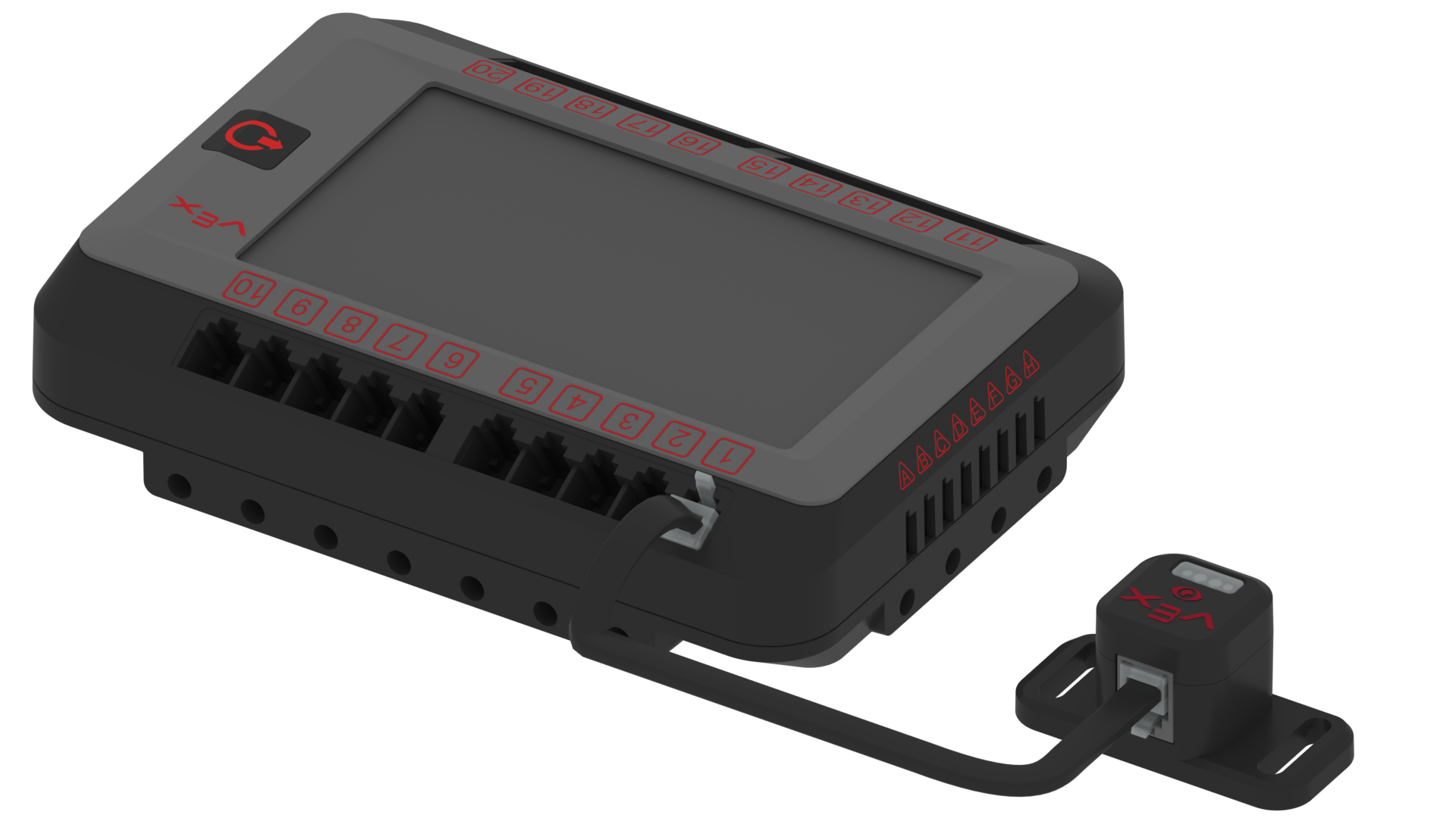

ഒരു സ്മാർട്ട് കേബിൾ ഉപയോഗിച്ച് ഒരു V5 ബ്രെയിനുമായി ബന്ധിപ്പിച്ചിരിക്കുന്ന V5 ഒപ്റ്റിക്കൽ സെൻസർ കാണിച്ചിരിക്കുന്നു.
V5 റോബോട്ട് ബ്രെയിനുമായി ഒപ്റ്റിക്കൽ സെൻസർ പ്രവർത്തിക്കണമെങ്കിൽ, സെൻസറിന്റെ V5 സ്മാർട്ട് പോർട്ടും V5 റോബോട്ട് ബ്രെയിനിന്റെ സ്മാർട്ട് പോർട്ടും ഒരു V5 സ്മാർട്ട് കേബിളുമായി ബന്ധിപ്പിക്കേണ്ടതുണ്ട്. V5 റോബോട്ട് ബ്രെയിനിലെ 21 സ്മാർട്ട് പോർട്ടുകളിൽ ഏതെങ്കിലുമൊന്നിൽ ഒപ്റ്റിക്കൽ സെൻസർ പ്രവർത്തിക്കും. ഒരു V5 സ്മാർട്ട് കേബിൾ പോർട്ടുകളിലേക്ക് ബന്ധിപ്പിക്കുമ്പോൾ, കേബിളിന്റെ കണക്റ്റർ പൂർണ്ണമായും പോർട്ടിലേക്ക് ചേർത്തിട്ടുണ്ടെന്നും കണക്ടറിന്റെ ലോക്കിംഗ് ടാബ് പൂർണ്ണമായും ഇടപഴകിയിട്ടുണ്ടെന്നും ഉറപ്പാക്കുക.

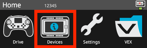

ഹോം മെനുവിൽ ഡിവൈസസ് ഓപ്ഷൻ ഹൈലൈറ്റ് ചെയ്തിരിക്കുന്നതോടൊപ്പം ബ്രെയിൻ സ്ക്രീൻ കാണിച്ചിരിക്കുന്നു.
V5 ബ്രെയിൻ മാഗ്നറ്റിക് സ്‌ക്രീൻ പ്രൊട്ടക്ടർ നീക്കം ചെയ്യുക, ബ്രെയിൻ ഓണാക്കുക, തുടർന്ന് ഡിവൈസസ് ഐക്കണിൽ സ്‌പർശിക്കുക.

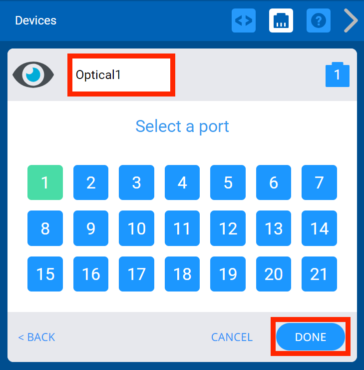

സ്മാർട്ട് പോർട്ട് മെനു കാണിച്ചിരിക്കുന്ന VEXcode V5 ഉപകരണ മെനു. ആദ്യത്തെ സ്മാർട്ട് പോർട്ട് എടുത്തുകാണിച്ചിരിക്കുന്നു.
V5 റോബോട്ട് ബ്രെയിനിൽ ഒപ്റ്റിക്കൽ സെൻസർ പ്ലഗ് ചെയ്‌തിരിക്കുന്ന സ്മാർട്ട് പോർട്ട് തിരഞ്ഞെടുക്കുക.
പുതിയ ഒപ്റ്റിക്കൽ സെൻസറിന്റെ സ്മാർട്ട് പോർട്ട് ഓപ്ഷൻ 1 ആയി സജ്ജീകരിച്ചതിനുശേഷം VEXcode V5 ഉപകരണ മെനു. മുകളിൽ, ഉപകരണത്തിന്റെ പേര് ഹൈലൈറ്റ് ചെയ്തിരിക്കുന്നത് അത് മാറ്റാൻ കഴിയുമെന്ന് സൂചിപ്പിക്കാനാണ്. താഴെ, പൂർത്തിയായി ബട്ടൺ ഹൈലൈറ്റ് ചെയ്തിരിക്കുന്നു.
പോർട്ട് തിരഞ്ഞെടുത്തുകഴിഞ്ഞാൽ, 'പൂർത്തിയായി' തിരഞ്ഞെടുക്കുക.
കുറിപ്പ്: ടെക്സ്റ്റ് വിൻഡോയിലെ ഒപ്റ്റിക്കൽ സെൻസറിന്റെ പേര് ഒപ്റ്റിക്കൽ1 ൽ നിന്ന് മറ്റൊരു പേരിലേക്ക് മാറ്റാനുള്ള ഒരു ഓപ്ഷൻ ഉണ്ട്.

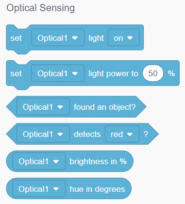

ബ്ലോക്ക്സ് ടൂൾബോക്സ് കാണിച്ചിരിക്കുന്ന VEXcode V5. ബ്ലോക്കുകളുടെ ഒപ്റ്റിക്കൽ സെൻസിംഗ് വിഭാഗം ഇപ്പോൾ ലഭ്യമാണ്.
നിങ്ങളുടെ ഉപയോക്തൃ പ്രോഗ്രാമിലേക്ക് ഒപ്റ്റിക്കൽ സെൻസർ ചേർത്തുകഴിഞ്ഞാൽ, പുതിയ സെൻസർ കമാൻഡുകൾ ലഭ്യമാകും.
ഒപ്റ്റിക്കൽ സെൻസറുമായി ബന്ധപ്പെട്ട 'സെൻസിങ്' വിഭാഗത്തിലെ കമാൻഡുകളെക്കുറിച്ചുള്ള കൂടുതൽ വിവരങ്ങൾക്ക്, സഹായ വിവരങ്ങൾ കാണുക (ബ്ലോക്കുകൾ പ്രോജക്റ്റ് അല്ലെങ്കിൽ പൈത്തൺ പ്രോജക്റ്റ്).
