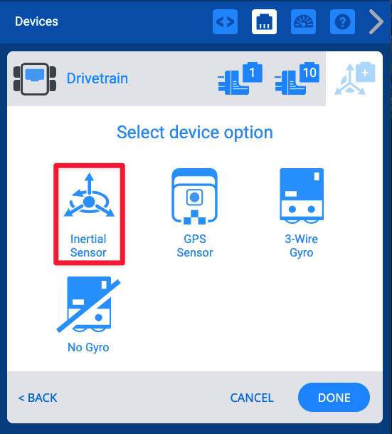

ഡ്രൈവ്‌ട്രെയിൻ കോൺഫിഗറേഷൻ വിൻഡോ മുകളിൽ 'Select device' ഓപ്ഷൻ വായിക്കുകയും Inertial Sensor, GPS Sensor, 3 Wire Gyro, No Gyro ഓപ്ഷനുകൾക്കുള്ള ഐക്കണുകൾ കാണിക്കുകയും ചെയ്യുന്നു. ഇനേർഷ്യൽ സെൻസർ ഒരു ചുവന്ന ബോക്സ് ഉപയോഗിച്ച് ഹൈലൈറ്റ് ചെയ്തിരിക്കുന്നു.
ഇനേർഷ്യൽ സെൻസർ ഉപയോഗിക്കുന്നതിന്, ഇനേർഷ്യൽ സെൻസർതിരഞ്ഞെടുക്കുക.

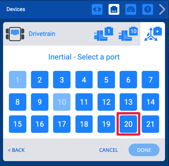

പോർട്ട് സെലക്ഷൻ വിൻഡോ മുകളിൽ "ഇനേർഷ്യൽ സെലക്ട് എ പോർട്ട്" എന്ന് വായിക്കുകയും മുകളിൽ ഇടത് മൂലയിൽ 1 ഉം 7 ബട്ടണുകളുടെ മൂന്ന് വരികളിലായി 1-21 പോർട്ടുകൾക്കുള്ള ഓപ്ഷനുകൾ കാണിക്കുകയും ചെയ്യുന്നു. പോർട്ട് 20 ഒരു ചുവന്ന ബോക്സ് ഉപയോഗിച്ച് ഹൈലൈറ്റ് ചെയ്തിരിക്കുന്നു.
V5 ബ്രെയിനിൽ ഇനേർഷ്യൽ സെൻസർ ബന്ധിപ്പിച്ചിരിക്കുന്ന പോർട്ട് തിരഞ്ഞെടുക്കുക.
മറ്റ് ഉപകരണങ്ങൾക്കായി ഇതിനകം ക്രമീകരിച്ചിട്ടുള്ള പോർട്ടുകൾ ലഭ്യമാകില്ലെന്ന് ശ്രദ്ധിക്കുക.

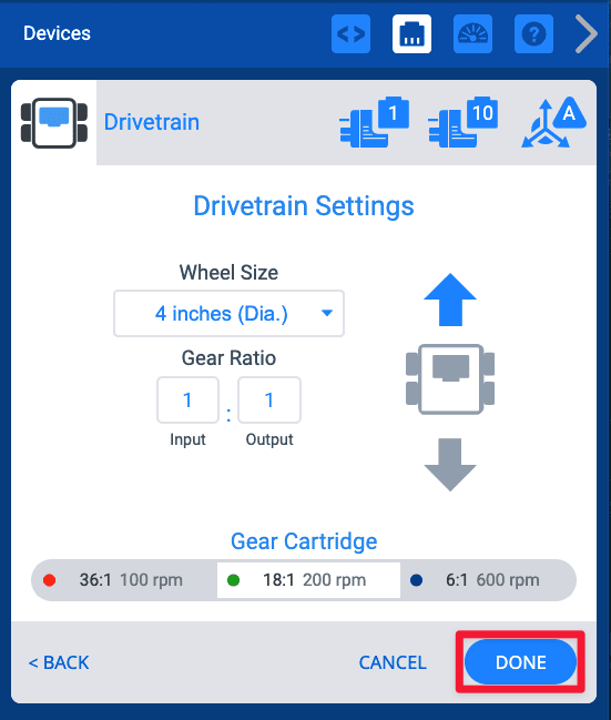

കോൺഫിഗറേഷൻ വിൻഡോയിൽ മുകളിൽ ഡ്രൈവ്‌ട്രെയിൻ ക്രമീകരണങ്ങൾ എന്ന് കാണാം. താഴെയുള്ള ക്രമീകരണങ്ങൾ വീൽ സൈസ് എന്ന് വായിക്കുന്നു, 4 ഇഞ്ച് വ്യാസം തിരഞ്ഞെടുത്തിരിക്കുന്നു; ഗിയർ അനുപാതം, 1:1 ഇൻപുട്ട്-ഔട്ട്പുട്ട് അനുപാതത്തിലേക്ക് സജ്ജീകരിച്ചിരിക്കുന്നു, 18 മുതൽ 1 200rpm സജ്ജീകരണമുള്ള ഗിയർ കാട്രിഡ്ജ് എന്നിവ തിരഞ്ഞെടുത്തിരിക്കുന്നു. വലതുവശത്ത് ഒരു റോബോട്ട് ഐക്കണിൽ മുകളിലേക്ക് ചൂണ്ടുന്ന ഒരു നീല അമ്പടയാളം കാണിക്കുന്നു, ഇത് മുന്നോട്ടുള്ള ചലനത്തെ സൂചിപ്പിക്കുന്നു. താഴെ വലത് കോണിൽ, റദ്ദാക്കുക ഓപ്ഷന്റെ വലതുവശത്ത്, പൂർത്തിയായി എന്ന് വായിക്കുന്ന ഒരു ബട്ടൺ ഉണ്ട്. ചുവന്ന ബോക്സ് ഉപയോഗിച്ച് പൂർത്തിയായി ബട്ടൺ ഹൈലൈറ്റ് ചെയ്തിരിക്കുന്നു.
വീൽ സൈസ്, ഗിയർ റേഷ്യോ, ഗിയർ കാട്രിഡ്ജ് എന്നിവ നിങ്ങളുടെ റോബോട്ടുമായി പൊരുത്തപ്പെടുന്നുണ്ടെന്ന് ഉറപ്പാക്കുക.
കോൺഫിഗറേഷൻ സംരക്ഷിക്കാൻ പൂർത്തിയായി തിരഞ്ഞെടുക്കുക.

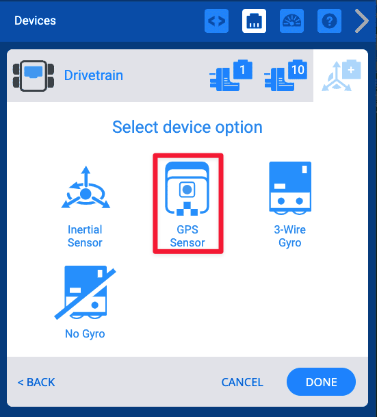

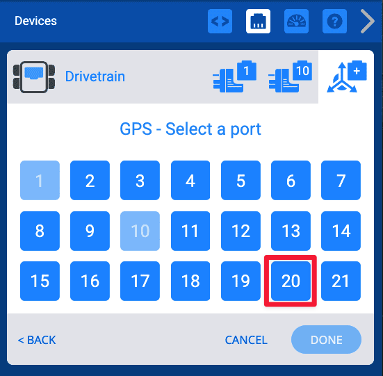

ഡ്രൈവ്‌ട്രെയിൻ കോൺഫിഗറേഷൻ വിൻഡോ മുകളിൽ 'Select device' ഓപ്ഷൻ വായിക്കുകയും Inertial Sensor, GPS Sensor, 3 Wire Gyro, No Gyro ഓപ്ഷനുകൾക്കുള്ള ഐക്കണുകൾ കാണിക്കുകയും ചെയ്യുന്നു. GPS സെൻസർ ഒരു ചുവന്ന ബോക്സ് കൊണ്ട് ഹൈലൈറ്റ് ചെയ്തിരിക്കുന്നു.
GPS സെൻസർ ഉപയോഗിക്കാൻ, GPS സെൻസർ തിരഞ്ഞെടുക്കുക.
പോർട്ട് സെലക്ഷൻ വിൻഡോ മുകളിൽ "GPS Select a Port" എന്ന് വായിക്കുകയും മുകളിൽ ഇടത് മൂലയിൽ 1 ബട്ടണുകളുള്ള മൂന്ന് വരികളിലായി 1-21 പോർട്ടുകൾക്കുള്ള ഓപ്ഷനുകൾ കാണിക്കുകയും ചെയ്യുന്നു. പോർട്ട് 20 ഒരു ചുവന്ന ബോക്സ് ഉപയോഗിച്ച് ഹൈലൈറ്റ് ചെയ്തിരിക്കുന്നു.
V5 ബ്രെയിനിൽ GPS സെൻസർ ബന്ധിപ്പിച്ചിരിക്കുന്ന പോർട്ട് തിരഞ്ഞെടുക്കുക.

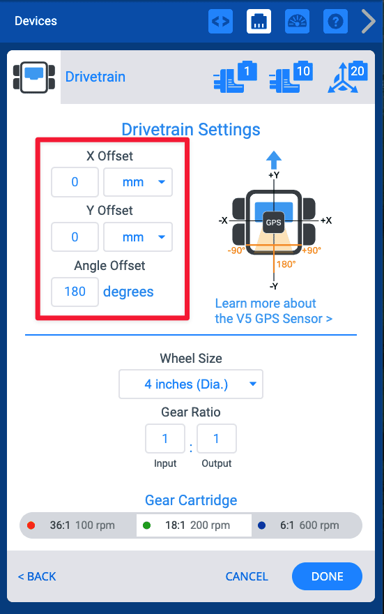

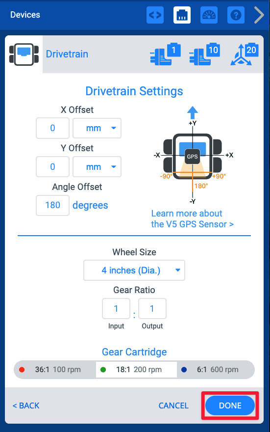

കോൺഫിഗറേഷൻ വിൻഡോയിൽ മുകളിൽ ഡ്രൈവ്‌ട്രെയിൻ ക്രമീകരണങ്ങൾ എന്ന് കാണാം. ജിപിഎസ് സെൻസർ ക്രമീകരണങ്ങൾ വിൻഡോയുടെ മുകളിൽ ഹൈലൈറ്റ് ചെയ്തിരിക്കുന്നു. അവർ X ഓഫ്‌സെറ്റ് സെറ്റ് 0mm ആയും; Y ഓഫ്‌സെറ്റ് സെറ്റ് 0mm ആയും; ആംഗിൾ ഓഫ്‌സെറ്റ് 180 ഡിഗ്രി ആയും വായിച്ചു, വലതുവശത്ത് സെൻസറിന്റെ ഏകദേശ സ്ഥാനം കാണിക്കുന്ന ഒരു റോബോട്ട് ഐക്കണും ഉണ്ടായിരുന്നു. വിൻഡോയുടെ അടിയിൽ സെറ്റിംഗ്‌സിൽ 4 ഇഞ്ച് വ്യാസം തിരഞ്ഞെടുത്ത് വീൽ സൈസ്; 1:1 ഇൻപുട്ട്-ഔട്ട്‌പുട്ട് അനുപാതത്തിലേക്ക് സജ്ജീകരിച്ച ഗിയർ അനുപാതം, 18 മുതൽ 1 200rpm സജ്ജീകരണം തിരഞ്ഞെടുത്ത ഗിയർ കാട്രിഡ്ജ് എന്നിവ കാണാം.
നിങ്ങളുടെ റോബോട്ടിലെ ജിപിഎസ് സെൻസറിന്റെ സ്ഥാനവുമായി പൊരുത്തപ്പെടുന്നതിന് നിങ്ങൾക്ക് എക്സ്, വൈ, ആംഗിൾ ഓഫ്‌സെറ്റുകൾ സജ്ജമാക്കാൻ കഴിയും.
ഓഫ്‌സെറ്റുകളെക്കുറിച്ചും ജിപിഎസ് സെൻസർ കോൺഫിഗർ ചെയ്യുന്നതിനെക്കുറിച്ചും കൂടുതലറിയാൻ, ഈ ലേഖനം കാണുക.
താഴെ വലത് കോണിലുള്ള 'പൂർത്തിയായി' ബട്ടൺ ചുവന്ന ബോക്സിൽ ഹൈലൈറ്റ് ചെയ്തിരിക്കുന്ന അതേ കോൺഫിഗറേഷൻ വിൻഡോ. റദ്ദാക്കുക ബട്ടണിന്റെ വലതുവശത്താണ് പൂർത്തിയായി ബട്ടൺ.

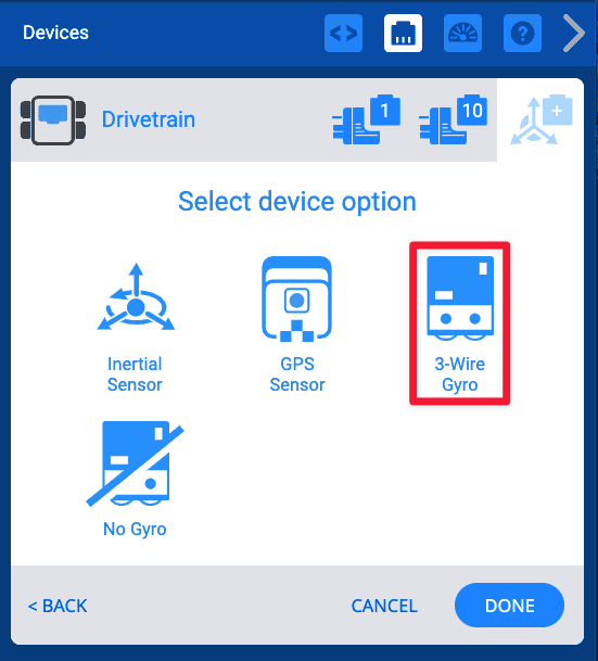

ഡ്രൈവ്‌ട്രെയിൻ കോൺഫിഗറേഷൻ വിൻഡോ മുകളിൽ 'Select device' ഓപ്ഷൻ വായിക്കുകയും Inertial Sensor, GPS Sensor, 3 Wire Gyro, No Gyro ഓപ്ഷനുകൾക്കുള്ള ഐക്കണുകൾ കാണിക്കുകയും ചെയ്യുന്നു. 3-വയർ ഗൈറോ ഒരു ചുവന്ന ബോക്സ് ഉപയോഗിച്ച് ഹൈലൈറ്റ് ചെയ്തിരിക്കുന്നു.
3-വയർ ഗൈറോ ഉപയോഗിക്കാൻ, 3-വയർ ഗൈറോ തിരഞ്ഞെടുക്കുക.

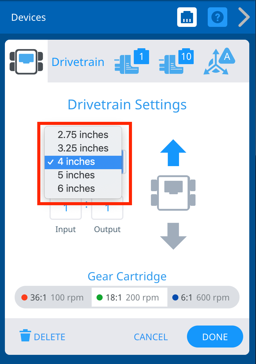

ഒരു ഡ്രൈവ്‌ട്രെയിനിന്റെ വീൽ വലുപ്പം മാറ്റുന്നു
വീൽ സൈസിനായുള്ള ഡ്രോപ്പ്ഡൗൺ തുറന്നിരിക്കുന്ന ഡ്രൈവ്‌ട്രെയിൻ ക്രമീകരണ വിൻഡോ. ഓപ്ഷനുകൾ 2.75 ഇഞ്ച്, 3.25 ഇഞ്ച്, 4 ഇഞ്ച്, 5 ഇഞ്ച്, 6 ഇഞ്ച് എന്നിങ്ങനെയാണ്. ഒരു ചെക്ക്മാർക്ക് ഉപയോഗിച്ച് 4 ഇഞ്ച് തിരഞ്ഞെടുത്തിരിക്കുന്നു. ബാക്കിയുള്ള വിൻഡോയിൽ ഗിയർ അനുപാതം, ഗിയർ കാട്രിഡ്ജ്, ഡ്രൈവ്‌ട്രെയിൻ ദിശ ക്രമീകരണങ്ങൾ എന്നിവ കാണിക്കുന്നു.
വീൽ സൈസിന് കീഴിലുള്ള ഡ്രോപ്പ്ഡൗൺ മെനു തിരഞ്ഞെടുത്ത് ഡ്രൈവ്‌ട്രെയിനിനായുള്ള വീൽ സൈസ് മാറ്റാൻ കഴിയും. നിങ്ങൾക്ക് ആവശ്യമുള്ള വീൽ വലുപ്പം തിരഞ്ഞെടുക്കുക, തുടർന്ന് അപ്ഡേറ്റ് ചെയ്ത കോൺഫിഗറേഷൻ സംരക്ഷിക്കാൻ പൂർത്തിയായി തിരഞ്ഞെടുക്കുക.

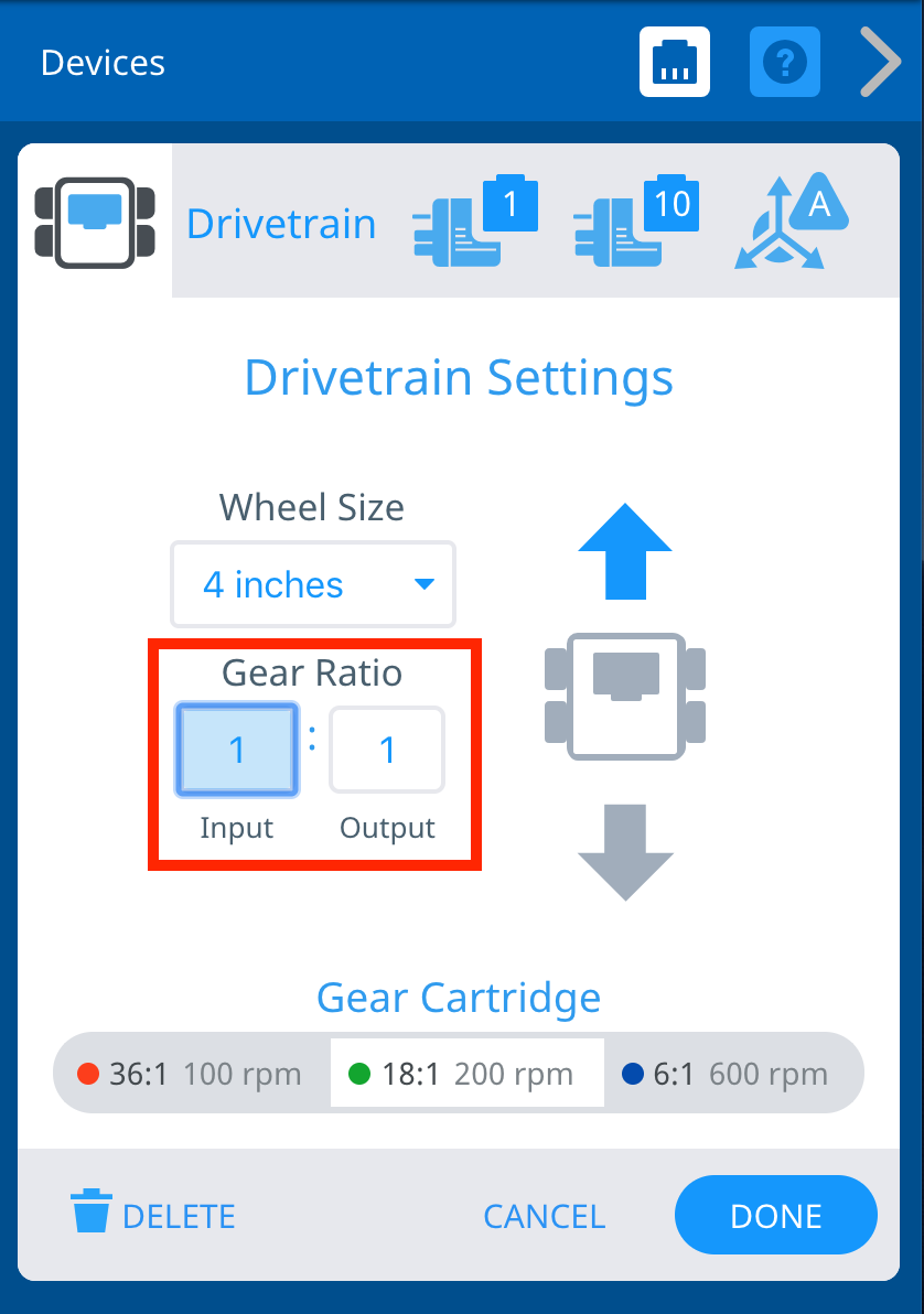

ഗിയർ അനുപാതം ഹൈലൈറ്റ് ചെയ്തിരിക്കുന്ന ഡ്രൈവ്ട്രെയിൻ ക്രമീകരണ വിൻഡോ. നിലവിലെ അനുപാതം ഇൻപുട്ട് 1 ഔട്ട്‌പുട്ട് 1 എന്ന് വായിക്കുന്നു, ഗിയർ റേഷൻ അപ്‌ഡേറ്റ് ചെയ്യുന്നതിന് എന്ത് തിരഞ്ഞെടുക്കണമെന്ന് സൂചിപ്പിക്കുന്നതിന് ഒരു ചുവന്ന ബോക്സിൽ ഹൈലൈറ്റ് ചെയ്‌തിരിക്കുന്നു. മുകളിൽ വീൽ സൈസ് സെറ്റിംഗുകളും താഴെ ഗിയർ കാട്രിഡ്ജ് സെലക്ഷനുകളുമാണ്.
ഇൻപുട്ട് , ഔട്ട്‌പുട്ട് ബോക്സുകളിൽ മൂല്യങ്ങൾ നൽകി ഡ്രൈവ്‌ട്രെയിനിനായുള്ള ഗിയർ അനുപാതം മാറ്റാൻ കഴിയും. അപ്ഡേറ്റ് ചെയ്ത കോൺഫിഗറേഷൻ സംരക്ഷിക്കാൻ പൂർത്തിയായി തിരഞ്ഞെടുക്കുക.
കുറിപ്പ്:VEX V5 Clawbot, Speedbot എന്നിവയ്ക്കാണ് ഡിഫോൾട്ട് മൂല്യങ്ങൾ. നിങ്ങൾ ക്ലോബോട്ട് അല്ലെങ്കിൽ സ്പീഡ്ബോട്ട് ഉപയോഗിക്കുകയാണെങ്കിൽ, മൂല്യങ്ങൾ മാറ്റേണ്ടതില്ല.

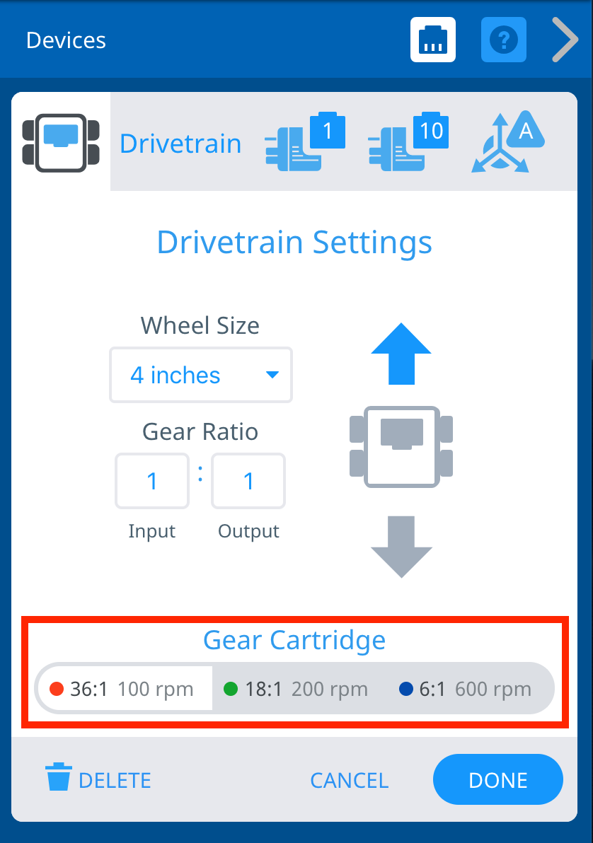

വീൽ സൈസ്, ഗിയർ അനുപാതം, ഡ്രൈവ്‌ട്രെയിൻ ദിശ എന്നിവയ്ക്ക് താഴെയുള്ള വിൻഡോയുടെ അടിയിലുള്ള ചുവന്ന ബോക്‌സിൽ ഹൈലൈറ്റ് ചെയ്‌തിരിക്കുന്ന ഗിയർ കാട്രിഡ്ജ് ഓപ്ഷനുകളുള്ള ഡ്രൈവ്‌ട്രെയിൻ ക്രമീകരണ വിൻഡോ. 36 മുതൽ 1 100rpm വരെയുള്ള ഗിയർ കാട്രിഡ്ജ് തിരഞ്ഞെടുത്തിരിക്കുന്നു.
ഗിയർ കാട്രിഡ്ജ് മാറ്റാനും ക്രമീകരണങ്ങൾ അനുവദിക്കുന്നു.
നിങ്ങളുടെ റോബോട്ടുമായി പൊരുത്തപ്പെടുന്ന കാട്രിഡ്ജ് തിരഞ്ഞെടുക്കുക. അപ്ഡേറ്റ് ചെയ്ത കോൺഫിഗറേഷൻ സംരക്ഷിക്കാൻ പൂർത്തിയായി തിരഞ്ഞെടുക്കുക.

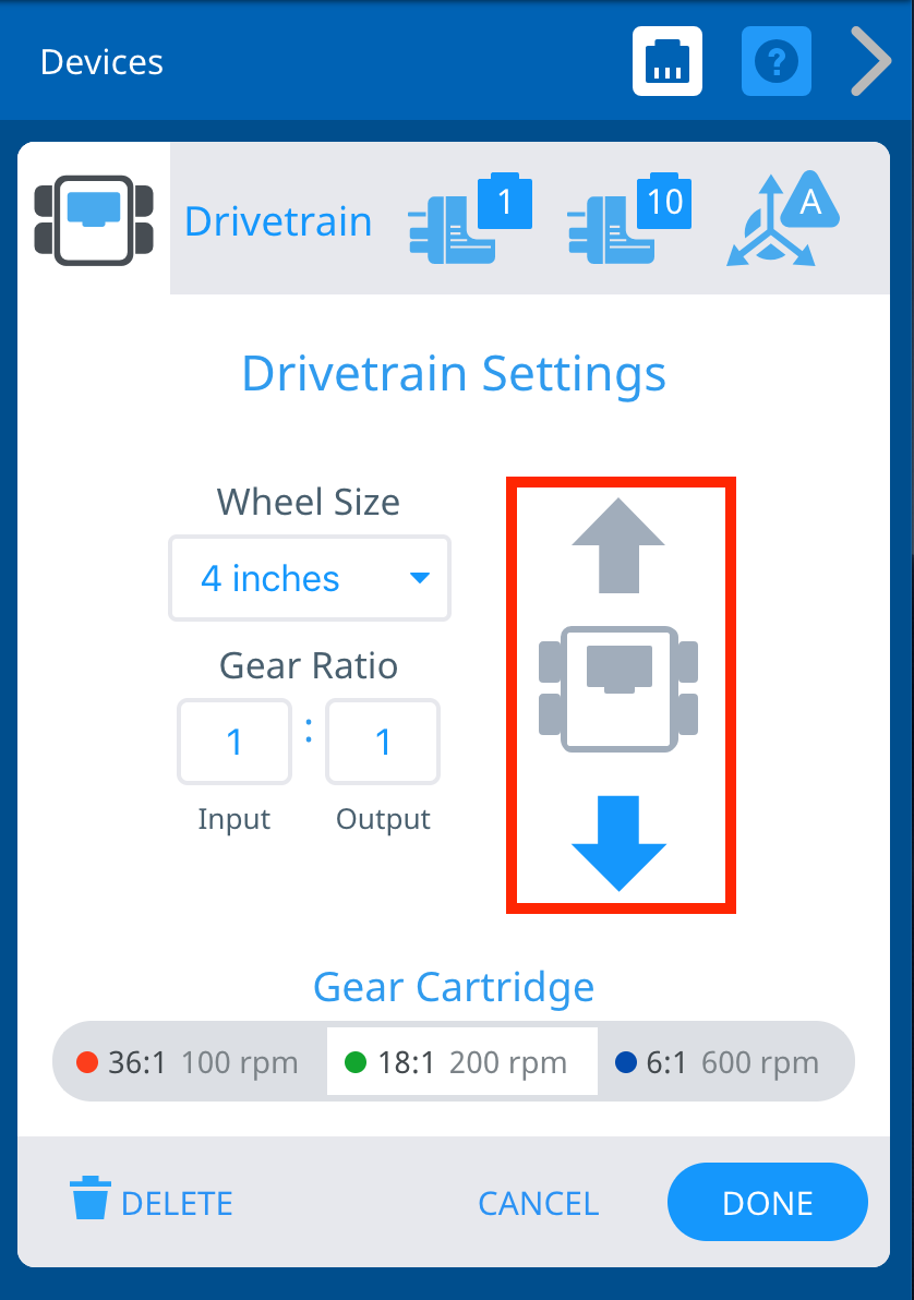

ഒരു ഡ്രൈവ്‌ട്രെയിൻ പിന്നിലേക്ക് മാറ്റുന്നു
വീൽ സൈസ്, ഗിയർ റേഷ്യോ ക്രമീകരണങ്ങളുടെ വലതുവശത്തുള്ള റോബോട്ട് ഐക്കണിന് ചുറ്റും ചുവന്ന ബോക്സുള്ള ഡ്രൈവ്ട്രെയിൻ ക്രമീകരണ വിൻഡോ. മുന്നോട്ടുള്ള ദിശ സൂചിപ്പിക്കുന്ന അമ്പടയാളം ചാരനിറമാണ്, വിപരീത ദിശ സൂചിപ്പിക്കുന്ന അമ്പടയാളം നീലയാണ്, ഡ്രൈവ്‌ട്രെയിൻ വിപരീത ദിശയിലാണെന്ന് ഇത് സൂചിപ്പിക്കുന്നു.
ഡ്രൈവ്‌ട്രെയിനിന്റെ ദിശ തിരിച്ചുവിടാനും ക്രമീകരണങ്ങൾ അനുവദിക്കുന്നു.
ഡ്രൈവ്‌ട്രെയിനിന്റെ ദിശ മാറ്റാൻ റോബോട്ട് ഐക്കണിന് ചുറ്റുമുള്ള അമ്പടയാളങ്ങൾ തിരഞ്ഞെടുക്കുക. അപ്ഡേറ്റ് ചെയ്ത കോൺഫിഗറേഷൻ സംരക്ഷിക്കാൻ പൂർത്തിയായി തിരഞ്ഞെടുക്കുക.

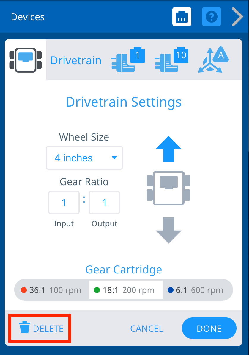

ഒരു ഡ്രൈവ്‌ട്രെയിൻ ഇല്ലാതാക്കുന്നു
ഒരു കോൺഫിഗറേഷനിൽ നിന്ന് ഒരു ഡ്രൈവ്‌ട്രെയിൻ ഇല്ലാതാക്കാൻ എന്ത് തിരഞ്ഞെടുക്കണമെന്ന് സൂചിപ്പിക്കുന്ന ഒരു ചുവന്ന ബോക്‌സിൽ ഹൈലൈറ്റ് ചെയ്‌തിരിക്കുന്ന, റദ്ദാക്കുക, ചെയ്‌തു എന്നീ ബട്ടണുകളുടെ ഇടതുവശത്ത്, താഴെ ഇടത് കോണിൽ ഇല്ലാതാക്കുക ബട്ടണുള്ള ഡ്രൈവ്‌ട്രെയിൻ ക്രമീകരണ വിൻഡോ.
ഡിലീറ്റ്തിരഞ്ഞെടുത്ത് ഒരു ഡ്രൈവ്‌ട്രെയിൻ ഇല്ലാതാക്കാം.
