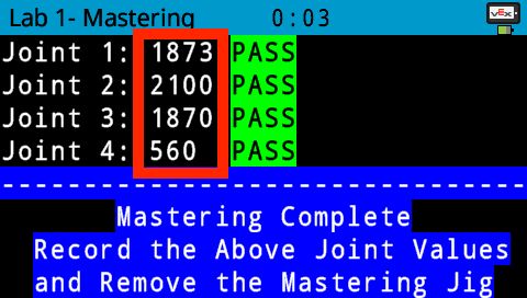

Apgūšanas procesa laikā katra savienojuma potenciometra diapazoni ir šādi:
  • 1. savienojums: 1600–2000
  • 2. savienojums: 1900–2400
  • 3. savienojums: 1700–2100
  • 4. savienojums: 200–650
Potenciometrus izmanto arī, lai zinātu, kur trīsdimensiju telpā atrodas Workcell plecs. Šī ir svarīga informācija, kas tiek izmantota, kodējot V5 Workcell, izmantojot VEXcode V5, lai nodrošinātu tās precīzu un atkārtojamu darbību.
V5 Smadzenes, kurās redzami locītavu apgūšanas rezultāti, visām locītavām izietot cauri, un potenciometra rezultātu kolonna ir iezīmēta.
Apgūšanas process nodrošina, ka potenciometri, kas saistīti ar katru no četriem Workcell savienojumiem, atrodas iepriekšminētajos diapazonos. Apgūstot, VEXcode V5 projekta paraugs tiek izmantots, lai ziņotu, vai potenciometri atrodas pieļaujamajos diapazonos. Ja tā, šīs vērtības pēc tam reģistrē lietotājs un definē, kodējot Workcell VEXcode V5.

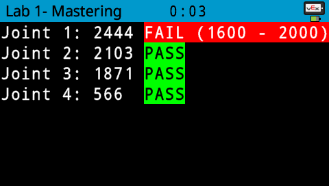

V5 Smadzenes, kas uzrāda locītavu apgūšanas rezultātus, viena locītava nedarbojas, bet pārējās nedarbojas.
Ja kāds no četriem savienojumiem ziņo, ka tie nedarbojas, pārvietojot sviru, potenciometra tīrītāja svira var pagriezt nedarbīgās joslas zonā — tas izraisītu to, ka roka nezina savu pašreizējo fizisko atrašanās vietu un var sabojāt Workcell vai roka pati.
