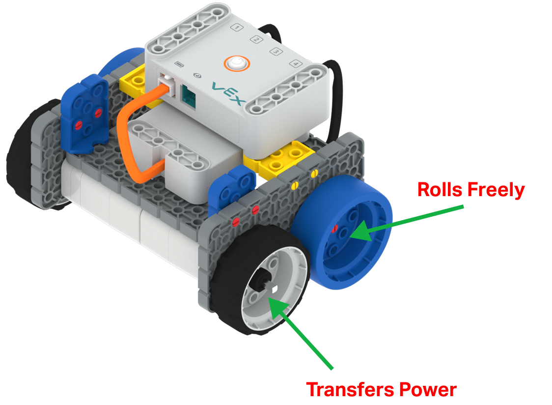

GO Code Base robota diagramma ar bultiņām, kas apzīmē tā divu veidu riteņus. Pelēkā riteņa daļas nodod jaudu, lai vadītu robotu, savukārt zilā riteņa daļas brīvi ripo un nenodod jaudu.
Code Base projekts sniedz ļoti labu piemēru tam, kā darbojas riteņi. Projekta Blue Wheels centrālais apaļais caurums ļauj riteņiem brīvi ripot. Pelēko riteņu centrālie kvadrātveida caurumi ļauj motoriem nodot savu jaudu uz vārpstām, kas piespiedīs kodu bāzi kustēties.

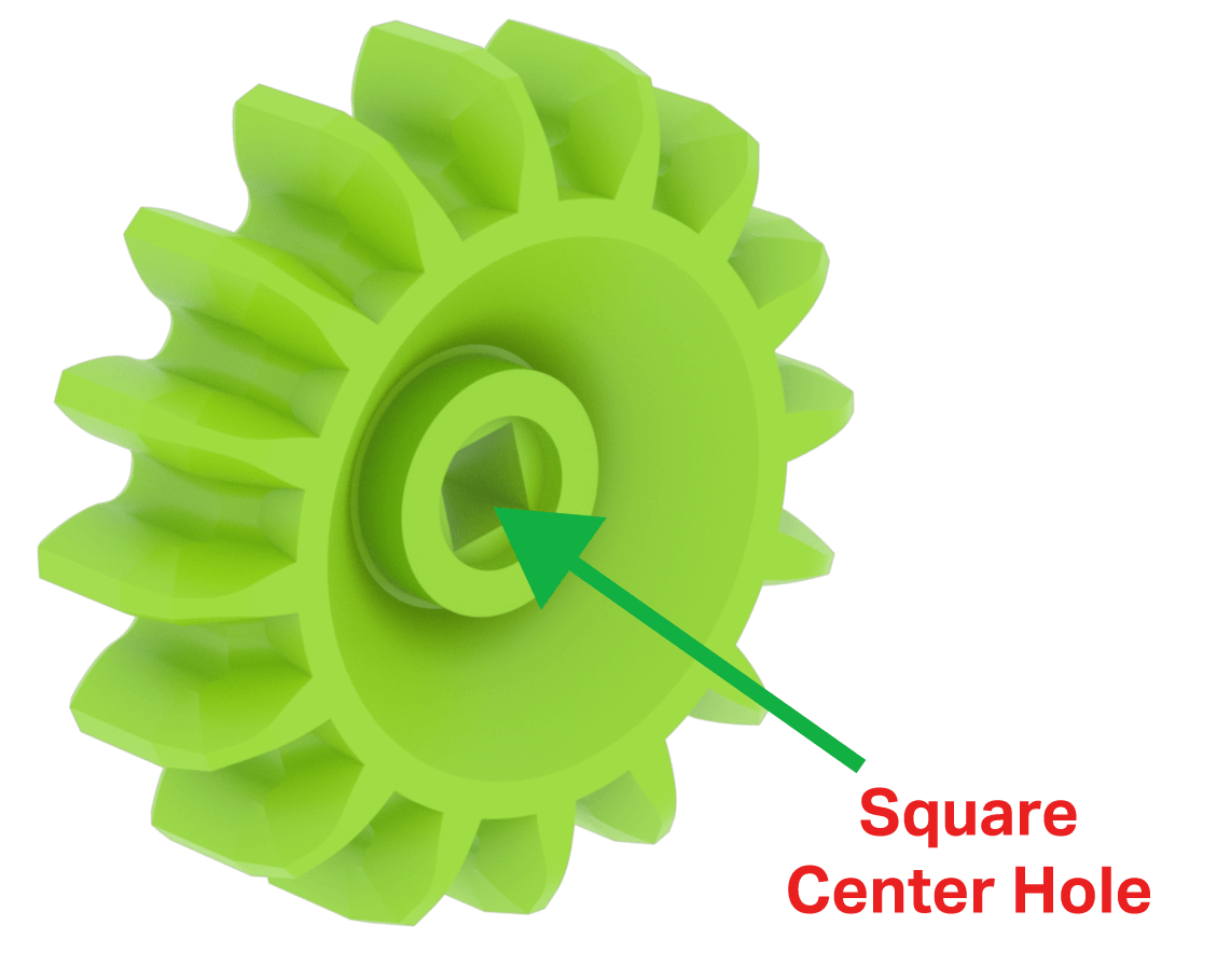

Green Gear daļas diagramma, kas ilustrē, ka tā centrā ir viens kvadrātveida caurums, kas paredzēts zobrata asij.
Green Gear ir 16 zobi un centrālais kvadrātveida caurums.

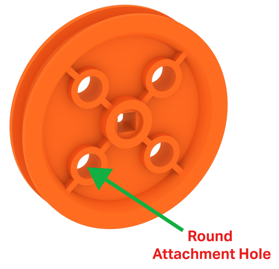

Oranžā skriemeļa daļas diagramma, kas ilustrē, ka tajā kopā ir 5 caurumi. Visi caurumi ir apaļi, izņemot centrālo caurumu, kas ir kvadrātveida un paredzēts skriemeļa asij.
Skriemeļi ir ļoti daudzpusīgas detaļas. Dažas lietas, kurām tos var izmantot, ietver:
  • Riteņi.
  • Skriemeļu sistēmas.
  • Dekorācijas.
VEX GO sistēmai ir divu izmēru skriemeļi. Abiem skriemeļiem ir kvadrātveida centrālais caurums, kas ļauj ievietot kvadrātveida tapu/vārpstu un nodrošina jaudas pārvadi, lai piespiestu skriemeli griezties. Skriemeļos ietilpst:
  • Mazāks zaļais skriemelis, kas tika minēts iepriekš šajā rakstā, un to var apvienot ar riepu, lai izveidotu nelielu riteni.
  • Lielāks oranžais skriemelis ar četriem apaļiem stiprinājuma caurumiem, lai piestiprinātu pie skriemeļa citas daļas.

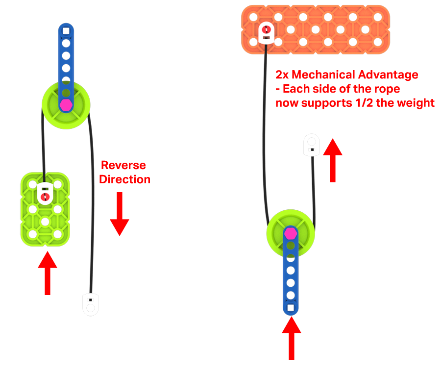

Diagramma, kas ilustrē skriemeļu sistēmu mehāniku, izmantojot zaļo skriemeļu un virves gabalus. Diagramma parāda, ka virve, kas piestiprināta pie skriemeļa, griezīsies pretējos virzienos abās pusēs. Lai pavilktu uz augšu priekšmetu, kas piestiprināts pa kreisi, virves labā puse ir jāvelk uz leju. Diagramma arī parāda, ka trīsi ar virvi, kas piestiprināta pie enkura vienā pusē, būs divreiz lielākas mehāniskās priekšrocības, jo katra virves puse tagad atbalsta pusi no svara.
VEX GO sistēmas skriemeļus var apvienot ar virvēm, lai izveidotu skriemeļu sistēmu. Skriemeļu sistēma var mainīt virvei pieliktā spēka virzienu vai palielināt tās mehāniskās priekšrocības.
