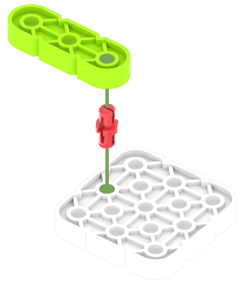

Sarkanās tapas gabala diagramma, kas savieno zaļo staru ar balto plāksni, savienojot tā tapiņas caur detaļu apaļajiem caurumiem.
Sarkanās tapas ļauj savienot kopā jebkuras divas daļas ar apaļiem caurumiem, piemēram, zaļo staru ar baltu plāksni.

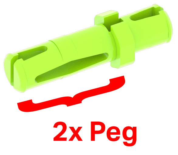

Zaļās piespraudes
Zaļās piespraudes gabala diagramma ar etiķeti, kas parāda, ka viena no tās tapām ir divas reizes garāka nekā sarkanajai tapai.
Zaļās piespraudes ir ļoti līdzīgas sarkanajām tapām. Tomēr vienā zaļās tapas pusē ir tapa, kas ir divas reizes garāka nekā sarkanajai tapai.
Diagramma, kurā redzamas trīs sijas daļas, kas pievienotas vienai zaļās tapas daļai.
Garākā tapa ļauj savienot divu līmeņu plastmasas daļas vienā Zaļās tapas pusē un vienu plastmasas daļas biezumu otrā pusē. Piemēram, vienu zaļās tapas pusi var ievietot melnā lielā starā. Orange Beam var ievietot tapas otrā pusē. Pēc tam virs oranžā stara var ievietot rozā staru.
VEX GO Crawler konstrukcijas diagramma ar vienu no tās savienojumiem, kas apvilkti un atzīmēti kā trīs slāņi, kas piestiprināti ar zaļo tapu.
Tas ļaus savienot visus trīs detaļu slāņus.

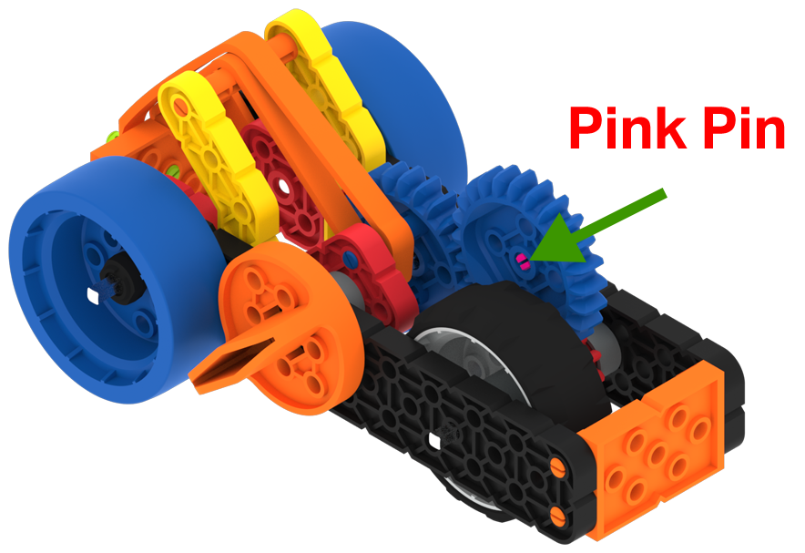

VEX GO Super Car konstrukcijas diagramma ar rozā tapas daļu, kas nostiprina Blue Gear, ko izsauc bultiņa.
Supercar projektā Pink Pin ļauj Blue Gear brīvi griezties un nodrošina jaudas pārnesi no gumijas joslas uz pelēko riteni.

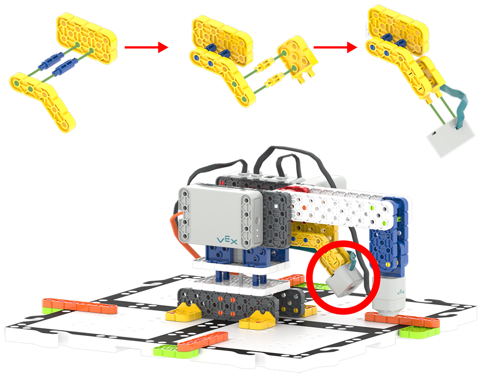

VEX GO robota sviras konstrukcijas diagramma ar sarkanā aplī iezīmētām acs sensora stiprinājuma atdalāmajām daļām.
Atstatums starp daļām var būt ļoti svarīgs jūsu projektam. Piemēram, varat izmantot divus dzeltenus atdalījumus starp dzelteno leņķa staru un dzelteno savienotāju. Tas ļaus jums pievienot acu sensoru, lai tas būtu centrēts jūsu robota rokas projekta vidū.

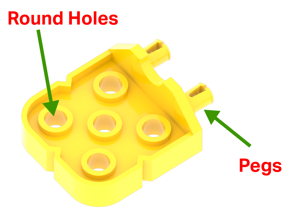

Dzeltenā savienotāja daļas diagramma ar etiķetēm, kas parāda, ka tam ir divas apaļas tapas, kas nobīdītas par 90 grādiem no 5 apaļiem caurumiem.
Savienotājiem ir apaļi caurumi un tapas.

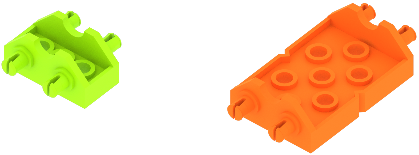

Abu paralēlo savienotāju daļu diagramma VEX GO komplektā.
Paralēlie savienotāji ir pieejami divos izmēros. Tie ietver:
  • Zaļajiem savienotājiem ir divas tapas katrā pusē un divi caurumi starp tapām.
  • Oranžajiem savienotājiem ir divas tapas katrā pusē un septiņi caurumi starp tapām.
